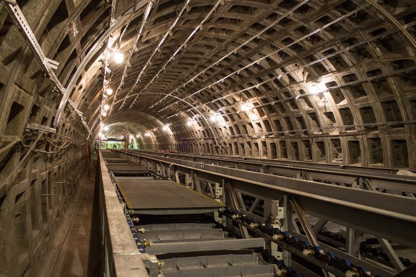

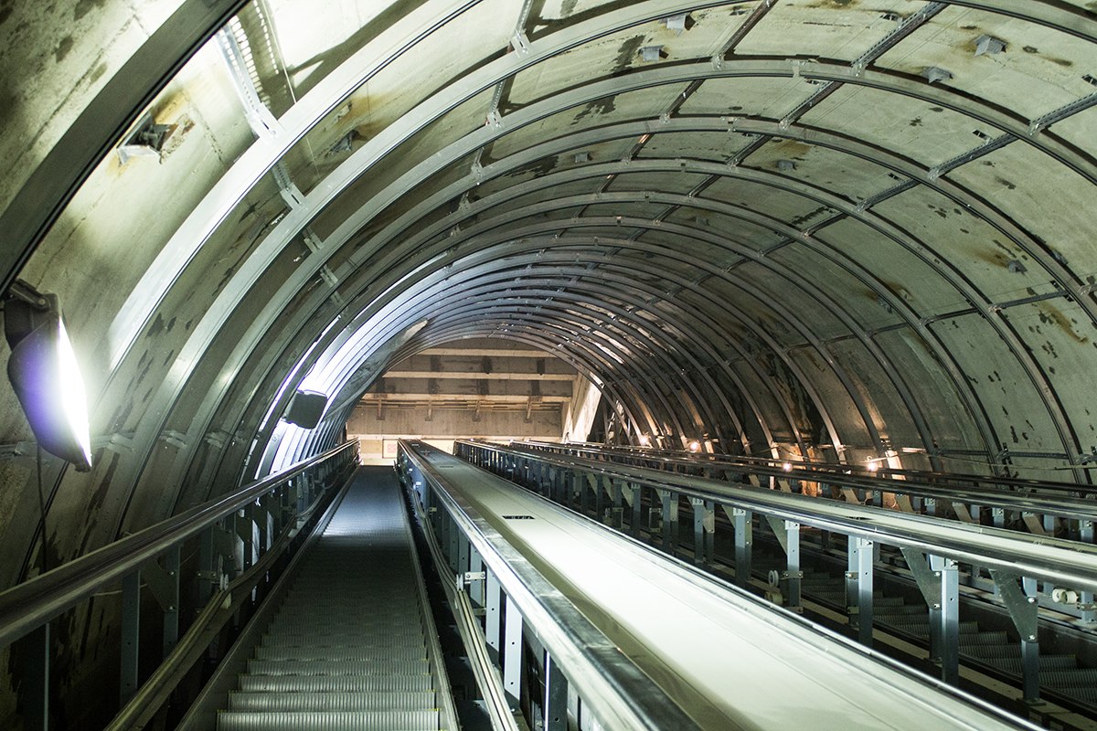

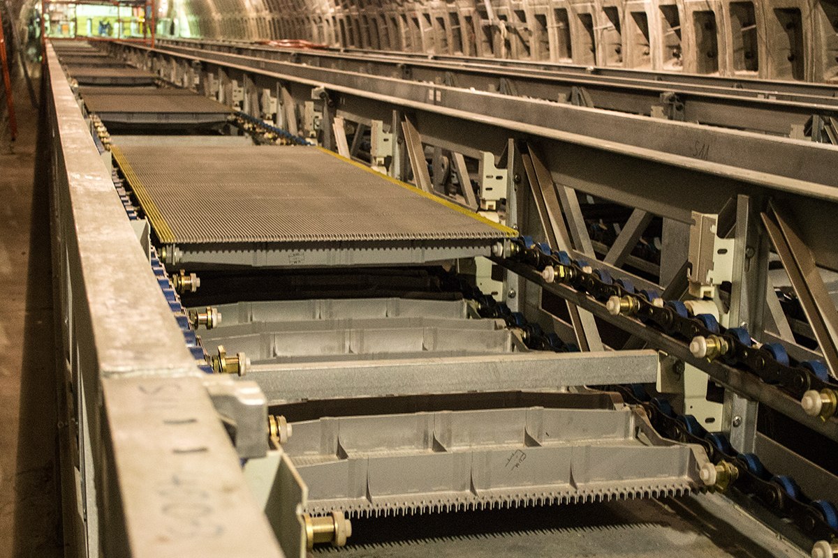

Относительно свежее:
Наклонный ход
Траволаторный тоннель
Траволатор крупнее
Что-то мне кажется, что полотно шире, чем 1 метр.

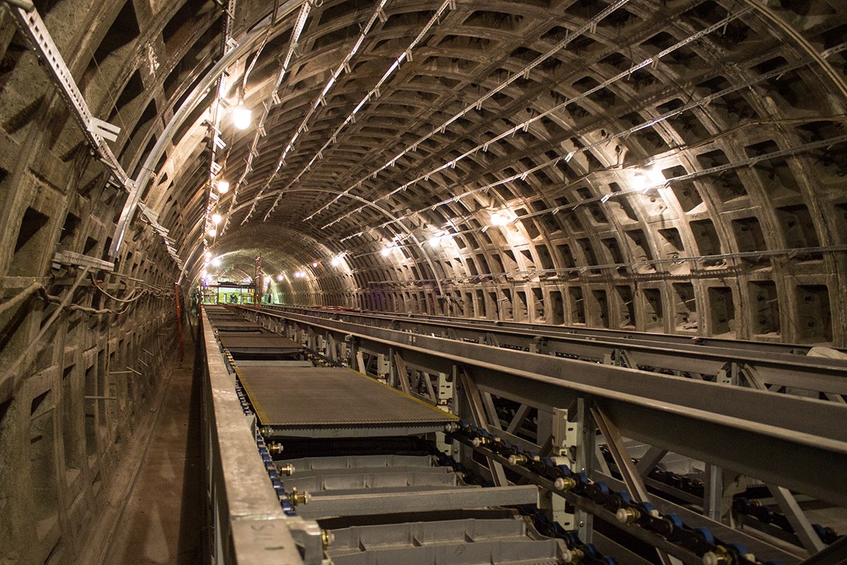

Сообщения: 2675
а что это там в конце траволаторной дорожки? виднеется мозаика Спортивной тематики!?
71-153
Сообщения: 303
Станция метро: Бухарестская
Сообщение 71-153 »
В конце дорожки (на фото) электрощитовая и начало второй группы траволаторов.
