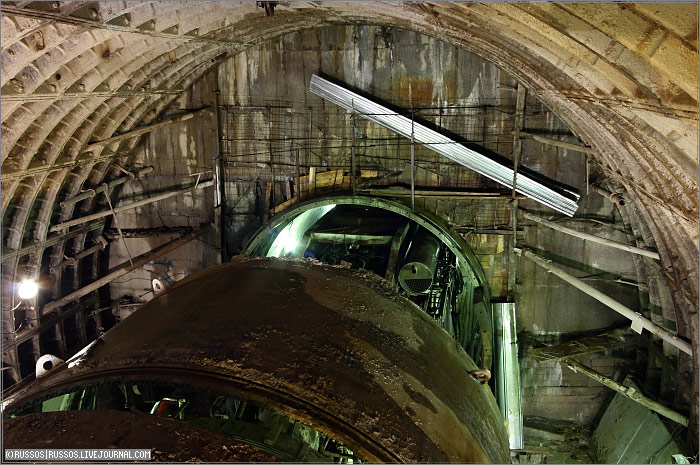

А каким образом будет сооружена демонтажная камера для щитов? Ведь нельзя разобрать щит, обжатый в породу со всех сторон. Обычно щит вываливается в такую камеру за 20 метров перед станцией, где проходчики жмут руку Клебанову, целуют руку Матвиенко и в воздух чепчики бросают. А как построить две демонтажные камеры в тупиках «пр. Славы»?

Проходку ведут обычные щиты 5 метров в диаметре. В конце таких тоннелей обычно сооружают демонтажную камеру, куда щит вываливается:

djtonik писал(а):А каким образом будет сооружена демонтажная камера для щитов? Ведь нельзя разобрать щит, обжатый в породу со всех сторон............... А как построить две демонтажные камеры в тупиках «пр. Славы»?
Почему нельзя? Это делается довольно часто.
Если со стороны забоя невозможно заблаговременно построить демонтажную камеру для приёмки щита, то её сооружают над оболочкой щита. Сначала в своде последнего смонтированного кольца за щитом вырубают технологический проём, через который горным способом сооружают монолитный разгружающий свод. Потом под защитой этого свода разбирают щит, и под свод подводят монолитные стены.
Сколько щитов - столько демонтажных камер (пример - "Комендантский проспект" - 2 монолитные камеры по ППТ и ЛПТ).

Существует возможность сооружения демонтажной камеры непосредственно над вставшим щитом. Для этого за несколько метро до рабочего органа в сооруженном тоннеле делается ходок в бок, из которого параллельно направлению проходки проходится штольня к рабочему органу. Затем сооружаются опоры и горным способом делается свод, под защитой которого можно будет разобрать щит. Просто трудоемко это очень, вот и весь вопрос.
