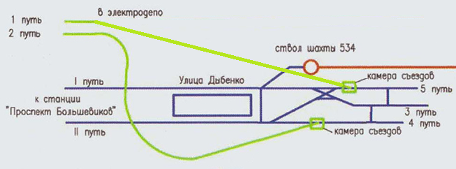

Ignat писал(а):Наоборот: по первому пути ветки из депо сразу на линию через 3-й, а на второй путь в депо после оборота с 4-го станционного.
Про первый путь вопросов нет. Он работает в обе стороны.
Второй путь.. 4й станционный это какой? Это нынешний тупик? Так он перестанет быть станционным - он станет перегонным. И заезжать углом на 2й деповской путь ИМХО дебилизм. Это ж какой интервал надо иметь? Поэтому и вопрос об односторонности движения по нему...
Re: Официальная схема развития метрополитена
Я тоже считаю, что это далеко не лучший вариант примыкания ССВ к линии. Ведь после продления линии убрать состав в депо (или выдать его на линию) без дополнительной смены направления движения будет возможно только со второго пути (со сменой направлений движения по ССВ: первый путь - в депо, второй путь - из депо).
Лучше, уж, так:
Ignat
Сообщения: 431
last_fm: Ta6ypeTKo
Сообщение Ignat »
в40 писал(а):Ведь после продления линии убрать состав в депо (или выдать его на линию) без дополнительной смены направления движения будет возможно только со второго пути (со сменой направлений движения по ССВ: первый путь - в депо, второй путь - из депо).
Всё верно, после продления линии направления предполагается поменять местами.
Кстати в том же документе указывается на возможность строительства радиуса от Знаменской в Полюстрово, не дожидаясь ввода участка от Путиловской до Обводного канала, для чего предлагается построить однопутную ССВ от тупика ПЛАН-2 на перегон Лиговский-2 - Знаменская.

Ignat писал(а):Пару лет назад в ЛМГТ прорабатывали вот такой вот вариант с депо на пр. Косыгина:
Большое спасибо за схему.
Ну это, конечно, невиданное расточительство строить столько 8+ км. никому не нужных туннелей. Даже, если бы метро в СПб было бы уже везде, где хочется, все равно, можно было бы найти этим деньгам лучшее применение.
