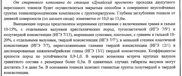

Это к вопросу почему щит то застревает, то "летит" (из проектной документации):
Svetofor писал(а):А в Киеве простаивают и неизвестно когда теперь понадобятся...
Ещё не известно, способны ли они вести проходку в инженерно-геологических условиях СПб.

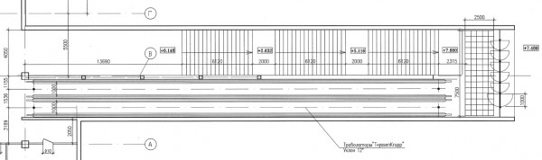

Похоже что на спусках в переход на Дунайской будут таки траволаторы, судя по чертежу.
AgRiG
Сообщения: 1252
Сообщение AgRiG »
А не эскалаторы? Бесступенчатый траволатор с наклоном, примерно лишь вдвое меньшим, чем у лестничного пролета, выглядит сомнительно.
NoNAME
Сообщения: 921
Станция метро: Достоевская
Откуда: St.Petersburg
Сообщение NoNAME »
А где вы видели поэтажный эскалатор 32 метра в длинну?
Всмотрелся в чертёж, 100% нарисованы траволаторы на спусках в переходы.

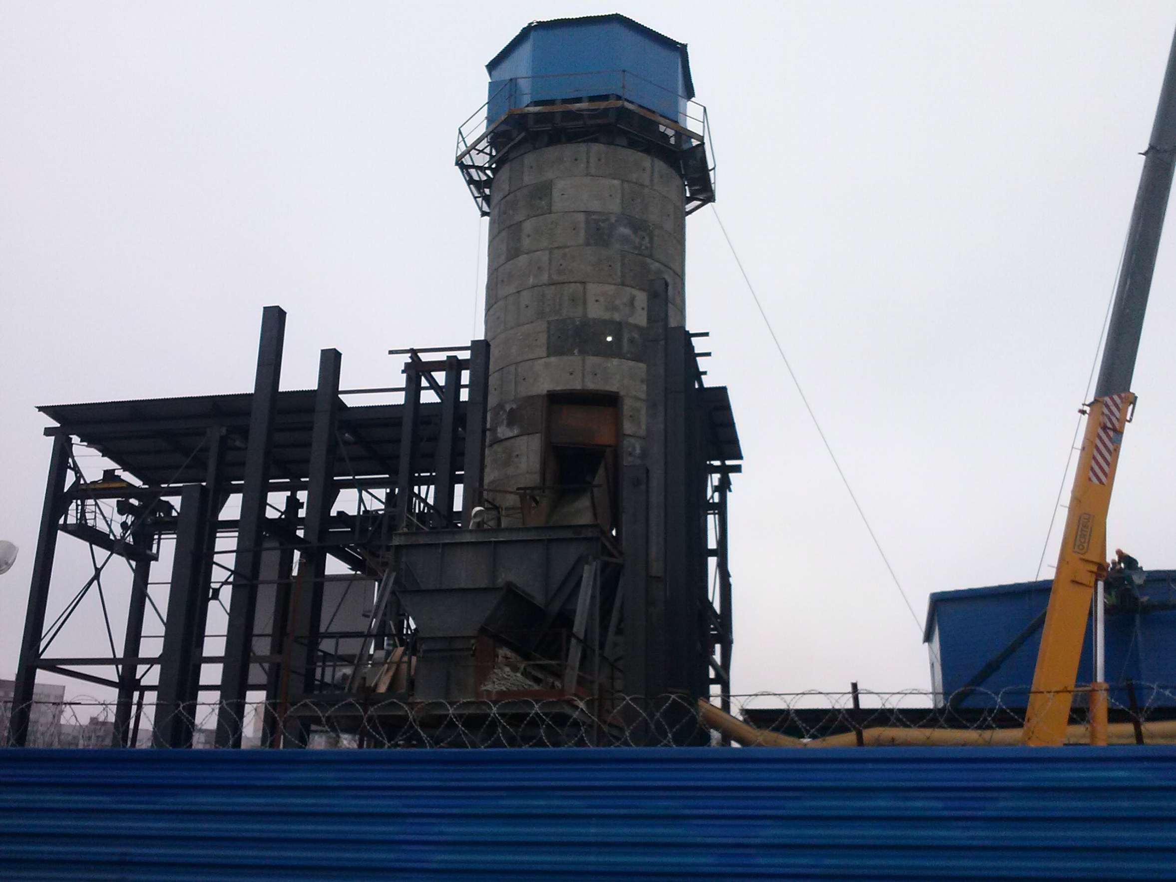

625-я сегодня (14.11.2014 г.):

NoNAME писал(а):А где вы видели поэтажный эскалатор 32 метра в длинну?
Да, на привычный эскалатор мало похоже. Подъем в 7.5 м на ~35 метров длины — уклон 1 к 5, это 200‰ или 11°. Тот еще аттракцион будет.

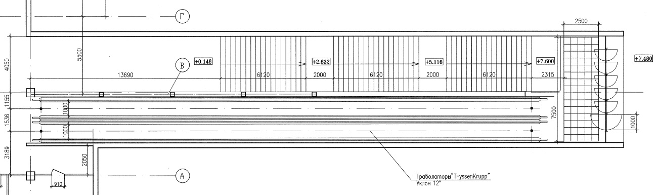

AgRiG писал(а):Да, на привычный эскалатор мало похоже. Подъем в 7.5 м на ~35 метров длины — уклон 1 к 5, это 200‰ или 11°. Тот еще аттракцион будет.
Точнее 12° (из проектной документации):
На чертежах (в экспликации) перечислены все помещения. Там есть и электрощитовые траволаторов. Так что, траволаторы там будут.
