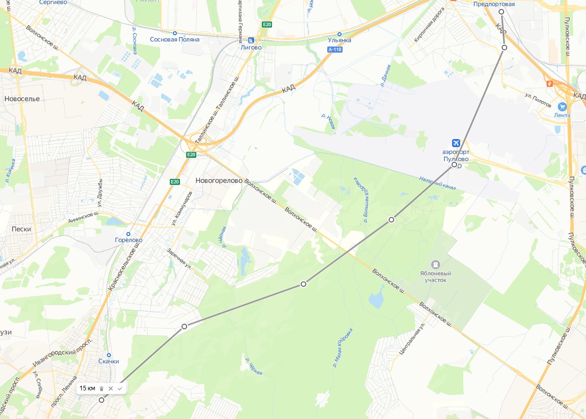

Единственный вменяемый вариант трассировки ЖД линии в Аэропорт, со станцией Авиагородок и Аэропорт Пулково, с заделами под 2-е станции в Горелово. Линия так же будет резервной в Красное село.
6 км. в тоннелях 9 по поверхности. Без развязок мутантов, круголей и петель. Станцию хоть в терминал встраивай.

Вариант интересный. Но почему ответвление линии не от перегона "Горелово" - "Лигово"? Зачем лишние километры по полям?

Видимо, чтобы было меньше пересечений и кривых.

в40 писал(а): 14 дек 2022, 21:15 Вариант интересный. Но почему ответвление линии не от перегона "Горелово" - "Лигово"? Зачем лишние километры по полям?
Что бы не городить мега-эстакад, не иметь геморрой с участками и их собственниками, что бы не совершать лишней транспортной работы, делая крюк к Горелово, а напрямую следуя в Красное село.

Не аргумент. Строить тоннель в полях - абсурд. Эстакады для автотранспорта выйдут на порядок дешевле.

в40 писал(а): 15 дек 2022, 21:18 Не аргумент. Строить тоннель в полях - абсурд. Эстакады для автотранспорта выйдут на порядок дешевле.
Ну ну, я посмотрю насколько порядков будет дороже эстакада над пероном и ВПП.
А что бы соблюсти уклоны при подъёме на Пулковские высоты, под Волхонским шоссе, скорее всего нужен будет тоннель.
В зоне жилой застройки в Красном, где линия будет стыковаться с действующей, эстакада будет доставлять неудобство жителям из-за возросшего шума. Так что там тоже нужно строить тоннель-прокол.

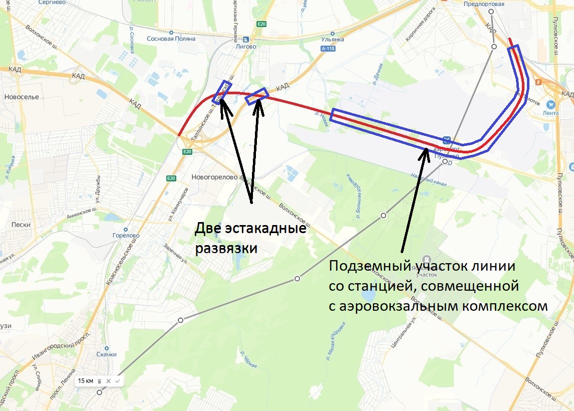

Никакой. Учитывая, что после ответвления от перегона "Горелово" - "Лигово" перед входом в тоннель нужно будет сооружать рамповый участок, в местах пересечения этого участка Таллинским шоссе и КАД эстакады потребуется поднять буквально на 3-4 метра, т.е. длина этих эстакад будет совсем небольшой.
Смотрите:
Откорректированный вариант ответвления линии в аэропорт

Ага, давайте сделаем более длинный тоннель и две эстакады.
Даже не две эстакады, а эстакадный участок от КАД до существующей линии.
С Таллинским на 4 метра поднять, а вот на КАД 4 метра как раз в проезжую часть упрётся. Ну и бонусом мост через реку. Выкуп множества участков и строений туда же.
И никакой возможно развития линии, линия максимально дублирует существующую следуя параллельно ей.

GelezinisVilkas писал(а): 19 дек 2022, 23:43 Ага, давайте сделаем более длинный тоннель и две эстакады.
Более длинный чем что?
Как Вы себе представляете завести железнодорожную линию в район аэровокзального комплекса в одном уровне в ВПП-1 и ВПП-2?
GelezinisVilkas писал(а): 14 дек 2022, 17:32Единственный вменяемый вариант трассировки ЖД линии в Аэропорт, со станцией Авиагородок и Аэропорт Пулково, с заделами под 2-е станции в Горелово...
6 км. в тоннелях 9 по поверхности...
Я что-то упустил? Кто предлагал 6 км в тоннелях?
