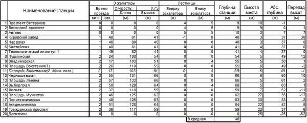

Линия 1
Глубины станций КВЛ
Глубины станций КВЛ

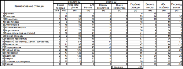

Линия 2
Глубины станций МПЛ
Глубины станций МПЛ

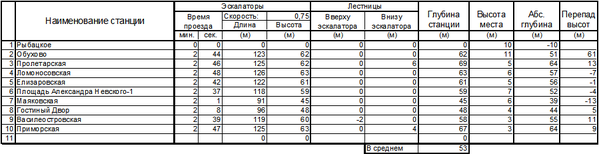

Линия 3
Глубины станций НВЛ
Глубины станций НВЛ

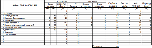

Линия 4
Глубины станций ПЛ
Глубины станций ПЛ

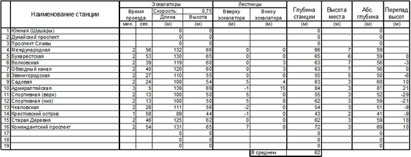

Линия 5
Глубины станций ФПЛ
Глубины станций ФПЛ

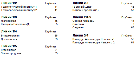

Пересадки
Соотношение глубин на пересадках

Да, в расчётах отсутствует Спасская, так как своего эскалатора у неё пока нет. Надеюсь, что скоро появится.
Глубины даны до уровня пассажирской платформы. Чтобы получить глубину до УГР, надо прибывить ещё разницу высот между платформой и УГР (1.5 м, кажется, но я не уверен).

А глубины «Спасской» нельзя отсчитать от «Сенной площади» или от «Садовой» и добавить. От «Садовой» чуточку сложнее из-за того, что там профиль перехода вниз-вверх-вниз, но между «Сенной площадью» и «Спасской» имеется покатый пол, который несколько усложняет расчёты. А где данные по вторым вестибюлям станций «Площадь Ленина», «Московская», «Ленинский проспект» и «Проспект Ветеранов»?
И ещё неплохо было бы проверить орфографию, а то «Парк победы», «Проспект просвещения» и «Гостиный Двор» (о который мы совсем не давно поломали много копий в топонимическом разделе и пришли к выводу, что правильно всё-таки «Гостиный двор») несколько режут глаза.

"Спасскую" можно было бы, конечно, посчитать от "Садовой" или от "Сенной площади" (от "Сенной" попроще будет), тем более, что высота подъема для обоих творений Христича известна довольно точно, но интересно дождаться открытия её НХ (надеюсь, недолго осталось!), померить и потом сравнить с расчётными данными по пересадкам (я для всех пересадок это проделал, чтобы проверить достоверность метода - совпало с точностью +\- 1 м).
Про орфорграфию спасибо - поправлю. «Гостиный Двор» - вопрос тут спорный, а вот «Парк победы» и «Проспект просвещения» - явные ошибки.
Вторые вестибюли Московской, Ленинского и Пр. Ветеранов, как мне кажется, интереса не представляют - мало чем отличаются от первых (тем более, что на двух из этих станций и эскалаторов-то нет). А вот второй вестибюль Пл. Ленина я, кажется, зря упустил - при случае проверю.

Из полученных результатов меня удивила глубина Бухарестской и Международной - с учётом ожидаемого подъёма линии на южном направлении я рассчитывал получить где-то 50-55 м. Причём и "Проспект Славы", судя по публикуемым здесь сведениям, тоже будет с глубиной 55-60 м.
Наоборот, глубина Пролетарской оказалась меньше ожидаемой, причём её "главный" НХ по моим измерениям имеет совсем не запредельную длину. Не понял, зачем там два марша НХ? Конечно, одним маршем подъём с 69 м обеспечить во времена пуска Пролетарской было никак (сейчас можно), но увеличив длину "главного" НХ до вполне реальных в то время 65/66 м можно было бы остальное "добрать" лестницами (как на многих других станциях). Тем самым удалось бы избавиться от одного марша эскалаторов и упростить строительство и эксплуатацию станции. Однако так не сделали. Не спорю - пассажирам удобнее именно так, как сделано, чем с лестницами - но странно, что вот именно в этом месте вдруг подумали о пассажирах. Возможно, мои расчёты не совсем верны, и НХ Пролетарской длиннее и как раз "на пределе", но тогда она будет значительно глубже 70 м, что не будет соответствовать официальной информации (хотя можно ли ей доверять?).

Верны рассчёты - можно перепроверить по фонарям, они кажется примерно через 5 метров идут. Вот на моей родной Приморской 28 фонарей в НХ. А на Пролетарской в большом НХ, если я правильно помню, около 20. Может 22, но всё равно - не на пределе. При том, что Приморская открыта немного раньше Пролетарской.
