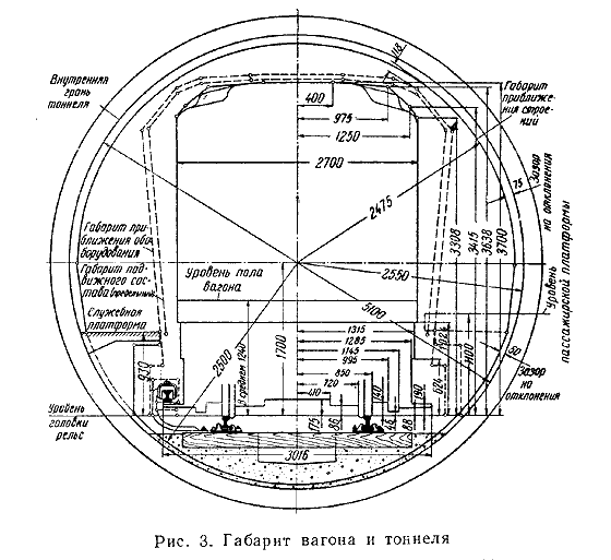

Iona писал(а):Тип И имел шестигранный кузов для более эффективного использования габарита подвижного состава: ширина под окнами несколько больше, это позволяет раздвинуть диваны и увеличить вместимость.
Ширина "под окнами" шире габарита? Или у других моделей она была уже габарита?
Габарит подвижного состава метро расширяется снизу вверх.

Iona писал(а):Вопрос в том, как измеряли: по гофрам, между гофрами, по декоративному поясу... Как минимум, навскидку три разных ширины, и каждая имеет право на жизнь, и для разных типов могли по-разному измерять.
Если говорить о максимальной ширине, то она одна — в самом широком месте. Нет, я согласен, что можно назвать как раз три разных ширины, имеющих общую такую ценность, но не по гофрам или между ними, а — по уровню платформы, наибольшая ширина собственно кузова и ширина по зеркалам, раз уж для них в габарите сделано специальное допущение.

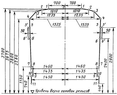

Iona писал(а):Габарит подвижного состава метро расширяется снизу вверх.
Я в курсе. Хотя на вашем чертеже это почему-то незаметно... мне попадался другой:
М (подв.сост., верх.очерт.).jpg (24.14 КБ) 12151 просмотр
Но вопрос-то это не отменяет. Как понимаю, правильный ответ — у предыдущих моделей вагонов кузов был уже габарита?

AgRiG писал(а):Я в курсе. Хотя на вашем чертеже это почему-то незаметно...
Читайте подписи внимательно.
AgRiG писал(а):Как понимаю, правильный ответ — у предыдущих моделей вагонов кузов был уже габарита?
На уровне пола - нет, не уже. Выше - да.

Iona писал(а):Читайте подписи внимательно.
А, "Габарит подвижного состава (предельный)"? Смущает, что этот габарит пересекает линию, изображающую платформу.
