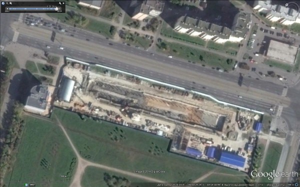

На площадке "Дунайской" бодро разрабатывают котлован вдоль Бухарестской. Видимо РД как-то оказалась в руках Метростроя :)

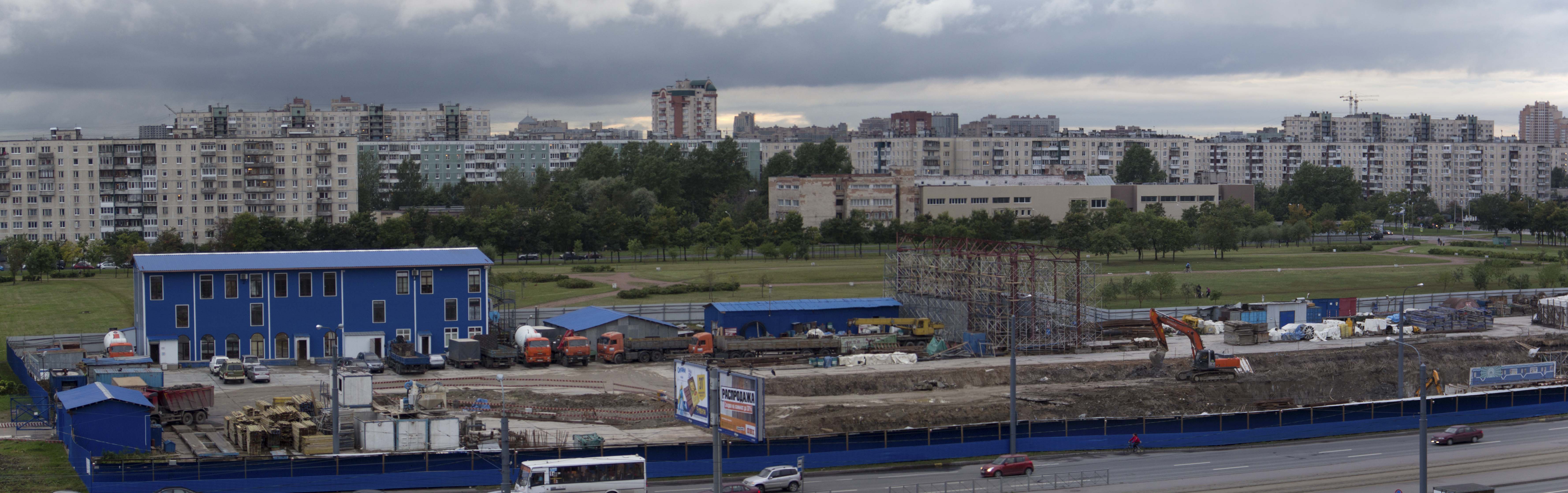

Сообщение a$3.14rin »
Панорама на 27.08.2014

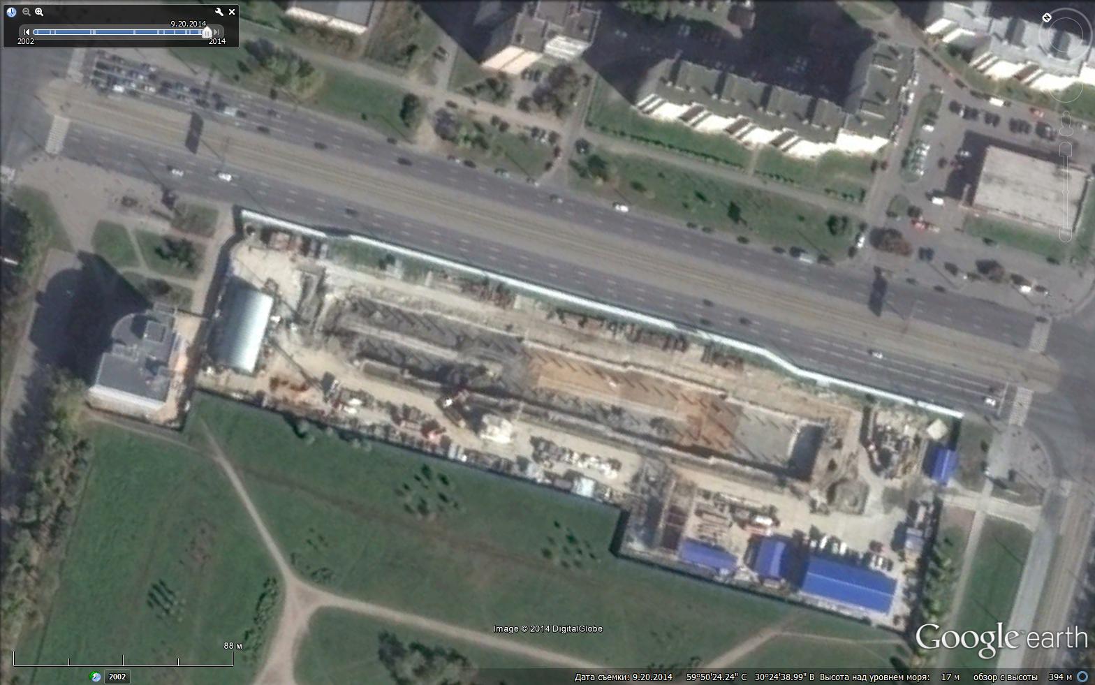

Re: Дунайская (Дунайский проспект)
Снимок от 20 сентября 2014. Для истории.

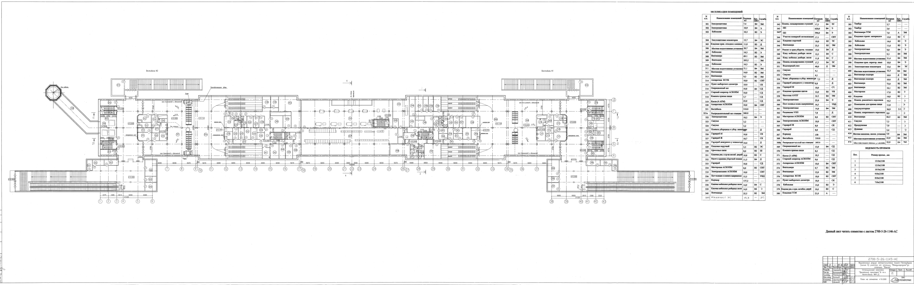

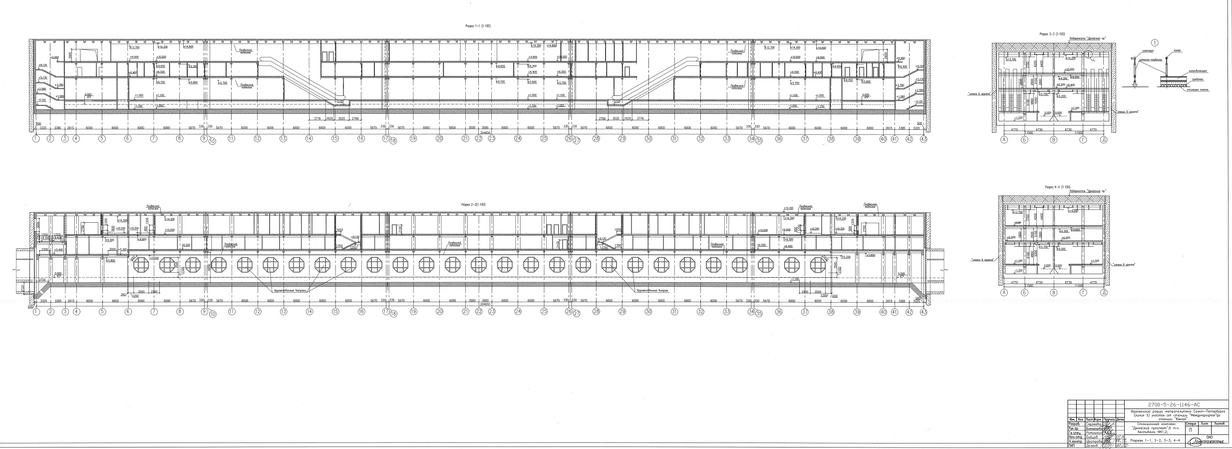

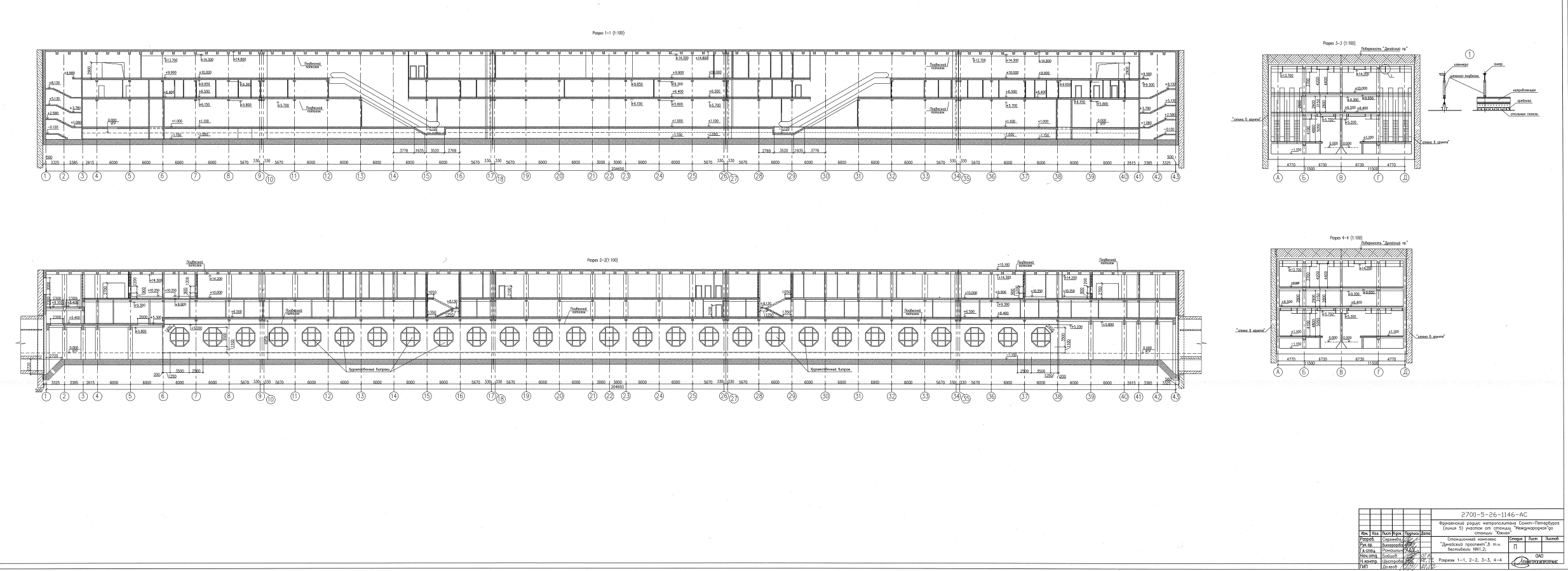

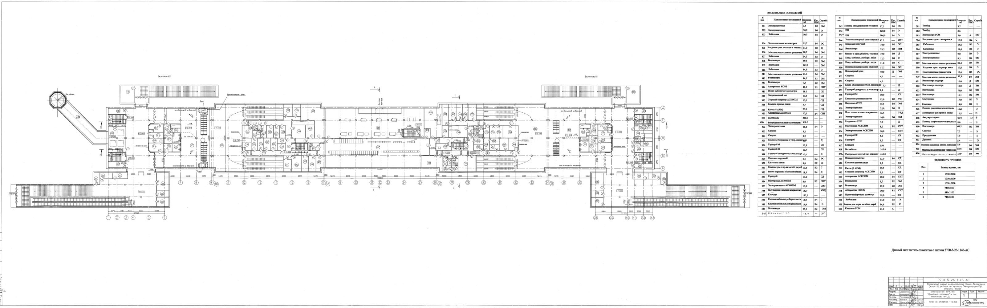

Из КД.

Жаль, что под Бухарестской улицей не сделают переходы.
shtchelkov
Сообщения: 60
Зарегистрирован: 29 дек 2012, 13:25
Станция метро: Достоевская
Сообщение shtchelkov »
Nomernoy писал(а):Жаль, что под Бухарестской улицей не сделают переходы.
Почему? Вроде как планировалось, нет? Да и на чертежах выше вроде как 4 входа
Nomernoy
Сообщения: 5184
Зарегистрирован: 10 окт 2005, 16:25
Сообщение Nomernoy »
shtchelkov
Все четыре выхода, судя по чертежам, будут западнее Бухарестской улицы. В общей теме по Фрунзенскому радиусу karhu выложил план станций с указанием границ проседания. Там видно и расположение Дунайской.
