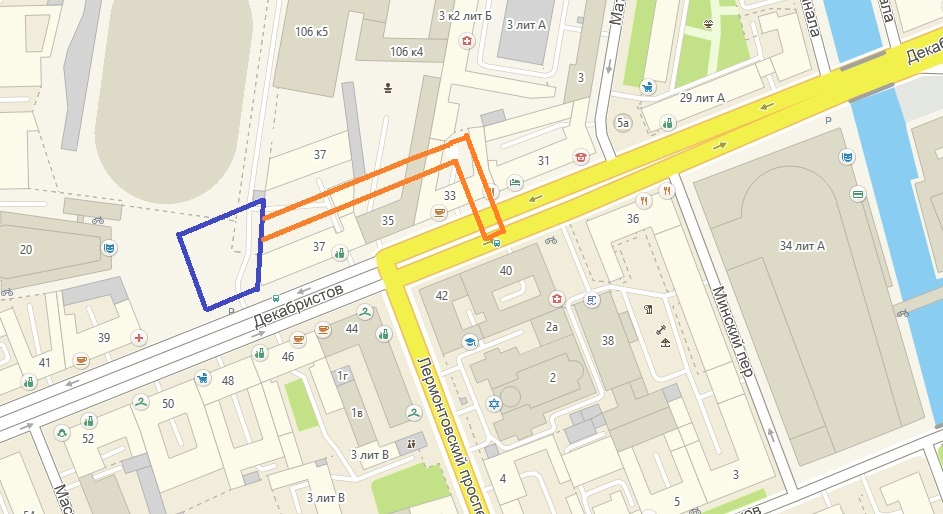

Хочу спросить - а что думает уважаемое сообщество форума по поводу строительства наклонного хода и вестибюля между домами 37 и 39 по ул. Декабристов?
Наземный или подземный вестибюль строится впритык к глухим торцам дома 37, наклонный ход направляется под внутренним двором дома 37, ширина которого 30 метров. Если принять глубину станции 50м, до проекция длины наклона 86м, там небольшой переход над путями.
Если вдруг окажется что вход во двор будет перекрыт станцией, то там с другой стороны есть какой-то гараж, который можно снести.
Re: Театральная
А нельзя ли каким-либо образом поставить там с уровня платформы на уровень перехода над путями к НХ вместо лестницы малые эскалаторы?
Re: Театральная
Нельзя. Пересадка с площади Восстания на "Маяковскую" Вас не напрягает? В боковом тоннеле второго пути под эскалаторами прохода практически нет.
А ведь на "Площади Восстания" диаметр боковых тоннелей больше, чем на "Театральной" на целый метр.

Re: Театральная
в40 писал(а):Нельзя. Пересадка с площади Восстания на "Маяковскую" Вас не напрягает? В боковом тоннеле второго пути под эскалаторами прохода практически нет.
Я, возможно, не совсем точно выразился, я имею в виду эскалаторы, конечно же, не вбок а вдоль оси станции, примерно как на Спасской переход на Сенную организован, т.е. промежуточная камера из которой горизонтальный ход вбок уже над путями к натяжной и НХ. Понятно, что в таком случае понадобятся узкобалюстрадники но наверняка можно подобрать нормальную модель, не пресловутые ЭТХ как на Сенной, тем более, что на ТИ какие-то новые узкие эскалаторы будут.

Re: Театральная
Если выход будет на месте Дома Быта, то перед ним надо обязательно делать подземный переход под улицей Декабристов, чтобы люди, опаздывающие на автобусы 2,6,22 или в Концертный Зал не бросались под машины. А если будет подземный переход, то можно из него сделать вход в метро. И Дом Быте не трогать. И миллиард не платить. Интересно, какой вестибюль, наземный или подземный сделать быстрее и дешевле?

Re: Театральная
lnj писал(а):Если выход будет на месте Дома Быта, то перед ним надо обязательно делать подземный переход под улицей Декабристов, чтобы люди, опаздывающие на автобусы 2,6,22 или в Концертный Зал не бросались под машины. А если будет подземный переход, то можно из него сделать вход в метро. И Дом Быте не трогать. И миллиард не платить. Интересно, какой вестибюль, наземный или подземный сделать быстрее и дешевле?
назеьный

Re: Театральная
В любом случае, выкупив дом быта за миллиард, его можно продать за полтора, ибо там будет не пустое место, а новое здание (бизнес-центр, ТРК и т.п.) со встроенной станцией метро.
Думаю, нужно пойти по пути поиска инвестора, который согласится выкупить и построить там свое здание уже со встроенной станцией. Т.е. как на Адмиралтейской, Международной и т.д.
Причем начинать поиск можно уже сейчас, с Метростроя там по сути только наклонник, а щит Аврора на Горном скорее всего демонтировали.

Re: Театральная
Если расширить тамошние тротуары раза в два - возможно, места для выходов из подземника и найдутся.
Ежели помимо переходов там будет котлован подземного вестибюля, то повторится ситуация с вариантом на площади, только ещё в более стеснённых (со всеми вытекающими) условиях.
