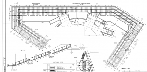

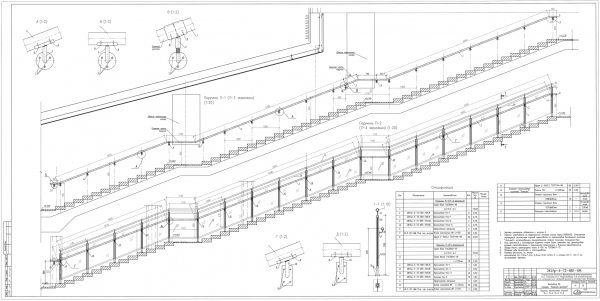

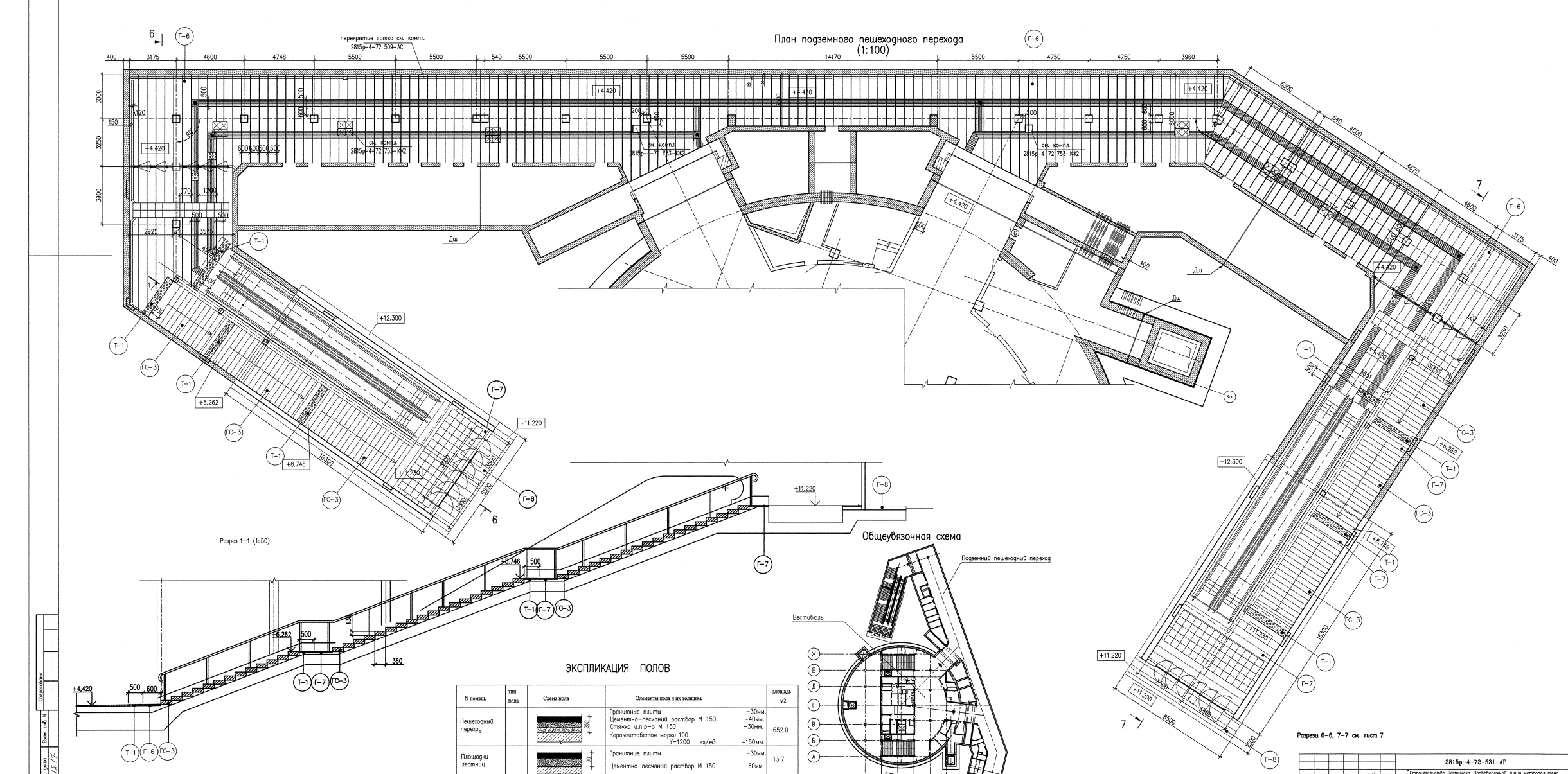

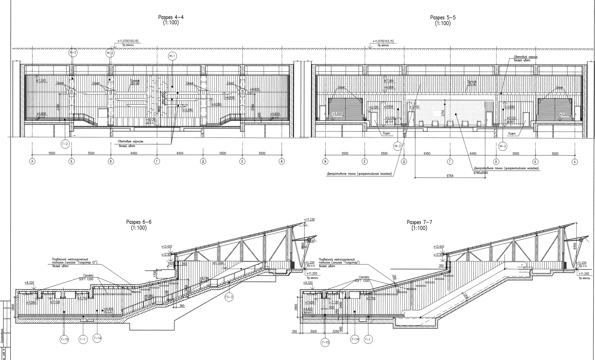

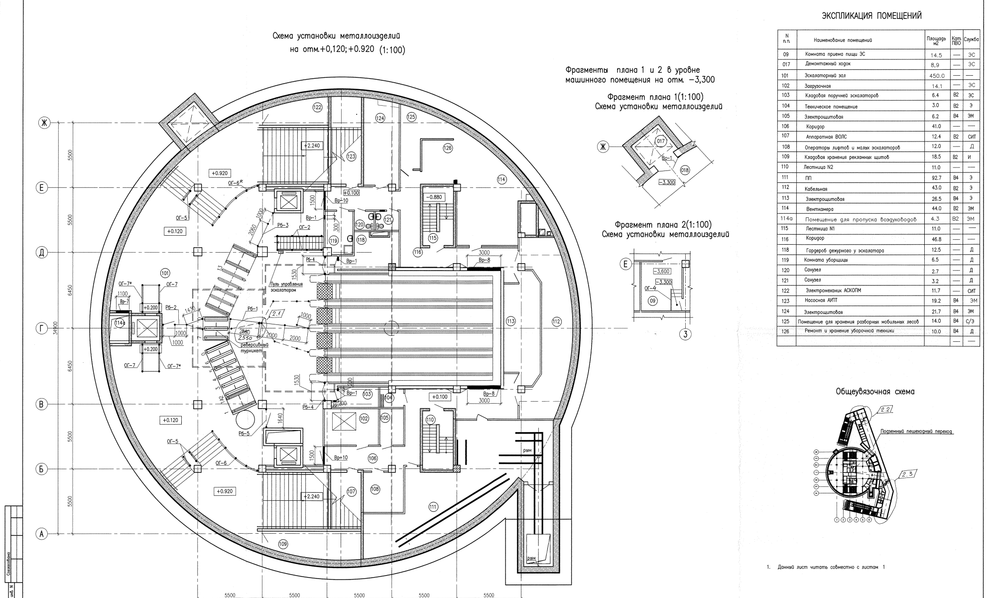

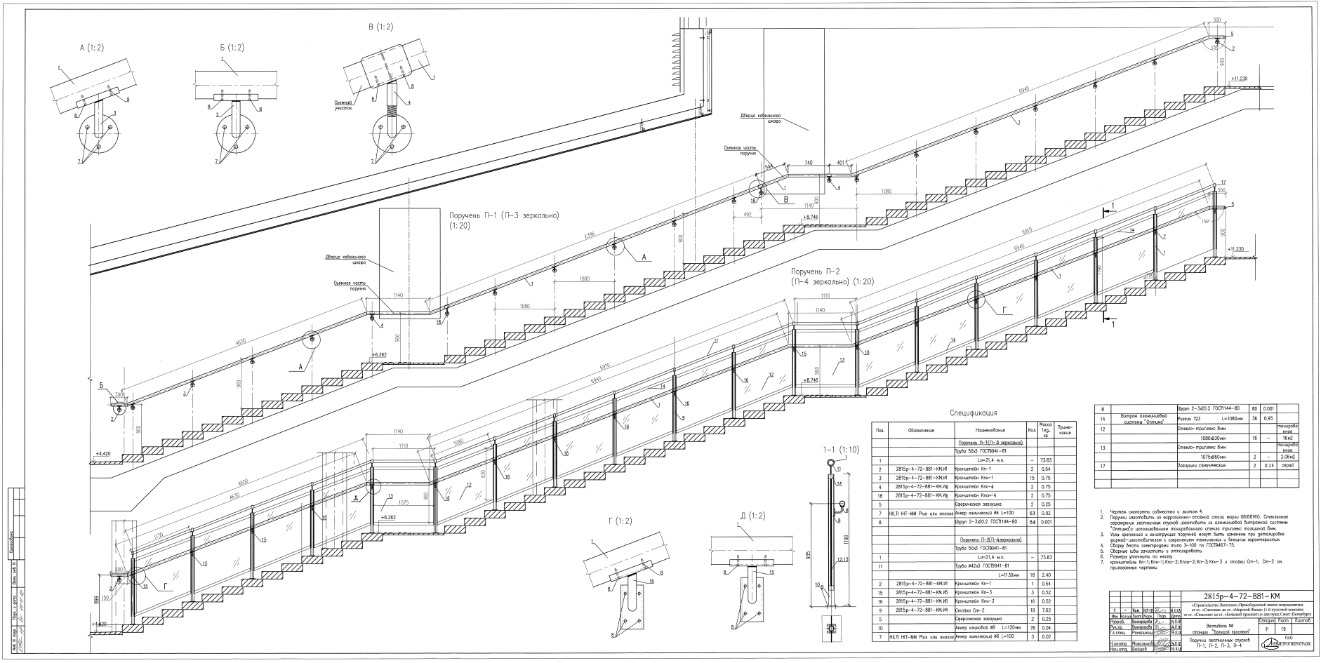

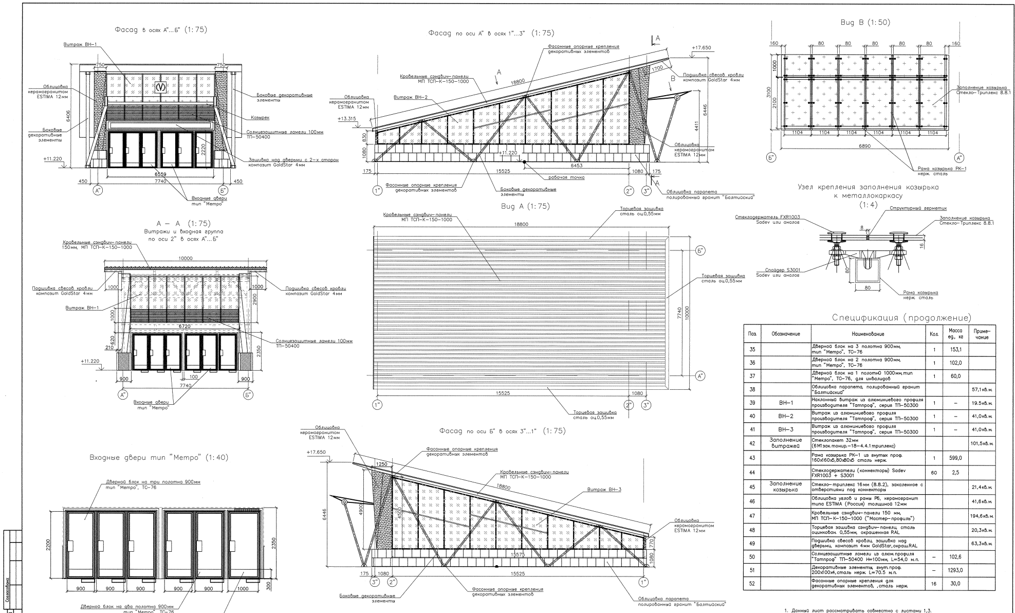

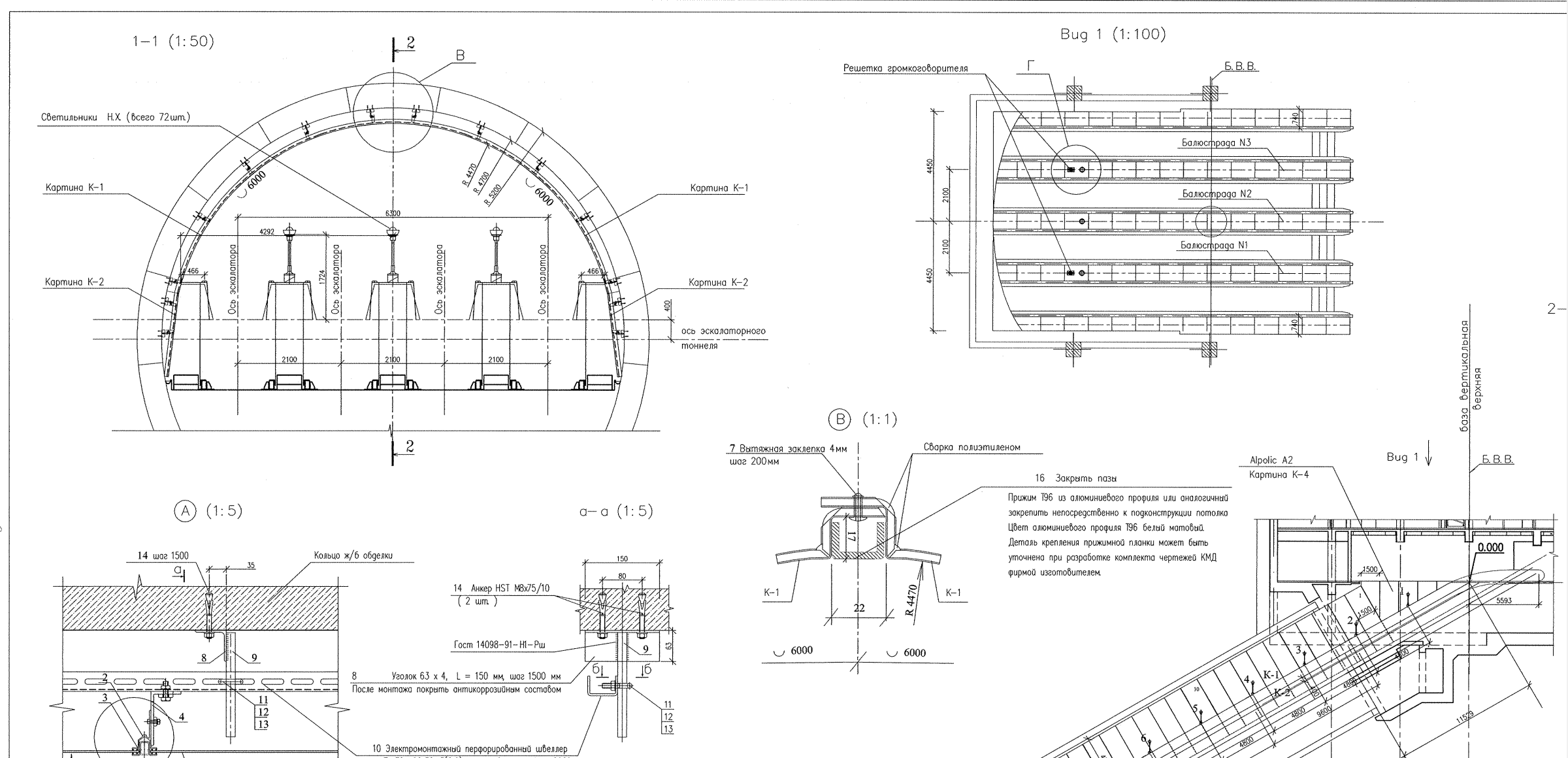

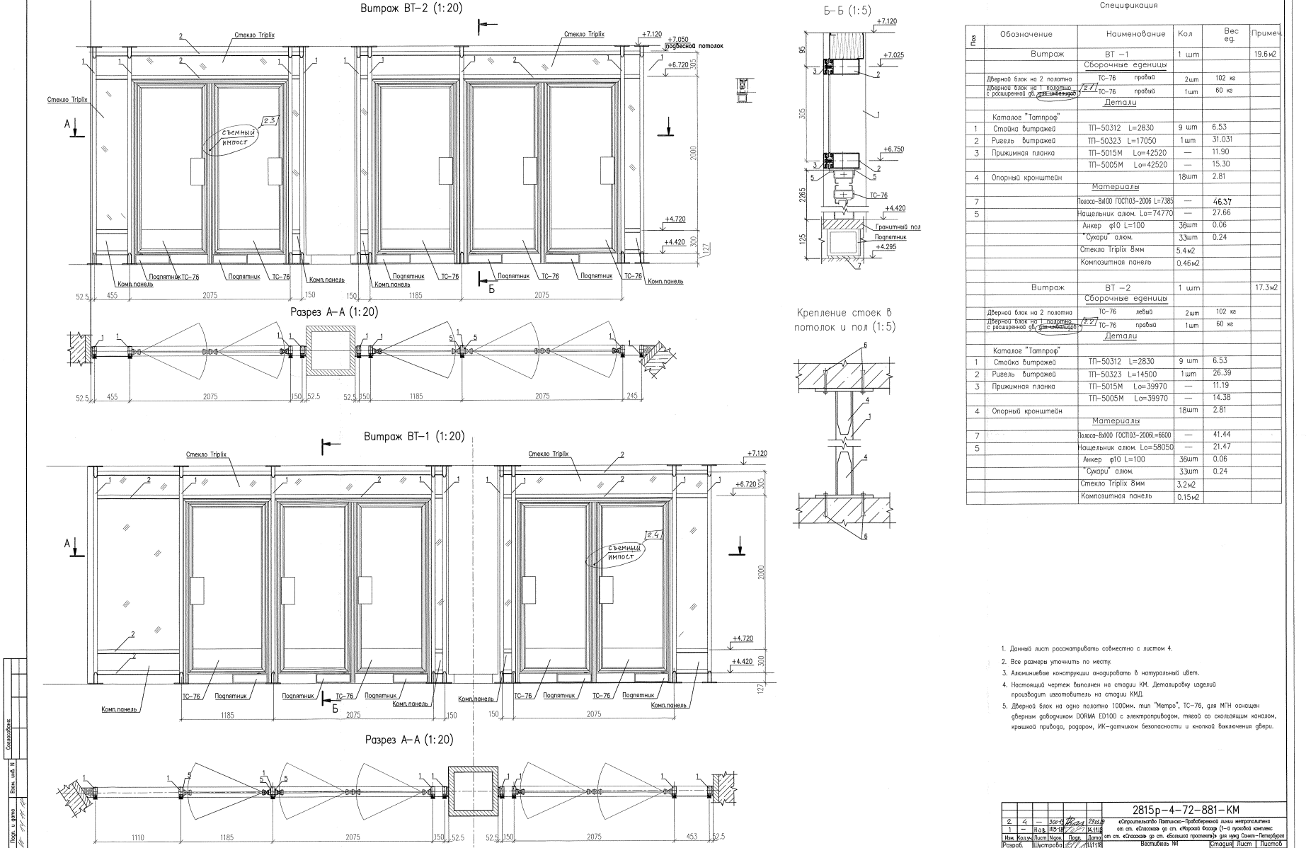

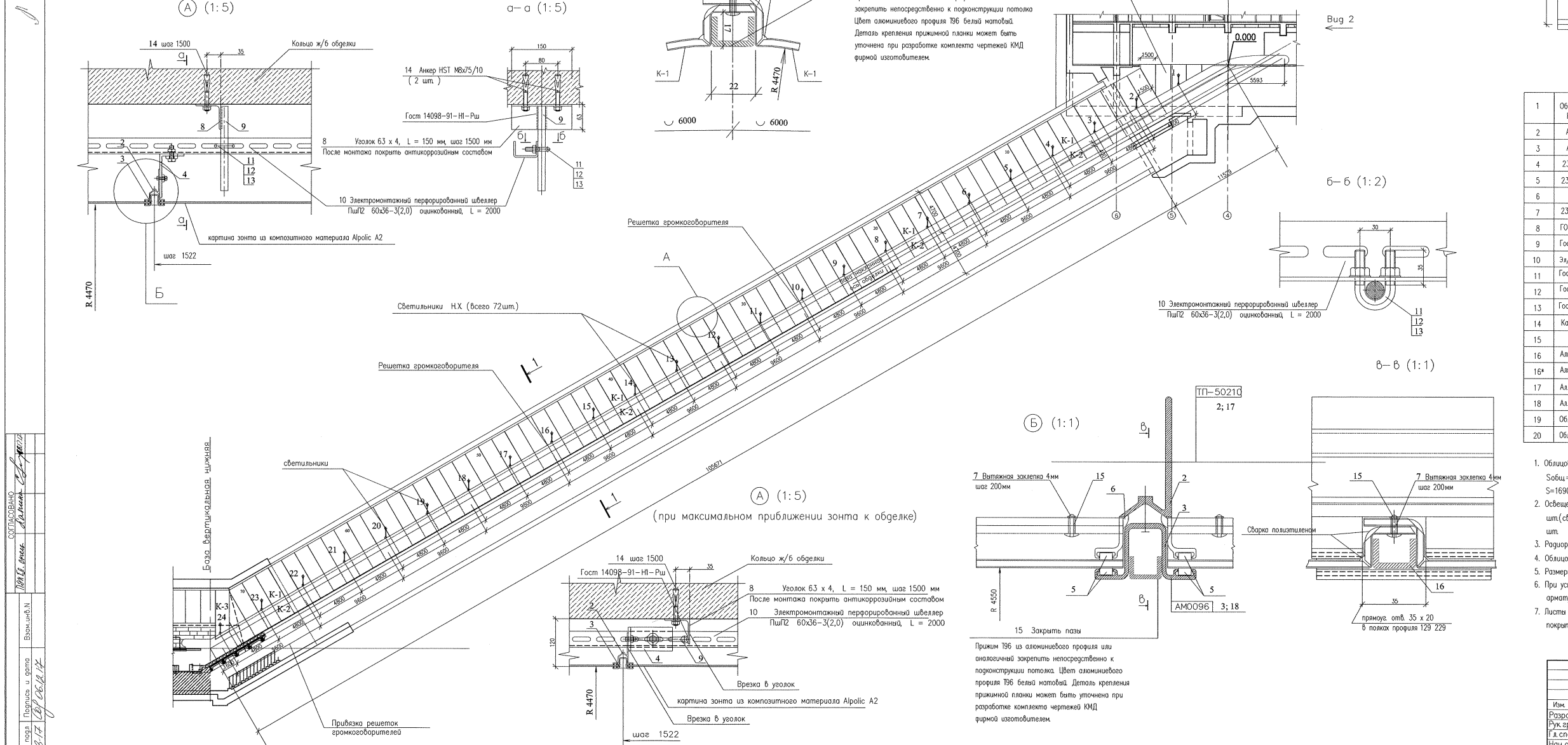

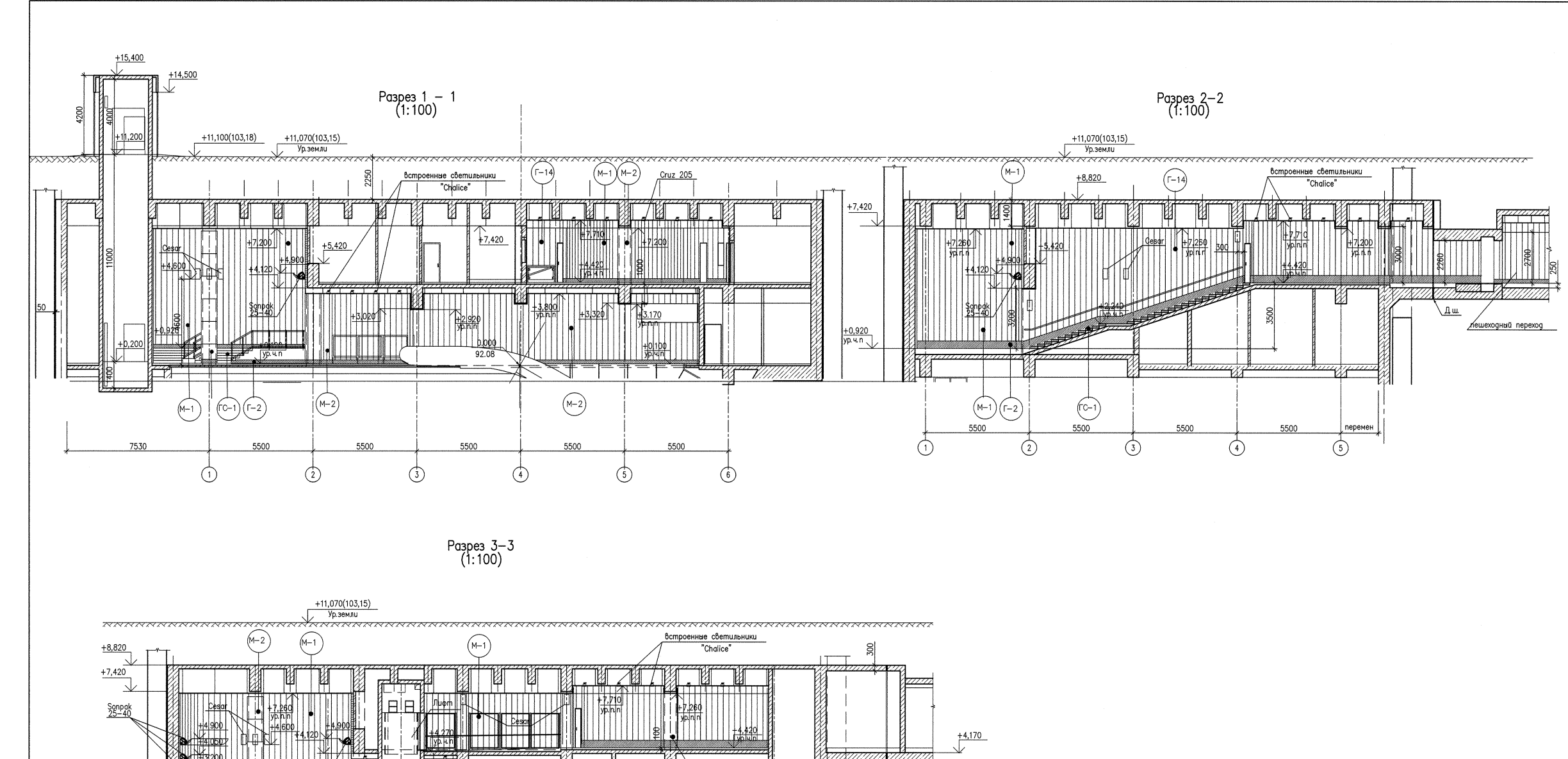

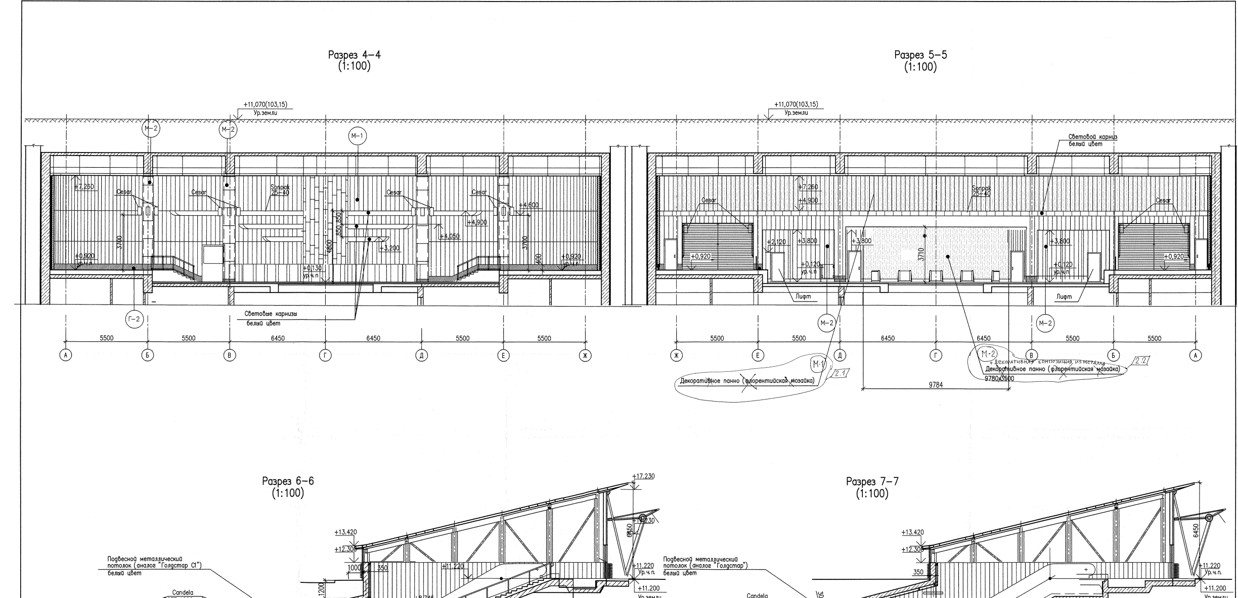

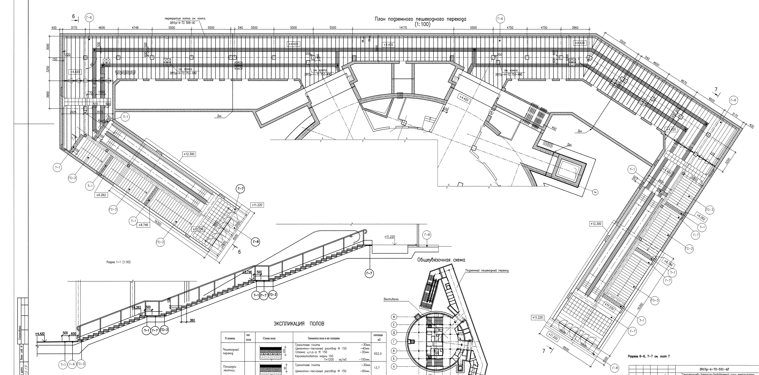

Несколько чертежей вестибюля и наклонного хода

Опять половая ориентация помешала сделать нормальный вестибюль?
Сложно было сделать наземный павильон с турникетами и кассами и промежуточный зал на месте где сейчас будут турникеты?
Участок позволяет сделать павильон как на Ломоносовской например, а то и больше.

А почему Вы считаете, что нормальным вестибюлем должен быть только наземный вестибюль? В Милане полно подземных вестибюлей и никто не парится. Или Ваше мнение - это истина в последней инстанции?
- Сообщения: 3757
Потому что только наземный вестибюль позволяет минимизировать расстояние от дверей станции, до дверей поезда.
Тут же двери станции и вход на эскалатор почти друг над другом, но между ними 100 метров коридоров, ступеней и поворотов.
Сука, не станция, а угольная шахта какая-то, под стать названию. Хорошо, что не додумались коридоры в виде выработки сделать, а вместо эскалатора рудоспуск.
Да истина, потому что я вижу сразу то, что остальные видят только после того как - «Эксплуатация покажет»
Наземный вестибюль был бы в разы дешевле в строительстве, не пришлось бы пихать под землю все помещения. Достаточно было сделать под поверхностью небольшой переходной зал с каморкой для швабр. Остальные помещения спокойно бы разместились бы в вестибюле.
А например трамвайная и автобусно-троллейбусная остановки могли бы располагаться в плотную у вестибюля. А это значит можно было организовать кратчайшую пересадку по типу «сухие ноги», да ещё и короче чем на Ладожской. От дверей транспорта до дверей вестибюля можно было сделать расстояние в 3-4 метра, а до эскалаторов 15-20 метров, без ступеней и лестниц.
А так люди будут наворачивать круги, скакать по ступеням, блуждать в коридорах.
Можно было сделать дешевле и удобнее, но сделают дороже и что бы вы гниды ( челядь) страдали каждый день, и желательно по два раза.
Коррупция + недружелюбная среда + непробиваемая тупость - символы времени.

А да и забыл, течь это будет так же как Дунайская и Беговая.
Ну а при наводнении, ну я не знаю как они будут бороться с водой в этих километровых коридорах. Опять вёдра, тряпки и бутылки подставлять.
Хорошо фамилии есть на чертежах, что бы знать, кто эти херои.
Виноградова и Ромашкин.

Ромашкин - архитектор (с Николаем Викторовичем знаком лично). А тип несущих и ограждающих конструкций, как и вид гидроизоляции, выбирают конструкторы-технологи. Плюс качество работ также влияет на качество гидроизоляции.
Далеко не всегда наклонный ход можно примкнуть непосредственно к платформе станции, обеспечив беспрепятственное перемещение пассажиров сразу из вестибюля на платформу. Вспомните хотя бы "Владимирскую" или "Лиговский проспект". И наземные вестибюли, в силу разных причин, возможно построить не всегда ("Невский проспект", "Новочеркасская", "Садовая").
Почему у "Горного института" был выбран именно подземный вариант вестибюля - я не знаю (возможно, чтобы сохранить городскую площадь и не сужать пространство).

Путем нехитрых вычислений на основе представленных чертежей получаем глубину заложения 70,9м. От платформы до уровня поверхности 69,8м, это мог быть самый длинный эскалатор, длиннее, чем на Адмиралтейской. Что как минимум ведет к повышенной стоимости машин и эксплуатационным расходам. Это так, к слову, не могу сказать точно, что именно из-за этого приняли подземный вариант.
Конечно как для пассажира, хорошо бы попадать с платформы на поверхность или пересадку на транспорт "механизированным" способом. Поэтому всегда удручали высокие лестницы как в подземных вестибюлях так и на пересадках. Здесь конечно придется подниматься на +4,4м только по лестницам. Остальное на малом эскалаторе можно проехать.
Любителям кидаться грязью - позвоните через секретаря Ромашкину-Тиманову (именно так, у него двойная фамилия), вежливо задайте вопрос. Много чего интересного расскажет, если время будет. Расскажите свои идеи, обоснуйте, может узнаете почему не так сделано, как вы считаете лучше.

Всем понятно, что подземный вестибюль гораздо удобнее для всех и очень хорошо, что на этой станции был выбран именно такой вариант, а не стали экономить на удобстве (в Москве и в остальных городах России подавляющее большинство вестибюлей сейчас строят подземными с входами на каждой стороне перекрёстка, что очень удобно).

И что же удобного в подземном вестибюле на Горном? Посчитайте сколько там ступеней.
Это вам не Новочеркасская, где неглубокий спуск и тысяча выходов во все стороны.
