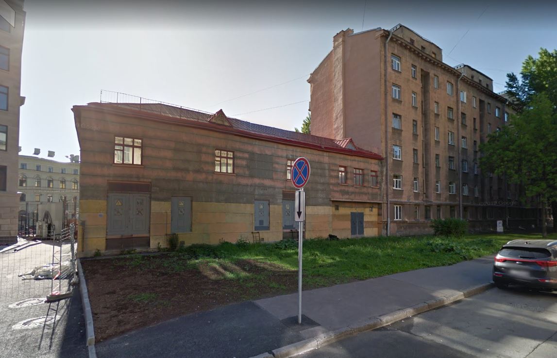

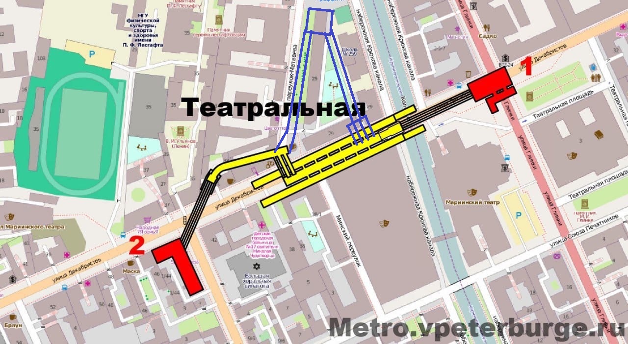

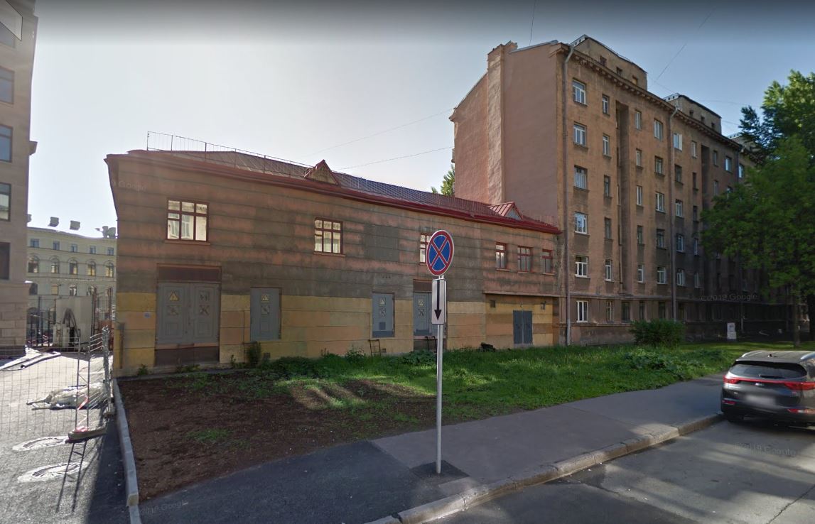

Еще вариант - на месте трансформаторной подстанции на переулке Матвеева. На рисунке показаны два варианта возможной трассировки наклонного хода - под самим переулком и под двором.
Саму подстанцию можно было бы разместить в здании вестибюля например на верхнем этаже.
