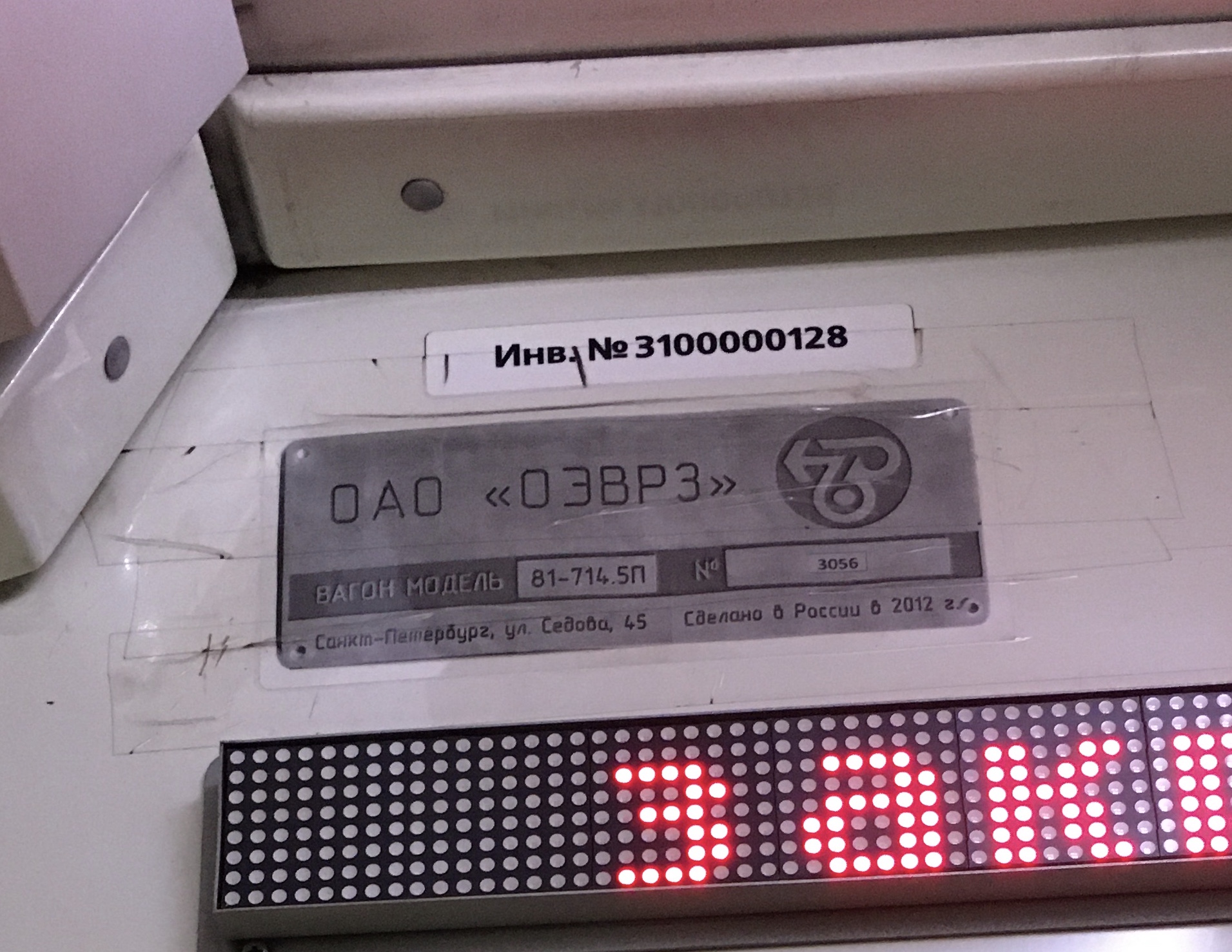

Осторожно! Просмотр данного изображения может вызвать необратимые последствия для вашей нервной системы.
Спойлер
Да да да это оно, паршивый чёрно-белый ксерокс таблички, рукожопо приклеенный на скотч.
В Метрополитене не нашлось цветного копира.
В Метрополитене не нашлось человека который умеет аккуратно приклеить скотчем бумажку.
В Метрополитене не нашлось человека который бы заказал на ОЭВРЗ оригинальную наклейку.
Вроде Шушары самое новое депо, но походу туда всех из Невского выгнали, ну или какое у нас было самое тяп ляп депо.

Можно в список "чего не нашлось" добавить еще рулон широкого скотча, который заменили тремя узкими полосками.

А мне кажется, это даже не ксерокс, а распечатка фото с какого-нибудь транспортного сайта) При таком качестве исполнения не верю и в то, что в метро были свои сканкопии или фотокопии этих табличек)
Re: 81-717/81-714 и 81-717.5/714.5
Странно, почему именно эта табличка вызвала такую реакцию...
Не хуже ли то, что распечатывают, где одна и та же информация и развешивают в любой вагон?
Почему именно такое исполнение вызвало такую реакцию?
То, что на фото, ИМХО, лучше, чем просто стикер, повторяющий размер таблички и приблизительную информацию о вагоне, коих сотни в вагонах. Особенно, после КР.
Кстати, металлических табличек, как на фото, вроде почти не осталось. Метрофанаты быстро смеканули и всё растащили. Исчезновения начались ещё до открытия Шушар. Шушары позволили полностью исчезнуть им.
