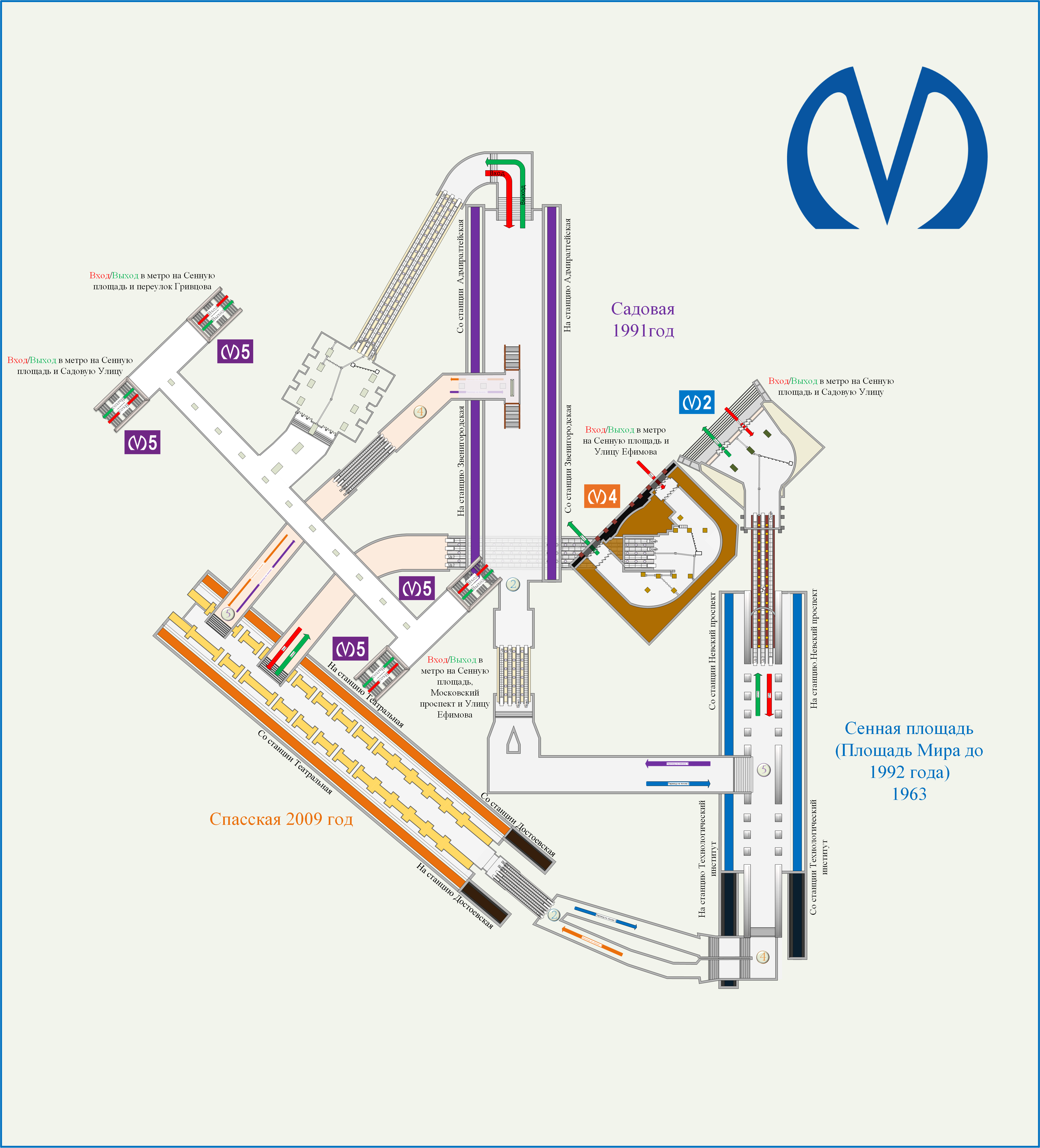

Если бы проект ССС, не кретины разрабатывали, то там вообще такие эскалаторы бы не нужны были. Можно было поэтажниками как на НП-ГД обойтись.
Ещё при строительстве Садовой было понятно как будет располагаться Спасская и нужно было делать поперечную камеру не только в торце, но и в середине, с переходом сверху пути, а на Спасской делать пересадку на Садовую не вверх, а вниз.
Или можно было вообще состыковать пересадку в коридор выхода, если стояла цель оооочень сэкономить.
С Сенной тоже решаемо было.
Да и кстати, очень сэкономили на аж 4 лентах и ширине наклона Спасской, на 4 ленты эскалатора, что на этом пересадочном узле, мягко скажем не особо то и нужно оказалось.
Да и вообще почему узел Садовая-Спасская изначально не был спроектирован кросплатформенным? Ведь проектировались они в одно время. В разных кабинетах в одной организации не знали, что делают их соседи?
Но либо не додумали, либо не смогли отстоять. Скорее всего первое.

4 ленты пригодятся, когда 4 линию продлят за Спасскую. В тройную кросс-платформу слабо верится, что такое возможно, да и даже 2 станции из 3 с учётом обеих ССВ и всего такого прочего, вряд получилось бы.
А вот горбы на переходе Спасская - Сенная действительно глупость. Стоило хотя бы попытаться просто сделать коридор с плавным спуском, как между Сенной и Садовой.

Кроссплатформенная пересадка на двух из трёх станций вполне была бы реальна. Есть и реальный пример: Третьяковская Калужско-Рижской и Калининской линий в Москве, и пересадка на Новокузнецкую.

Тем не менее, в это же время спроектировали кросплатформенную Спортивную, которая односводчатая, как Садовая.
Re: Переход Сенная площадь - Спасская - Садовая
Проектирование этих станций, всё-таки, велось в разное время.
Участок "ПлАН-2" - "Пл.Мира-2" был спроектирован в первой половине 80-х.
А в 1985 году город принял решение о срочном строительстве Приморского радиуса в район перспективной массовой застройки у озера Долгое (на него была только стадия ТЭО), которого раньше даже на перспективных схемах не рисовали. Из-за этого в проект второй очереди П-II ("ПлАН-2" - "Пл.Мира-2") на ходу внесли корректировку в части строительства временных перегонов (ССВ 4-5) к станции "Пл.Мира-3" ("Садовая") и её сооружения вместо "Пл.Мира-2".
Для строительства кросс-платформенного пересадочного узла потребовалась бы менять трассировку линий. Причем сразу двух. А для этого времени не уже было.
Со "Спортивной" было всё намного проще, т.к. к этому времени она ещё не была спроектирована. А когда появился проект, там было всё сделано по-уму: рабочую шахту №516 разместили со стороны перспективной Кольцевой линии, чтобы можно было её использовать второй раз и строить в обе стороны - к "Василеостровской-2" и "Улице Олега Кошевого" (в дальнейшем - "Введенской"). Даже тупиковые участки перегонных тоннелей Кольцевой линии, примыкающие к станции, строились в составе одного общего проекта.

Сенная почему-то получилась колонной, а Спасская непонятного двутаврового типа с очень узкими проходами.
