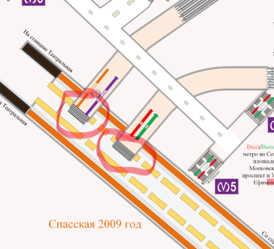

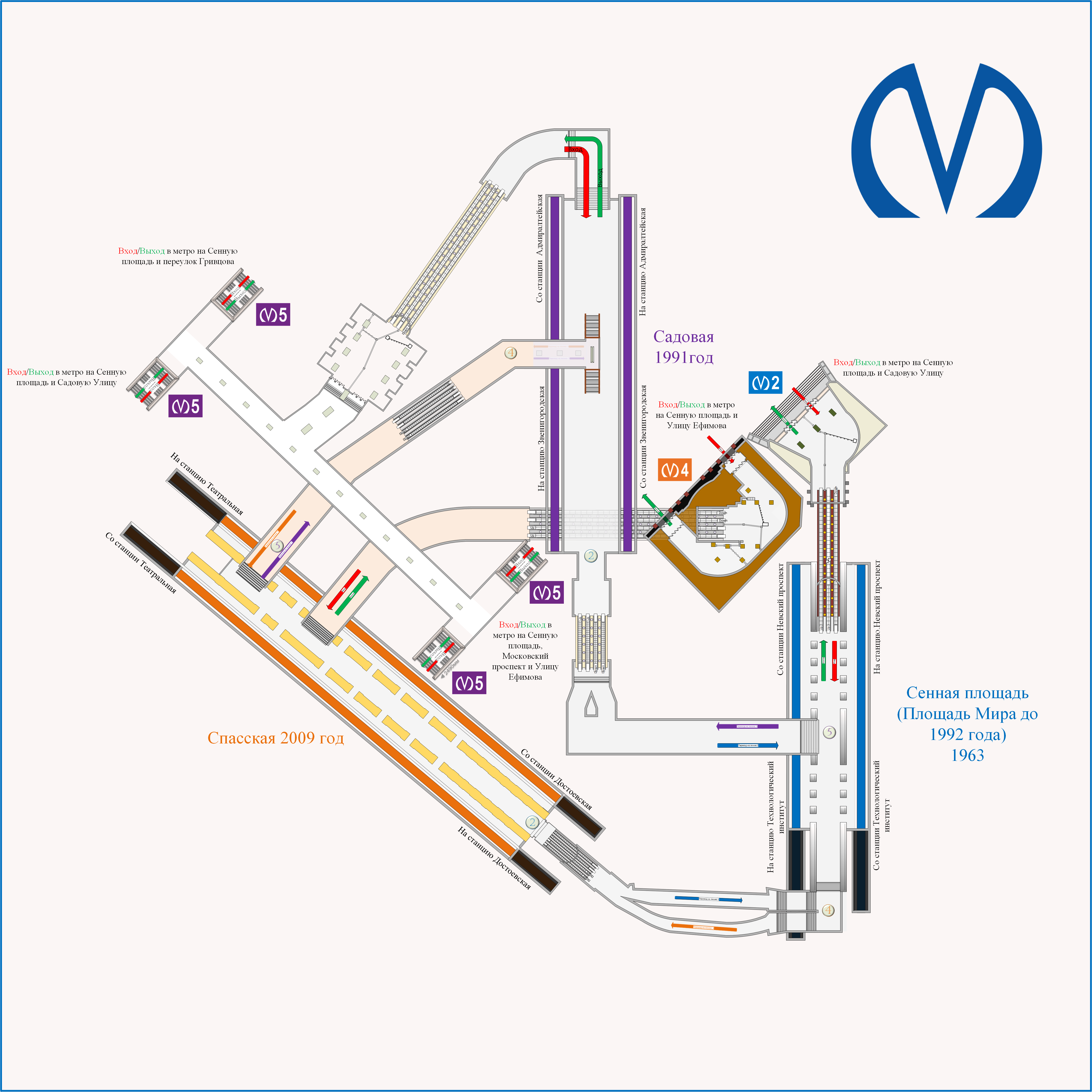

Спасская как на чертеже пилоны, Сенная нормально получилась . Колонные уже на чертеже рисуются. Проходы на Спасской и в реальности не шмрокие. Всё по чертежам
Сообщения: 3751
Re: Переход Сенная площадь - Спасская - Садовая
В реальности соотношение ширины прохода к ширине пилона на Спасской 1/4, а у вас 1/6.
Выступающие части пилонов со стороны платформ не более 20 см., чуть больше в ЦЗ. А у вас они выступают на половину толщины пилона.
На такой схеме этими рюшечками-финтифлюшечками можно пренебречь.
Лестницы выход в город и пересадки на М5 почему-то уехали в центр зала, хотя на Сенной всё как надо нарисовано.
Узлы примыкания пересадки и выхода вообще какие-то проблемные. Ширина коридоров гуляет, геометрия в районе камер не соответствует.
Если вы рисуете схему - рисуйте схему, а не чертёж.

Киньте мне чертеж реальный и будет все как надо. У меня только эскизный чертеж.
думаю вам стоит посидеть две недели и переделать по феншую. Рюшечки и все остальное это часть конструкции пилонна и пренебрегать ими я не хочу. Могу скинуть вам файл в Visio займитесь покажите класс. Вот на фото все выступы которые показаны на чертеже.
Эта лучше выше в теме висела

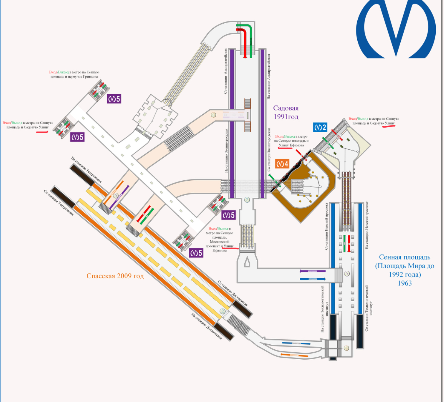

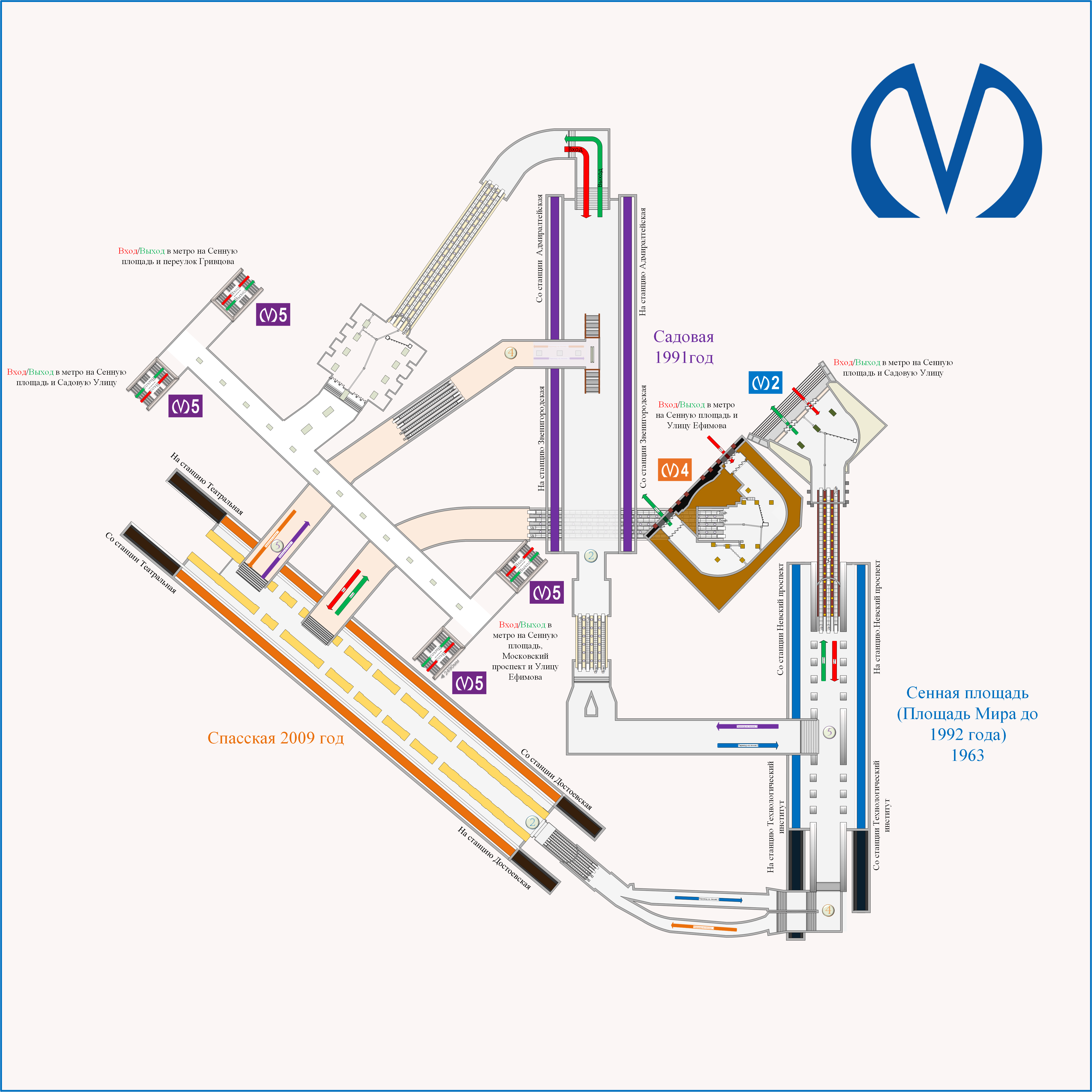

обновил схему. Поправил геометрию Спасской, переходы. По чертежу
Красиво.
У меня только один вопрос: почему названия станций, направление движения поездов, входы-выходы-переходы написаны по-русски, а направление спуска и подъёма по эскалаторам - по-аглицки?
Ничего не имею против дублирования информации на других языках, но должно быть единообразие.

в40 писал(а): 12 май 2024, 10:55 Красиво.
этому есть объяснение. Дело в том что я сам хотел бы чтобы направление эскалаторов было написано на русском, но в программе visio, хоть она и на русском нет переключателя вверх вниз на эскалаторах, только up и down в настройках там написано восходящий и рядом true или false вот поэтому так получилось.

А почему переход с Садовой на Спасскую показан над Садовой?

Уже намного лучше.

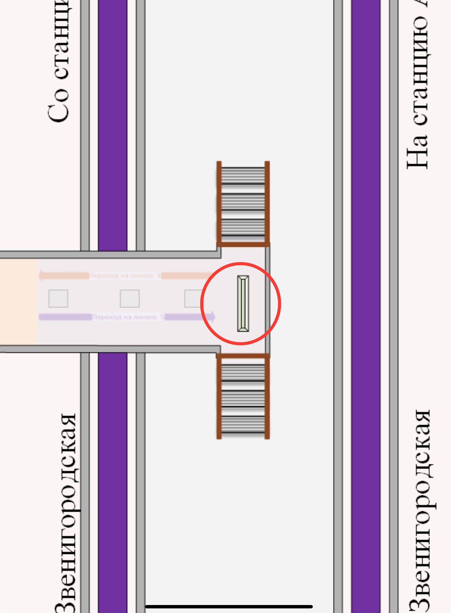

Осталось убрать инородный объект из перехода на Спасскую.
Поправить орфографию и убрать лестницы с середины ЦЗ Спасской.

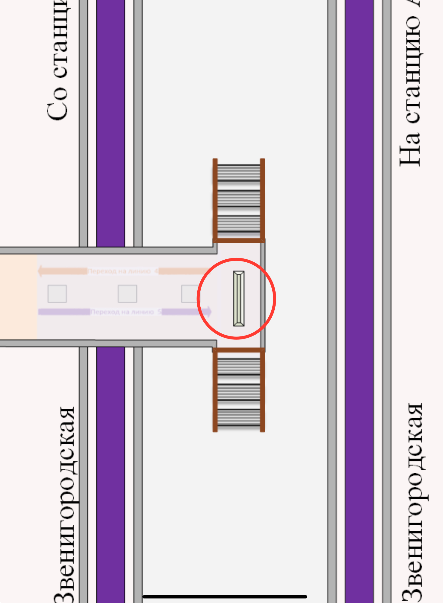

GelezinisVilkas писал(а): 12 май 2024, 13:40 Уже намного лучше.
Это скамейка которая стоит между переходами. С лестницами не понял. По оси колон они?
Сообщения: 3751
Лестницы не выступают в ЦЗ.

DimDimych писал(а): 12 май 2024, 18:22
GelezinisVilkas писал(а): 12 май 2024, 17:47 Лестницы не выступают в ЦЗ.
Количество ступенек на лестницах и эскалаторах не просматривается.
Ну вы загнули. Я и не собираюсь считать количество ступенек. Все там нормально просматривается эскалаторы рисуются в программе готовым объектом. Вот количество светильников на эскалаторе реальные причем на всех.

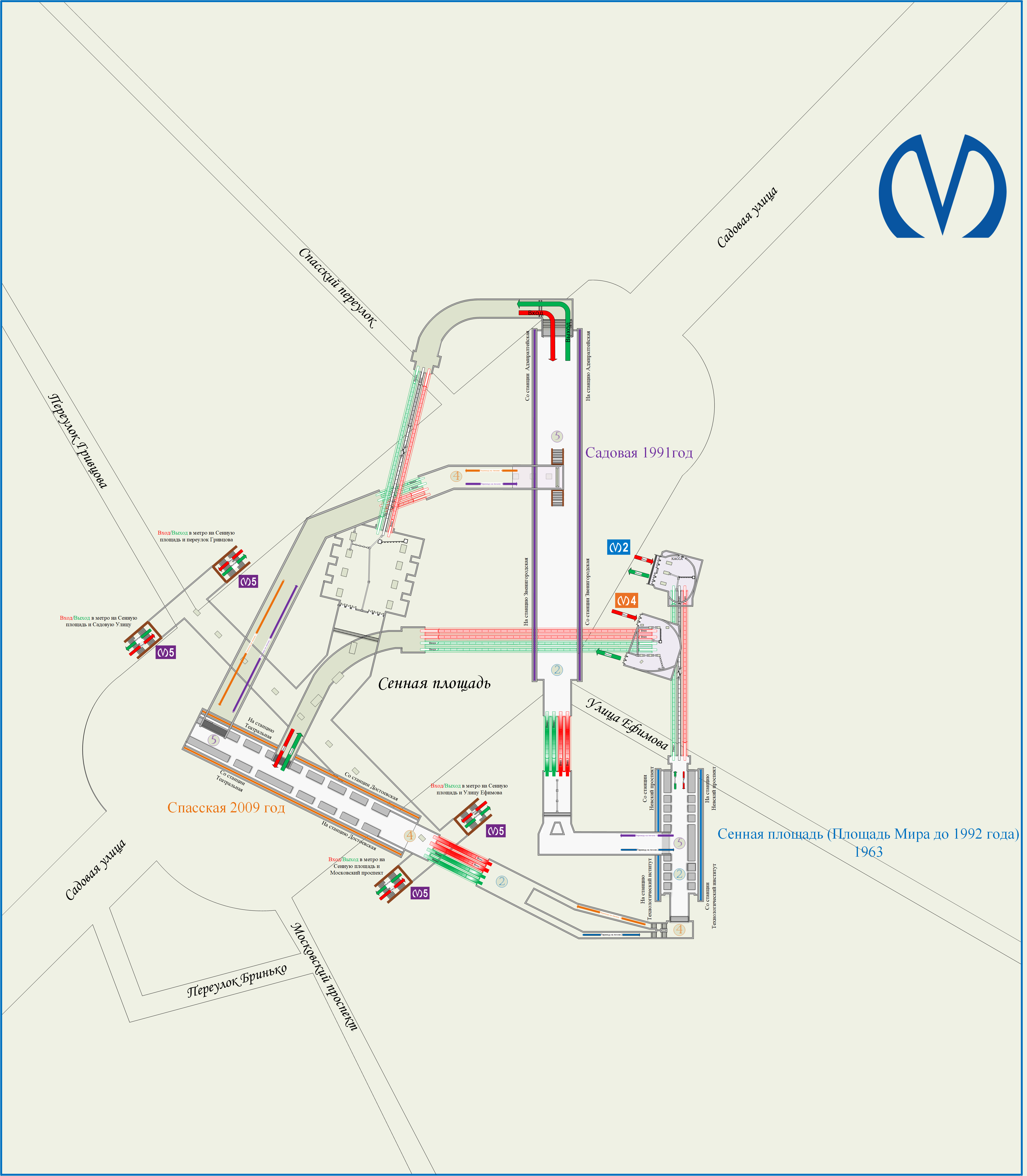

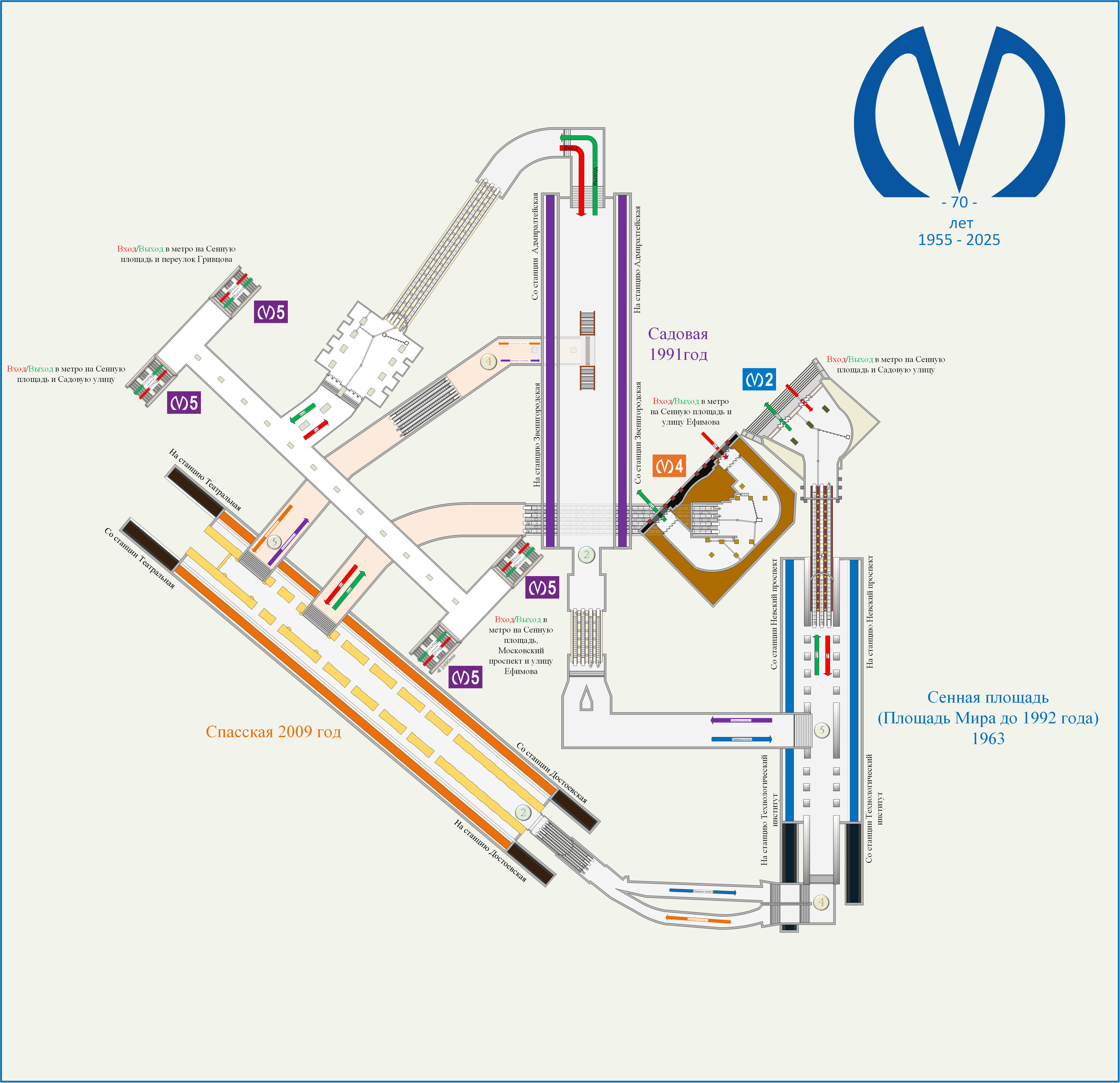

Обновил. Скамейку на Садовой оставил. Добавил колонны полусферы, чуть подправил лестницы на Спасской, добавил логотип в преддверии юбилейного года. На очереди переделка Невского-Гостинный, там есть косяки на странице Невского старый вариант. 2GelezinisVilkas посмотри Невский сделай замечания, что и как исправить и обведи косяки, чтобы было понятнее, что исправить.
Сообщения: 3751
Вот теперь круто!
Я давно не пользовался переходом Сенная-Спасская. Там действительно такое направление потоков? Обычно у нас в метрополитене принято везде правостороннее движение, за исключением Владимирской.

Финал. Там доработаны лестницы Садовой, немного уменьшена лестница перехода на Спасскую с Сенной и добавлены перила , а так же светильники на лестнице Садовой к выходу в город
