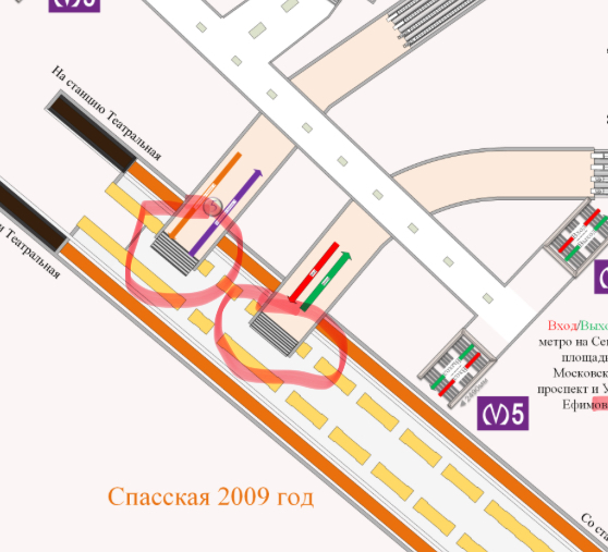

Спасская как на чертеже пилоны, Сенная нормально получилась . Колонные уже на чертеже рисуются. Проходы на Спасской и в реальности не шмрокие. Всё по чертежам
Re: Переход Сенная площадь - Спасская - Садовая
Добавлено: 07 май 2024, 10:09
В реальности соотношение ширины прохода к ширине пилона на Спасской 1/4, а у вас 1/6.
Выступающие части пилонов со стороны платформ не более 20 см., чуть больше в ЦЗ. А у вас они выступают на половину толщины пилона.
На такой схеме этими рюшечками-финтифлюшечками можно пренебречь.
Лестницы выход в город и пересадки на М5 почему-то уехали в центр зала, хотя на Сенной всё как надо нарисовано.
Узлы примыкания пересадки и выхода вообще какие-то проблемные. Ширина коридоров гуляет, геометрия в районе камер не соответствует.
Если вы рисуете схему - рисуйте схему, а не чертёж.

Киньте мне чертеж реальный и будет все как надо. У меня только эскизный чертеж.
думаю вам стоит посидеть две недели и переделать по феншую. Рюшечки и все остальное это часть конструкции пилонна и пренебрегать ими я не хочу. Могу скинуть вам файл в Visio займитесь покажите класс. Вот на фото все выступы которые показаны на чертеже.

обновил схему. Поправил геометрию Спасской, переходы. По чертежу

vbif
А почему переход с Садовой на Спасскую показан над Садовой?
Добавлено: 12 май 2024, 13:40
Уже намного лучше.
Осталось убрать инородный объект из перехода на Спасскую.
Поправить орфографию и убрать лестницы с середины ЦЗ Спасской.

Это скамейка которая стоит между переходами. С лестницами не понял. По оси колон они?
Добавлено: 12 май 2024, 17:47
Лестницы не выступают в ЦЗ.

Обновил. Скамейку на Садовой оставил. Добавил колонны полусферы, чуть подправил лестницы на Спасской, добавил логотип в преддверии юбилейного года. На очереди переделка Невского-Гостинный, там есть косяки на странице Невского старый вариант. 2GelezinisVilkas посмотри Невский сделай замечания, что и как исправить и обведи косяки, чтобы было понятнее, что исправить.

Вот теперь круто!
Я давно не пользовался переходом Сенная-Спасская. Там действительно такое направление потоков? Обычно у нас в метрополитене принято везде правостороннее движение, за исключением Владимирской.

Финал. Там доработаны лестницы Садовой, немного уменьшена лестница перехода на Спасскую с Сенной и добавлены перила , а так же светильники на лестнице Садовой к выходу в город
