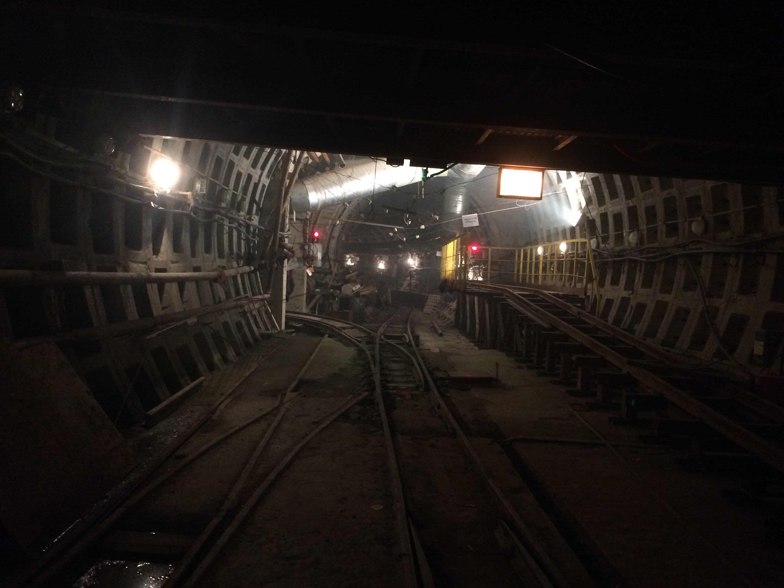

http://life-shche.livejournal.com/20674.html - отчёт о 467 шахте.
Руддвор 467 шахты
Руддвор 467 шахты
Щит метров 10 прошёл уже в районе станции.
По осадкам видно
