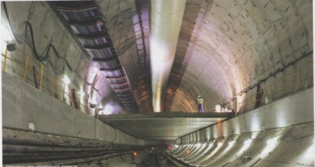

mx писал(а):На длину оболочки видимо? Явно не весь щит вышел за стенку, а только ротор.Путь, положенный на щебень приходится время от времени ВПРСить.
Речь не о пути на щебне, а о наполнителе для бетона жёсткого основания. Понятно, что наполнители нельзя применять из-за доставки - такой раствор не прокачаешь по трубопроводу (а бетон для заливки судя по фото похоже прокачивают по трубам).
Я представил по высоте своей комнаты, какое это количество раствора. Как он на уклоне держится?
Неужели вот так, на примере мадридского тоннеля, было не сделать, хотябы !?
- metro.jpg (82.58 КБ) 6114 просмотров

Или как минимум по центру устроить мини-тунель.
Пардон, а в чём проблема-то ?
mx писал(а): Понятно, что наполнители нельзя применять из-за доставки - такой раствор не прокачаешь по трубопроводу

Считаете, что можно бетононасосом качать раствор со щебнем?

Вообще-то бетонная смесь уже с щебнем, и прекрасно качается по трубопроводам. Можно укладывать обыкновенный тощий бетон, в котором меньше содержание цемента. Прочность будет ниже, но зато стоимость меньше.

koropet, Вы имеете практику прокачки бетонной смеси по бетоноводам? Если да, то на какую максимальную длину? Или Вы теоретик?

Да вот этот вариант с ходками под плитой вообще не очень удобен. Непонятно как их использовать. Кабель размотать проблематично, работать в них неудобно, даже пылюгу там промыть не знаешь как. Правильно сделали, что отказались от этого.

Для перегонного тоннеля этот выбранный вариант подходит.
Бентонит по трубам гонять, думаю, - без проблем.
А бетон для заливки подушки можно и в бадье доставить.
karhu писал(а):А бетон для заливки подушки можно и в бадье доставить.
Можно. А можно - и в вёдрах...

karhu что-то вольно вы обходитесь со строительными терминами
Что такое по вашему "бентонит"? Для чего он может использоваться при проходке тоннеля? На обсуждаемом участке используется щит с грунтопригрузом, а не с гидропригрузом. Так что не о каком "бентоните" и речи быть не может. Щит с гидропригрузом в Метрострое был только один - Виктория. И он давно своё отработал.
Я к Метрострою отношения не имею, но думаю что бетон для лотка не бадьёй таскали. Явно прокачали по трубопроводу и конечно без всякой щебёнки (даже мелкофракционной, отсева). Может кто из знающих нас рассудит.
Что такое по вашему "бентонит"? Для чего он может использоваться при проходке тоннеля? На обсуждаемом участке используется щит с грунтопригрузом, а не с гидропригрузом. Так что не о каком "бентоните" и речи быть не может. Щит с гидропригрузом в Метрострое был только один - Виктория. И он давно своё отработал.Я к Метрострою отношения не имею, но думаю что бетон для лотка не бадьёй таскали. Явно прокачали по трубопроводу и конечно без всякой щебёнки (даже мелкофракционной, отсева). Может кто из знающих нас рассудит.

Вообще-то, не так сложно гуглится по подаче бетона по трубопроводам:
Размер наполнителя - не более 0.3-0.4 от диаметра трубы. Горизонтальная дальность подачи - до 300 метров. Если надо дальше - ставятся дополнительные насосы.
Т.е. ничего принцепиально не возможного нет.

mx писал(а):karhu что-то вольно вы обходитесь со строительными терминамиЧто такое по вашему "бентонит"? Для чего он может использоваться при проходке тоннеля? На обсуждаемом участке используется щит с грунтопригрузом, а не с гидропригрузом. Так что не о каком "бентоните" и речи быть не может. Щит с гидропригрузом в Метрострое был только один - Виктория. И он давно своё отработал.
НЯП, его закачивают в забой/призабойную камеру для поддержания давления в нём. Под его защитой ещё стены в грунте изготавливают.
