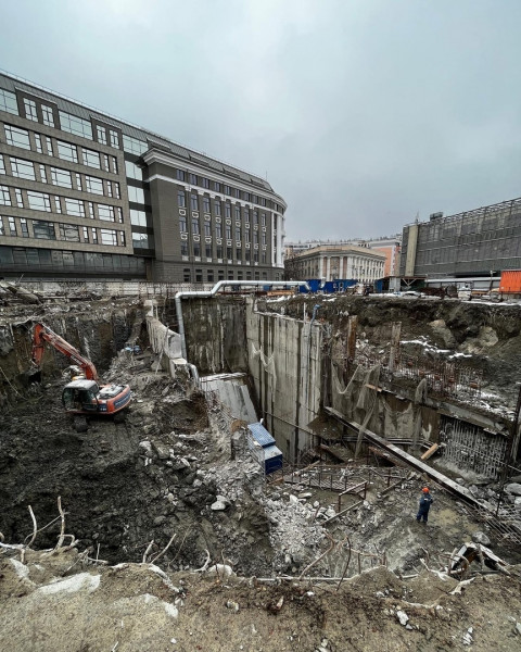

Интересно, об установке каких монолитных конструкций, необходимых для монтажа эскалаторов, говорится в репортаже https://t.me/stroimmetro/219?single
- Сообщения: 3561
Видимо перекрытие наклонного хода ещё не всё смонтировано.
- Сообщения: 14772
Это хорошо видно на фото: опоры, на которые должны опираться эскалаторные плиты, даже не забетонированы.

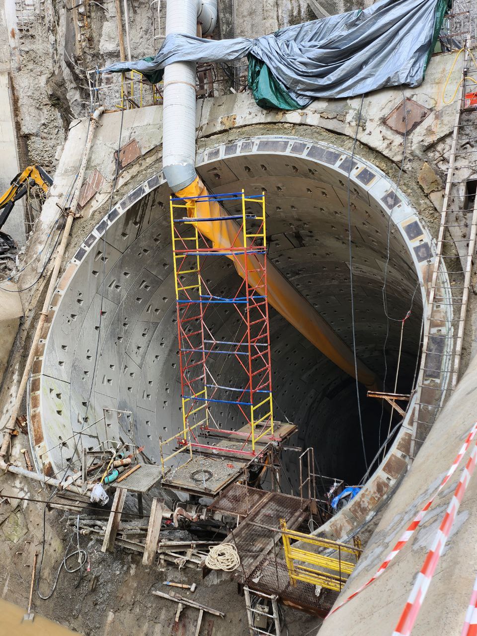

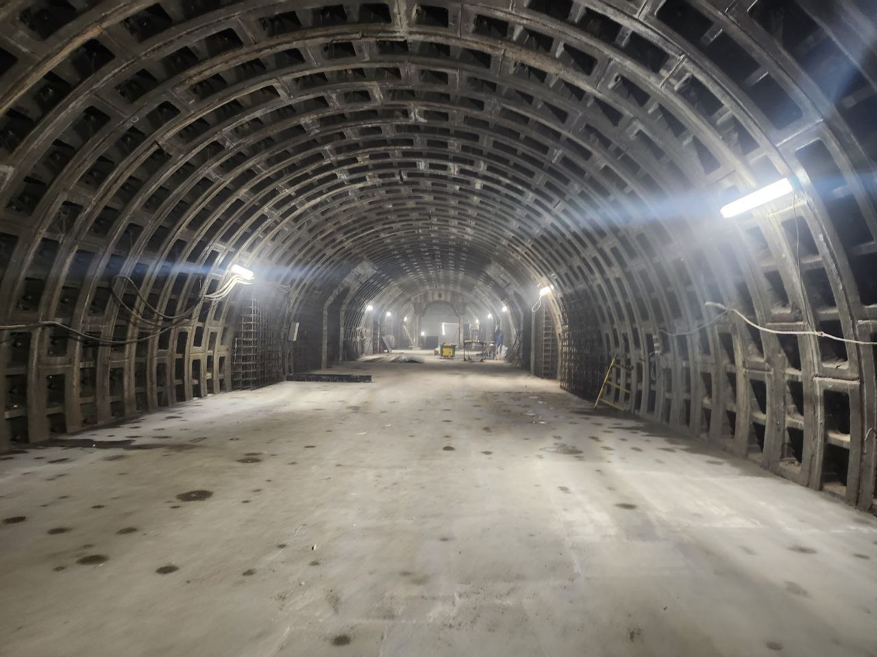

С этими монолитными опорами на удивление много проблем. Работал подрядчик, делали медленно и некачественно. Сколько месяцев прошло, а сделана только половина.
А вот под платформой уже вовсю штукатурят служебные помещения

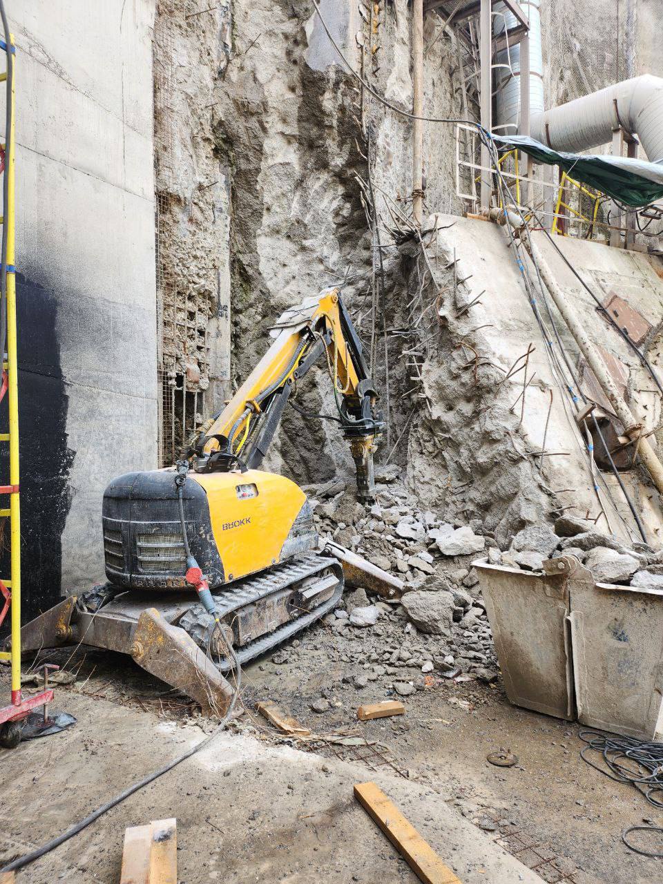

Самое интересное на 2 фото вдалеке видно "горбушки" - металлические подкрепления обделки ССТ. Через неделю скорее всего уберут когда новый бетон рамы проема наберет прочность.
Здесь проведена уникальная операция по вырубке некачественно сделанной рамы и укладке нового бетона.

Предположу, когда шёл демонтаж временных конструкций котлована, внизу, в наклоне работы не велись по соображениям техники безопасности.

В первую очередь это конечно сроки, своих спецов можно перекинуть на другие ответственные работы а например внутрянку отдать подрядчику. Не вижу чего-то прямо сильно "профильного" в монолитной опоре эскалаторов - вяжи себе арматуру и переставляй скользящую опалубку.
Есть представители заказчика, ДТС, которые принимают работу, есть авторский надзор в лице меня и моих коллег, есть лабораторные испытания уложенного бетона. Если работы не приняты, работы не будут оплачены. К подрядчику было очень много вопросов по качеству, бетон платформы не дотянул по классу и платформу частично вырубили и уложили заново силами МСС и подрядчик больше на объекте не работает.
С рамой проема это отдельная история, ее делали пару лет назад. Любимая отмазка сейчас "это старый Метрострой делал" хотя люди то те же
  Конкретно там скорее всего бетон начал вставать по пути и его разбавили водой. Получился В15 вместо В25 и все равно весь в раковинах. Через 2 года горное давление вышло на максимум и стояка рамы начала трещать.
