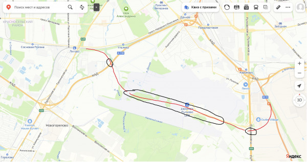

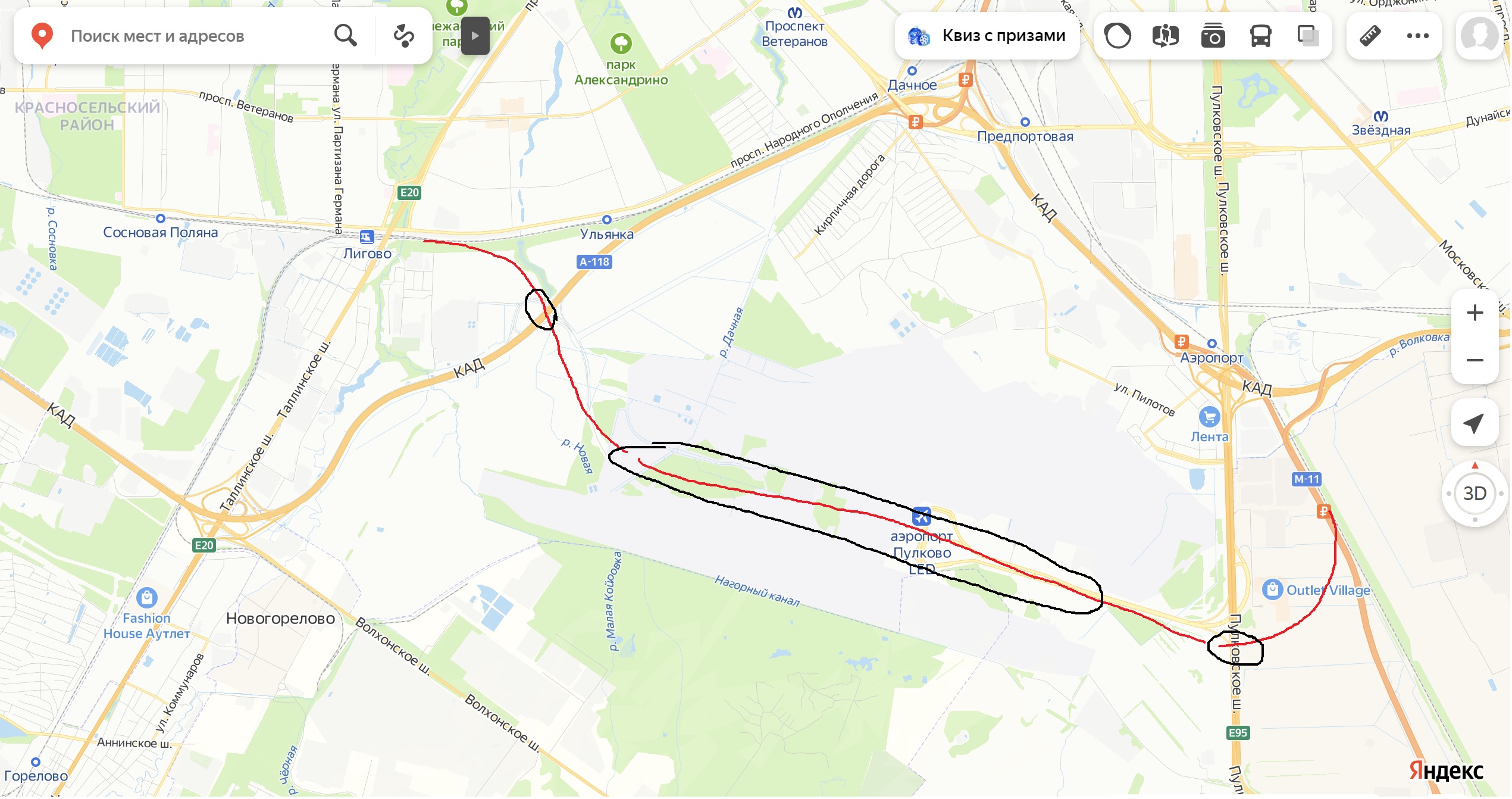

GelezinisVilkas писал(а): 19 дек 2022, 23:48 Какой-то бессвязный поток сознания.
Понял только, что будет как-то дикая петля. Больше ничего не понял.
Да нет, менее дикая чем у предложения выше. примерно
вот такая.

Re: ЖД линия в аэропорт "Пулково"
Такой вариант, пожалуй, тоже возможен.
Вот только железная дорога в районе станции "Шоссейная" проходит по высокой насыпи.
Поэтому нужно понять, возможно ли выйти на насыпь из подземного участка (а он, как я понимаю, должен быть значительно длиннее, чтобы пересечь Пулковское шоссе и М-11) максимально допустимым уклоном.
К слову, я специально изобразил петлю ближе к "Предпортовой" - там под КАД имеется мост, под которым проходит железнодорожная ветка в район авиагородка. Причём там пути лежат практически на уровне земли.
Icefer писал(а): 22 дек 2022, 09:20 Да нет, менее дикая чем у предложения выше. примерно Пулково.jpg вот такая.
Вот теперь понял. Ну, не менее дикий вариант.
Вся проблема этих вариантов, что они удобны строителям и удобны бюджету, НО не жителям. Строить нужно исходя из того что удобно жителям. А жителям каждый день делать крюки и петли явно не удобно. В каждом направлении сколько будет потеря 5-10 минут, не меньше. Зачем тогда так делать, если можно сделать без эстакад, петель и потери времени, да ещё и с возможностью обеспечить Авиагородок и территорию южнее Аэропорта транспортом. Даже не факт, что это будет дороже, но явно будет всем удобнее.
Ну и 33 вопрос, что конкретно в 23-24 годах, а может и далее пассажиропоток аэропорта будет только падать в связи с износом авиапарка и строить туда ЖД линию это как стрелять себе в ногу, или учитывая сегодняшние события, себе в задницу.
