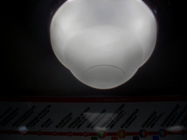

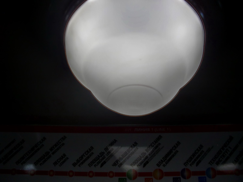

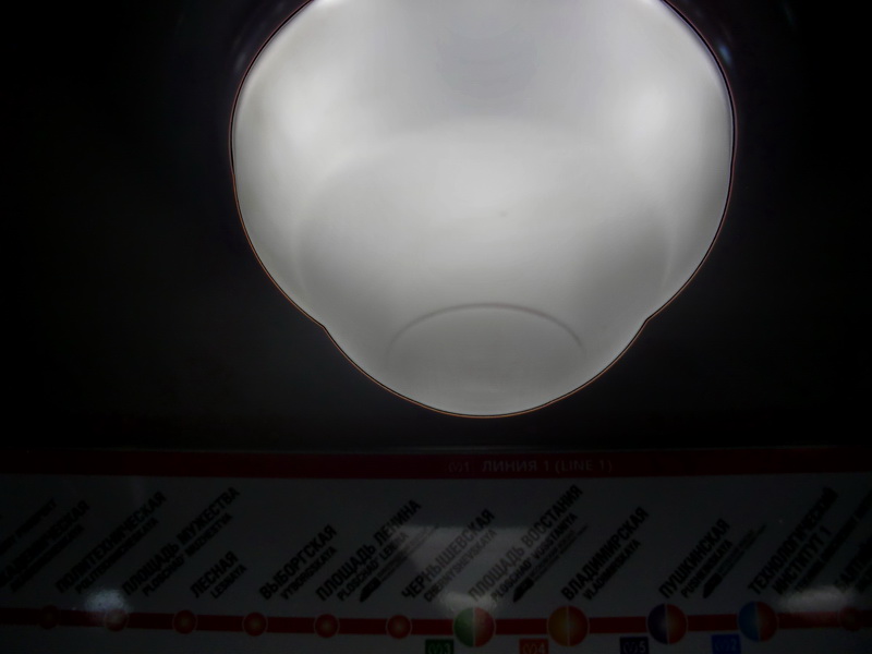

Интересный факт удивил меня сегодня.
Ехал в вагоне Е с лампами, заменёнными с накалок на что-то белое.
Но обратил внимание, что и плафоны заменены. Этого ободка на старых плафонах не было.
Причём специально нашёл вагон со старым освещением - там плафоны старые, но не все.
Попробовал постучать по плафону нового образца - сложилось впечатление, что он тоже стеклянный, как и старые (я-то думал, может на поликарбонат какой-то меняют).
