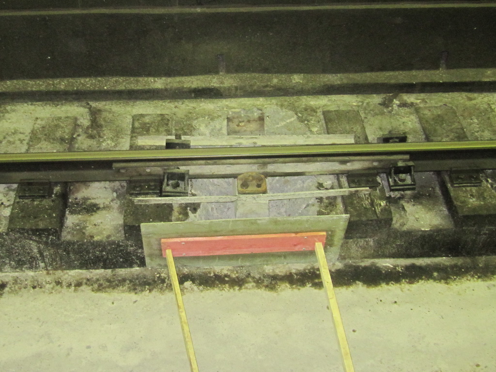

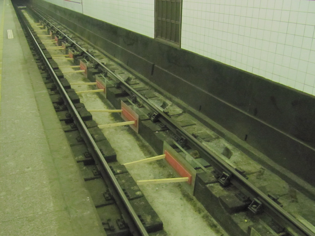

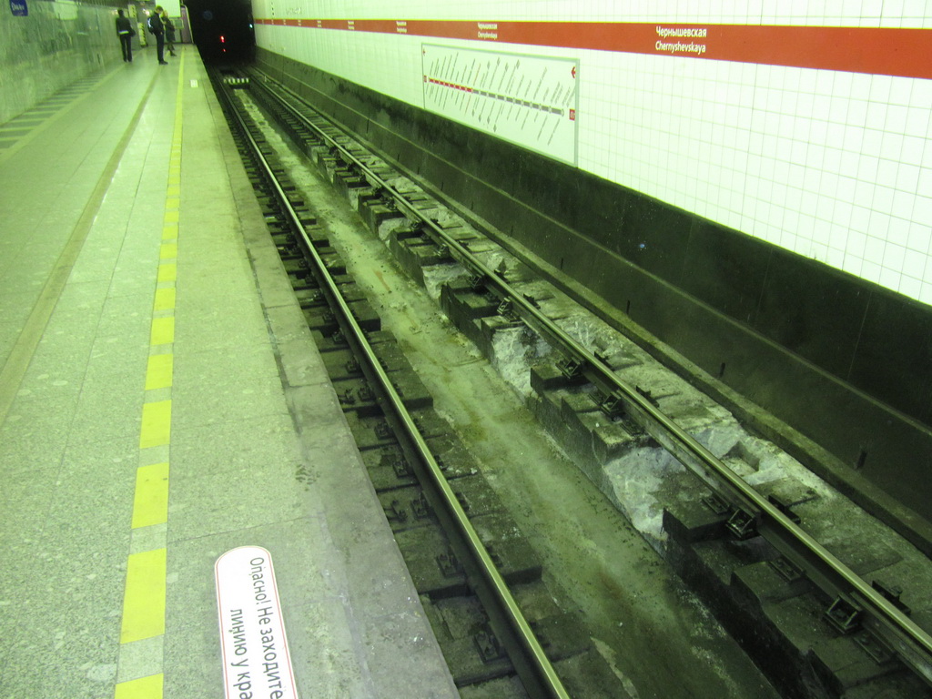

Деревянные полушпалки меняются на железобетонные опоры по схеме: один через три. Причём, работы на путях выполняются попеременно: в одну ночь - на чётном пути, в следующую - на нечётном, т.к. по одному из путей осуществляется движение хозпоездов.
Пока свежий бетон, который омоноличивает установленную опору, не наберёт требуемую прочность, на опору нельзя давать нагрузку. Соответственно, соседние полушпалки извлекать нельзя. Чтобы выполнить замену всех полушпалков приходится четыре раза проходить станцию от начала до конца.

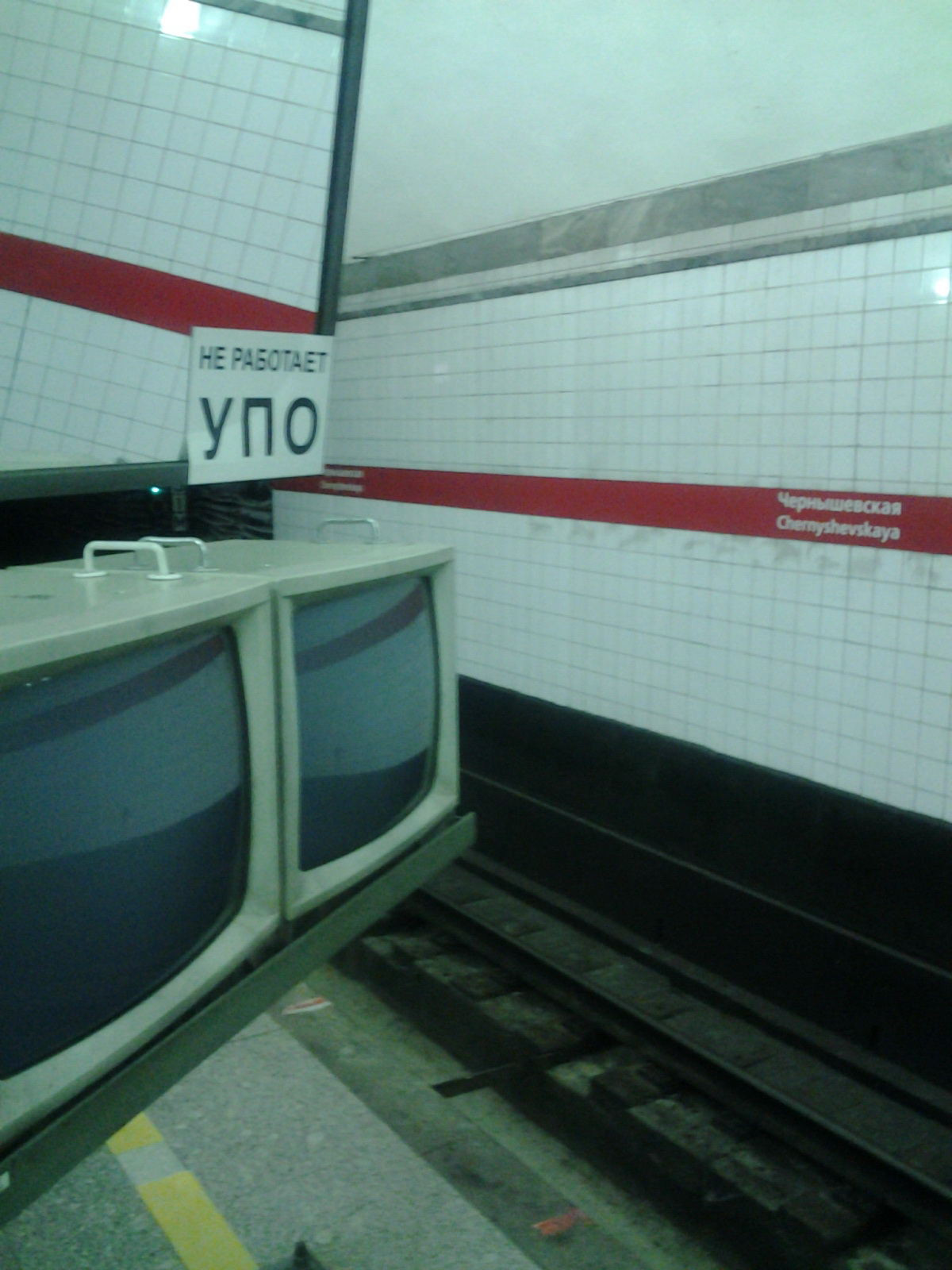

Ну вот, вчера уже не работало УПО, сегодня введено ограничение скорости по 2-ому пути. По первому точно не обратил внимания, но похоже сегодня ещё не было.

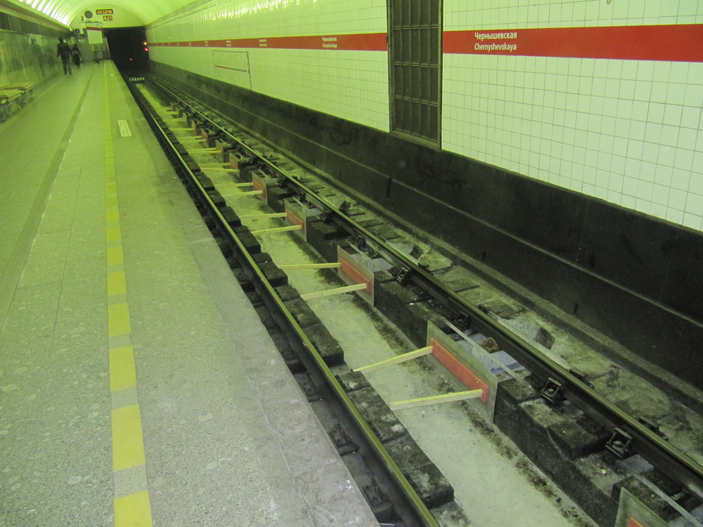

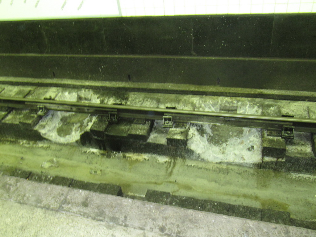

Вижу данную картину всю эту неделю. Где же новые жб опоры?
Re: Чернышевская
Поставят скоро и зальют выдолбленное пространство бетоном. Как уже было на многих других станциях.

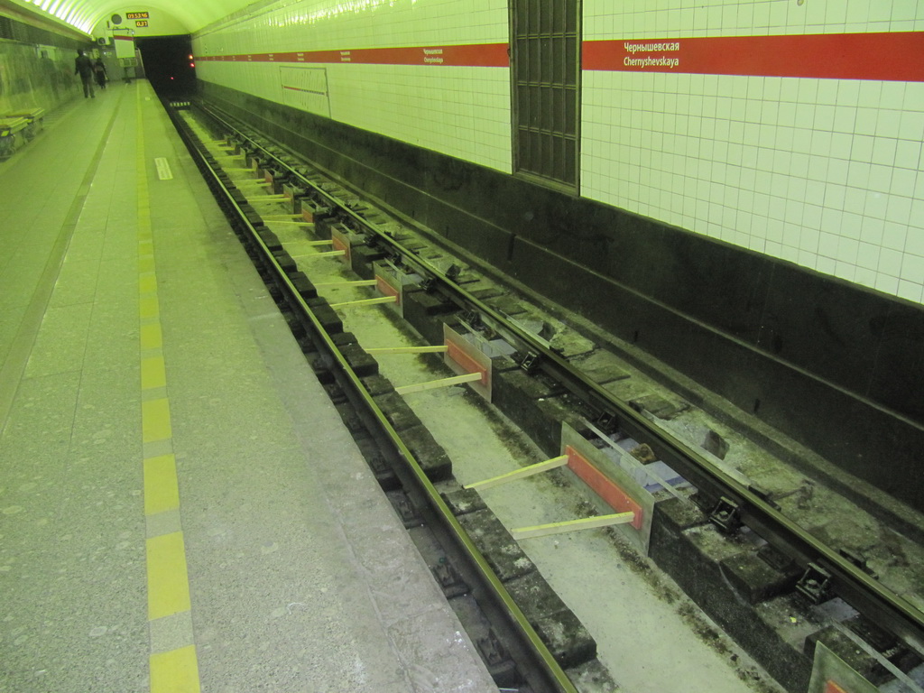

Re: Чернышевская
Уже ставят потихоньку новые ж/б опоры.

В субботу бетон будет ,будут первую партию опор заливать.

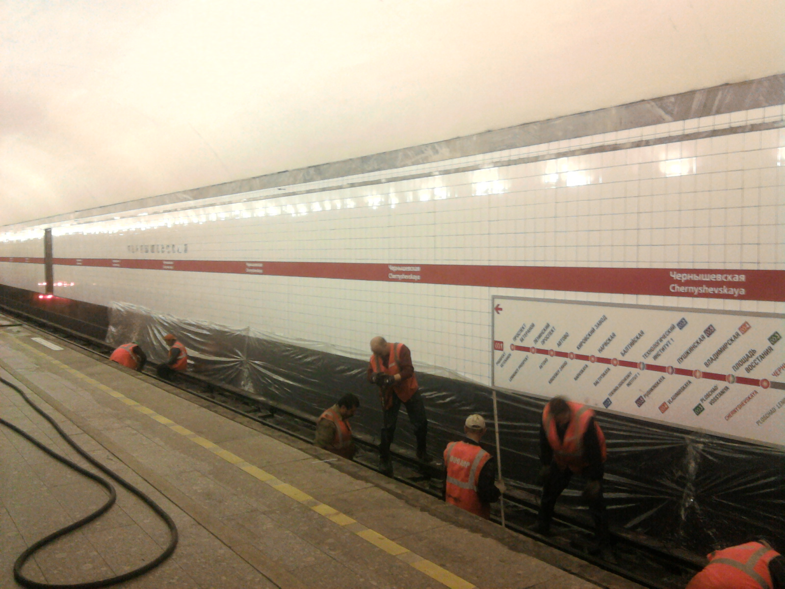

Кстати, еще одно подтверждение несогласованности действий разных служб: недавно помыли кафель на путевых стенах, а сейчас бетонные работы ведут. Хоть и закрыт нижний ряд облицовки, но все равно - так или иначе лишний источник загрязнения.
- Сообщения: 8248
Re: Чернышевская
У службы С есть график. В этом месяце моются стены Чернышевской.
И что, если там путейцы через месяц будут работать? А вдруг не будут? И что делать вместо мытья стен? Другую станцию мыть, которую мыли в прошлом месяце?
Моет - то участок (3-4 станции в обслуге) у них манёвра нет, они не могут на Электросилу поехать, там сделать что - то.
