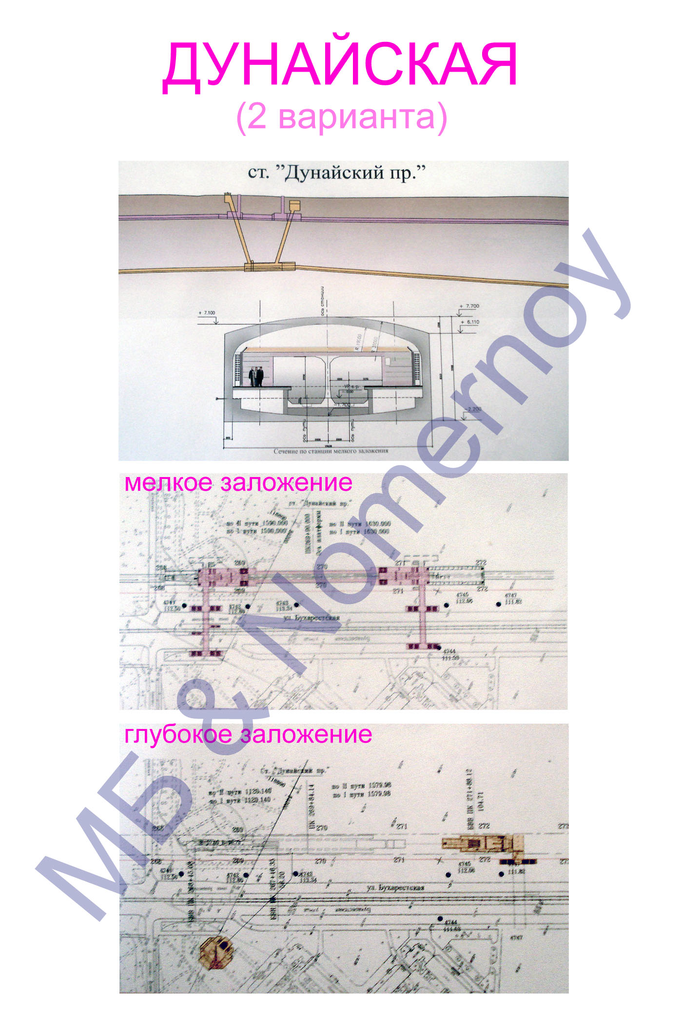

darkglare писал(а):Пр. Славы, Дунайская и Балканская в мелком исполнении - не одноСВОДЫ, а одноПРОЛЕТЫ... разница, думаю, понятна...
Неправда ваша. На чертеже, который раздобыл Номерной, как минимум Дунайский проспект нарисован как односвод и это чётко видно.

Roskas писал(а):А в чем разница между односводом и однопролетной станциями? Однопролетная это колонная? С "некруглым" перекрытием?
Односвод - это однопролётная станция со сводчатым потолком. Однопролёт - станция с плоским потолком.
я из этого чертежа понял, что свод закрывается снизу перекрытием (одно- или двухпролехтным)... впрочем, конструктивно да, вы правы, это уже односвод...
