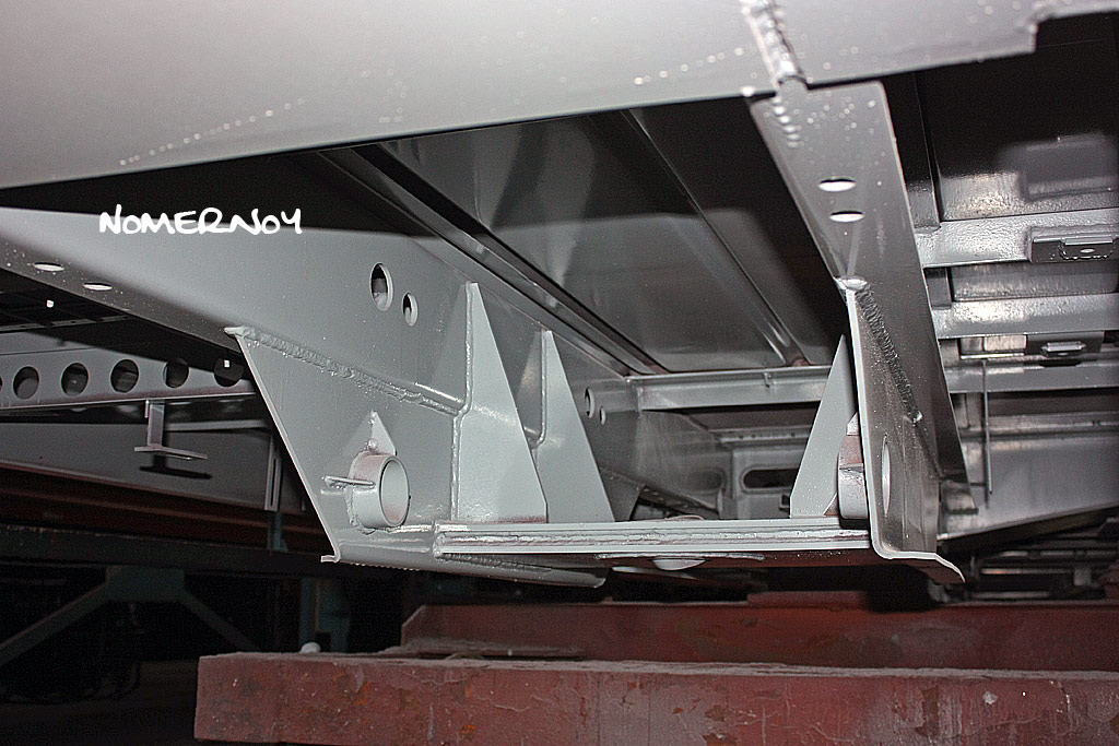

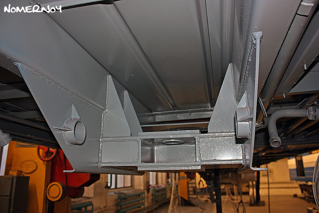

Подготовил две фотоиллюстрации к теме о различиях крепления автосцепок на петербургских 81-540.2 и на польских 81-572.2/минских 81-540.Б
На белорусских/польских вагонах более современное крепление, на петербургских вагонах оно было таким же до 2006 года. То, что варится сейчас - аналог емовской системы. Причина возвращения к старому - появление 81-714.5П в 2006 году.
петербургский 540.2
петербургский 540.2
польский 573.2
польский 573.2

А почему вместо возвращения к старому было не поставить на 714.5П новое крепление сцепки?

А что, вагоны с разными креплениями автосцепок несцепляемы? И в чём преимущества нового крепления перед старым?
Сообщения: 5200
Re: Вагонмаш
Сцепляемы конечно, а преимущество в более меньшем износе.

А с какого периода Вагонмаш перешел на новое крепление? (Судя по всему ММЗ выпускает вагоны со старым креплением, раз оно стоит на 81-714.5П).
На 81-540.2К крепление старое или новое?

Никакого различия в раме не увидел (А я то думал изобрели чего) увидел различие в креплении так это на ура переваривается как это было сделанно для унификации на 9050
По картинкам сложно понять как крепиться сцепка поэтому поясню немного.
Емовское крепление.
Крепиться с помощью вот такой серьги
А вот крепление 81 серии (Егоровское, ММЗ так и ставит приведённое выше)
Как мы видим разница не в износе, а в более простом ремонте.

81-720:
1.)Узел подвески имеет прямое отношение к раме и варится одновременно на рамном кондукторе.
2.)Легко переваривается? Вперед и с песней, научитесь варить - приходите - переварите.
3.)
Не надо обобщать, видите только вы...
В новом креплении нет серьги и поэтому как раз износ будет меньше - так как меньше подвижных элементов.
И еще раз напомню, 81-я серия - это все вагоны метро, учим матчасть.
Bomberman:
На 81-540.2К новое крепление, поэтому и ходили разговоры о переделки для Минского метрополитена.

Я ожидал подобной критики я поясню.
Варить я умею у меня и документ есть но не в этом дело...
1) Крепление автосцепки перевариваеться вот рама 0003
После ремонта на него установили новое крепление
Ещё раз повторюсь переварить можно (другое дело если делать на Вагонмаше этого не умеют) на Октябрьском хребтовую балку переваривали главное чтобы при этом кузов не повело.
2) Что проще заменить/снять водило или серьгу и водило?
3) И ещё раз напоинаю 81 серией работники метро называют все вагоны 81-717.*/714.* и производные от них учим матчасть.

Я не спорю о том, что переварить можно, разговор о том, что это слишком трудоемко и сделает нерентабельным вагон для продажи.
Еще момент, если обратить внимание на снимок, то видно, что у вагона отсутствуют подвагонные электрические аппараты, кондуиты и соответственно проводка в них - это и понятно - КВР. В нашем случае у вагонов уже были установлены все кондуиты с проводкой, мотор-компрессор,воздушные балоны, были подвешены все электрические аппараты, разведены коробки СК, в вагоне смонтирован частично салон и тд и тп. Чтобы провести, на ваш взгляд такую простую операцию - пришлось бы практически полностью разобрать вагон.
