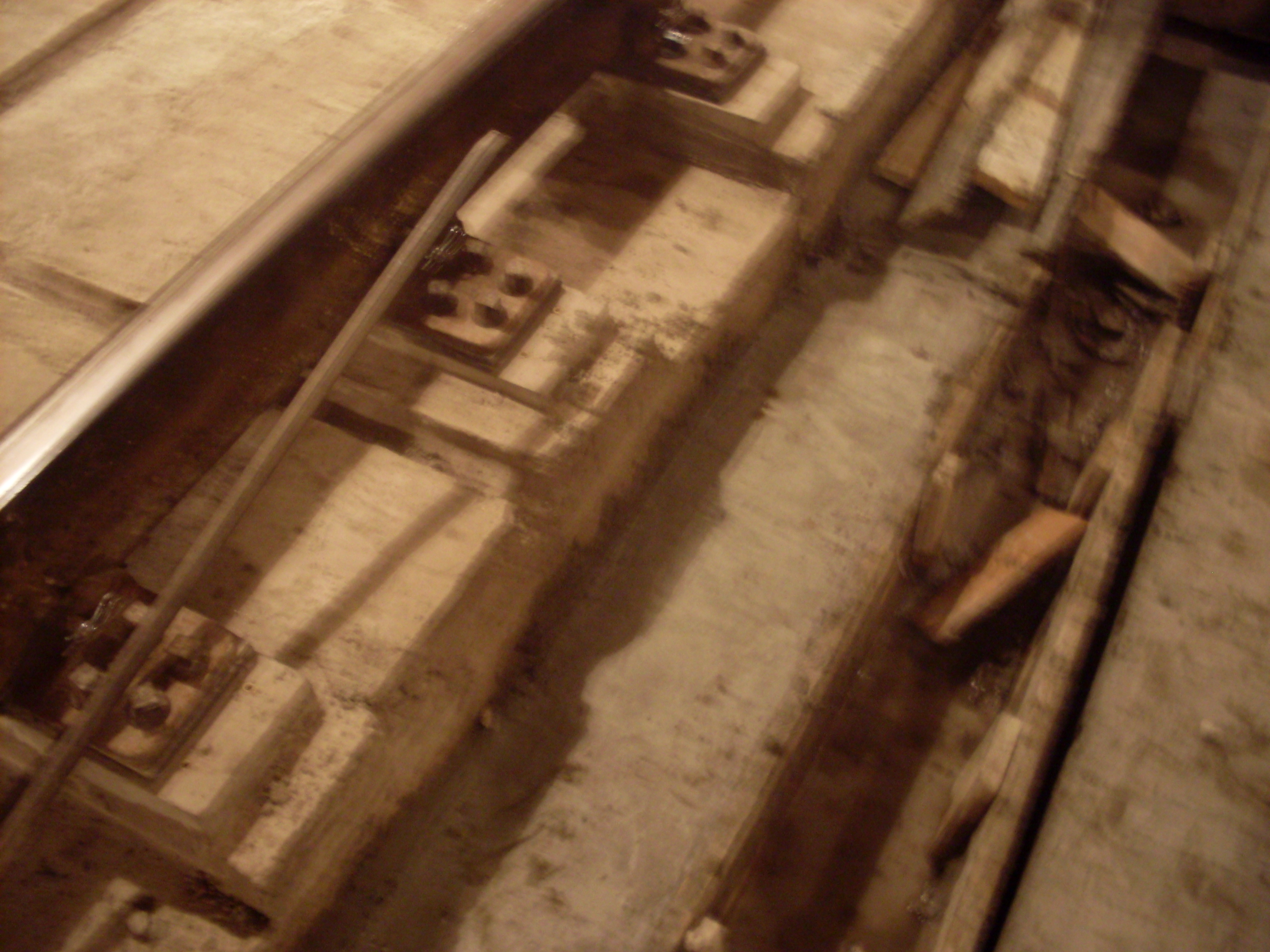

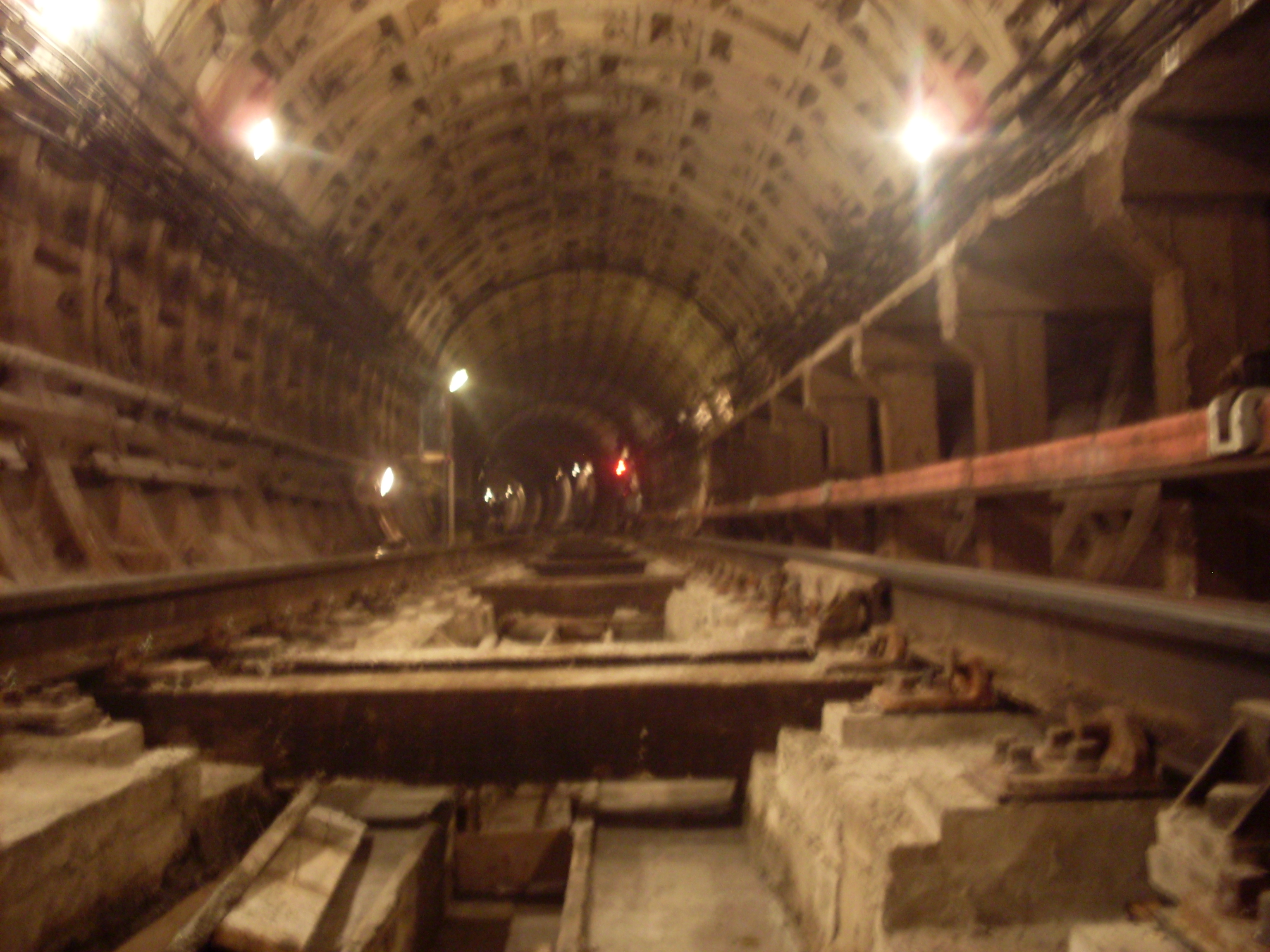

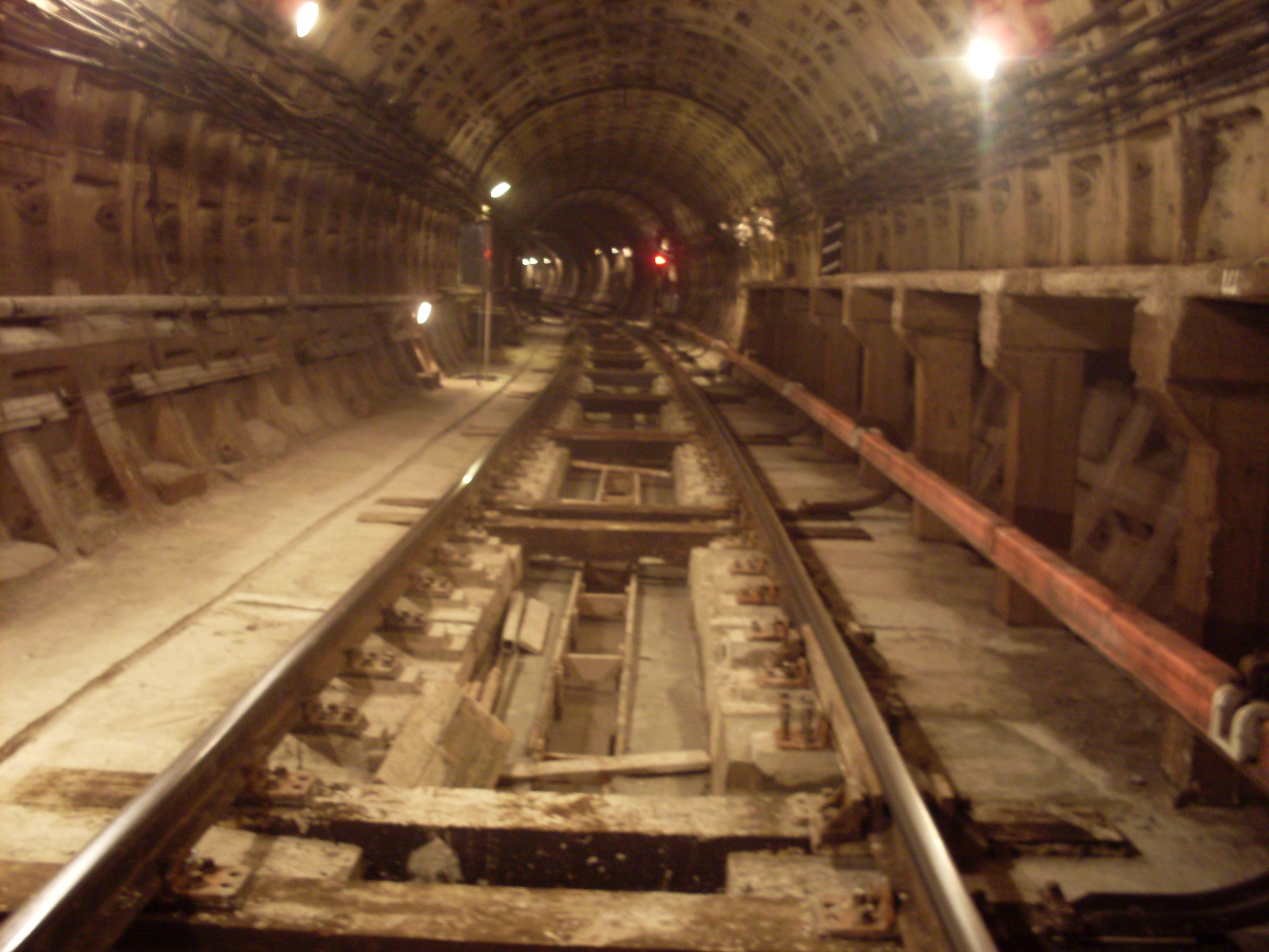

движение не прекращалось, кап ремонт выполнен на 98%, осталось перешить одну нитку пути , промыть всё и кой где отштукатурить ... а когда то сдесь была смотровая канава

Работы на 3 ем станционном пути Невского пр-кта закончены в прошлую пятницу сдали обьект. Ограничение скорости снято.

Такой колоритный пейзаж потеряли
Какова официальная причина ликвидации канавы? Будут ли ликвидировать такие же на Восстания, Ленина итд?
- Сообщения: 14787
Re: Межлинейник 2<->5
Предположу, что основная причина - в частом движении поездов над канавой при передачи с линии на линию. А канава должна иметь ширину 120 см (против 90 см на станциях) и вырезанную среднюю часть шпал, что накладывает ограничение по скорости движения поездов. Видимо, для увеличения скорости перегонки составов и было принято это решение. Хотя, на мой взгляд, канава длиной 130 метров не сильно повлияет на общее время перегонки даже с ограничением скорости на данном участке.

Да в том-то и дело. Вдобавок, прибывающий от Садовой на Невский поезд и так снижает скорость перед стрелками (а по факту, он стоит перед станцией как раз на канаве, вклиниваясь в график).

Основная причина ликвидации канавы,в общем там сгнили шпалы, и требовалась полная замена на ж/б опоры, к тому же перед разбивкой старых шпал, смотровая канава была залита до стандартной глубины + 30 см лоток от дренажной системы стрелок, с отводом в сторону садовой,и ширину канавы до вели до стандартного лотка.

Night wanderer писал(а):Основная причина ликвидации канавы,в общем там сгнили шпалы, и требовалась полная замена на ж/б опоры
Не думаю, что это обстоятельство стало основной причиной для ликвидации канавы. Это, скорее, - параллельная работа. Ведь деревяшки можно было бы заменить на ж/б опоры и без ликвидации канавы. К примеру, на Фрунзенском радиусе на "Волковской" и на "Спасской" пути в пределах канавы сделаны на ж/б опорах.

хм, извиняюсь не так выразился, просто менять шпалы на СГ опоры гораздо проще ,залив перед этим канаву, чем менять их на канаве

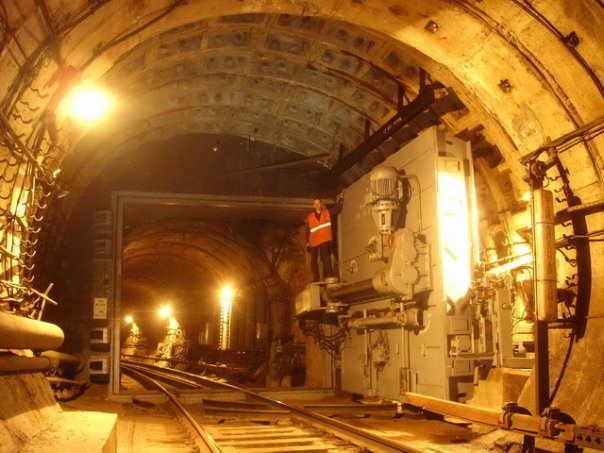

Затвор на ССВ Невский Садовая, и чуловек на нём ,для масштабности

Обычный типовой перегонный затвор ЗТП-1512 (если не ошибаюсь). Сейчас на многих перегонах, сооружавшихся за последние лет сорок, такие установлены.
