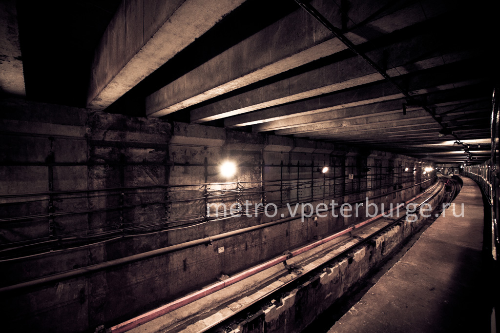

Re: Перегоны Автово-Ленинский проспект-Проспект Ветеранов
Если Вам это поможет прицелиться, ВШ на Ветеранах находится между перегонными тоннелями до перекрёстного съезда, а за ним имеют кривую радиусом 500 метров.
За фото спасибо, но ясности особой не внесло... Даже если не в поликлинику, то один хрен не в проспект...
Кривая начинается за перекрёстным съездом. А от края платформы до окончания перекрёстного съезда - более 100 метров.

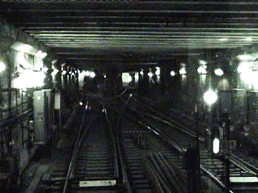

Может быть, это фото немного прояснит предыдущее сообщение (длина перекрёстного съезда - 64 метра):
- Проспект ветеранов 4 путь.jpg (45 КБ) 25645 просмотров
Учитывая, что тупики за станцией размещены в трёхпролётной конструкции со смежными стенами, кривая начинается на значительном удалении от края платформы - за границей окончания перекрёстного съезда. И даже чуть дальше - там ещё переходная кивая есть. Так что, под поликлинику тоннели не идут - они ориентированы таким образом, что при последующем удлинении выйдут под проспект Ветеранов.
