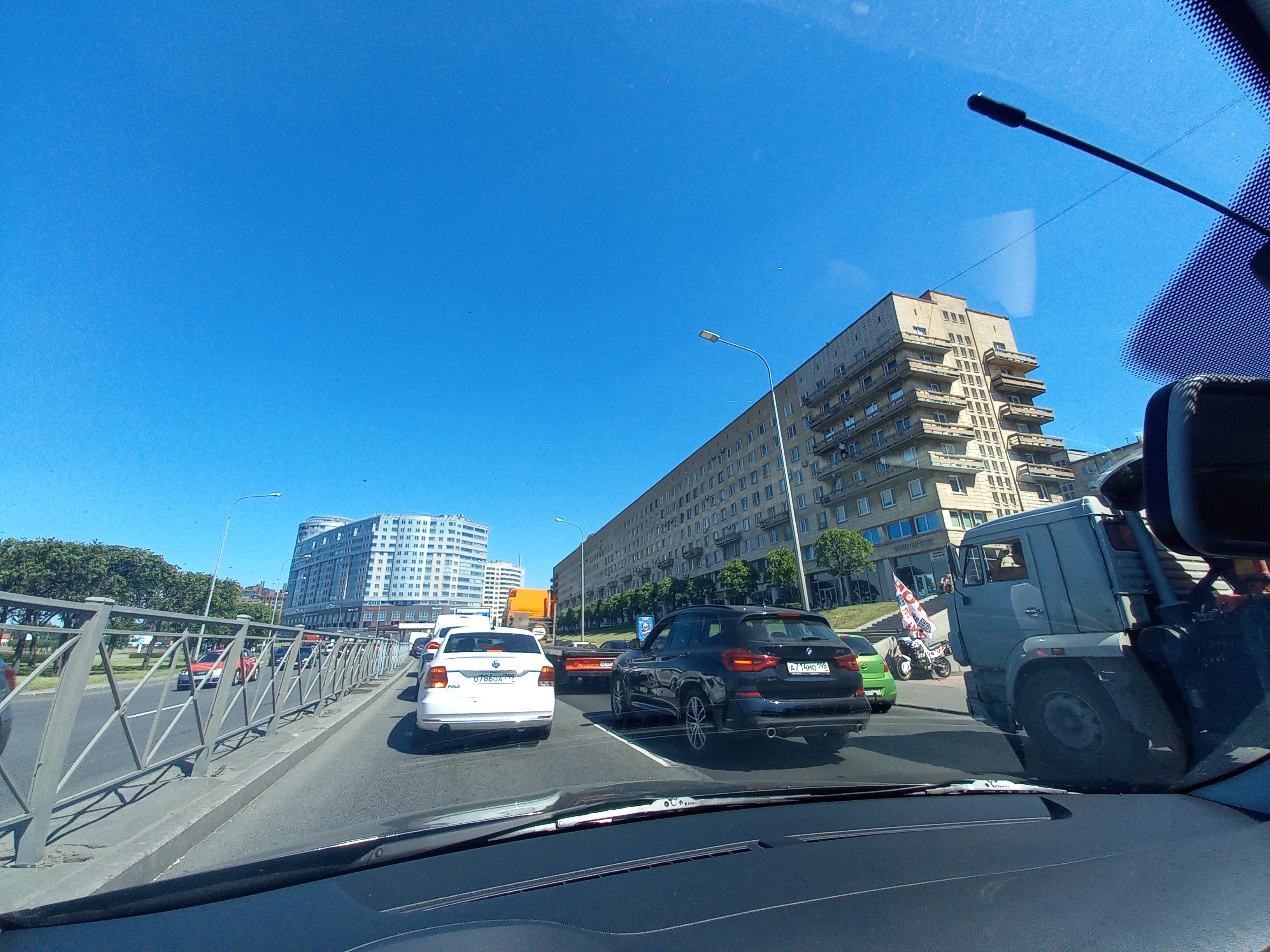

Re: Светодиодное освещение улиц
Снимок отдаёт 80-ми - эпохой ДРЛ-ДНаТ.
Помнится, когда на ужЕ помененной на ДНаТ улице перегорали отдельные лампы, их часто меняли на ДРЛ.
Натриевые, выпускал тогда завод, если не ошибаюсь, в Ереване, вроде единственный на весь СССР.
Возвращаясь к теме СД - очень плохо, что светильниики температуры как на БППС (2700?) не получили дальнейшего распостранения.
И натрий выглядит куда более предпочтительным, чем СД на 3000К.

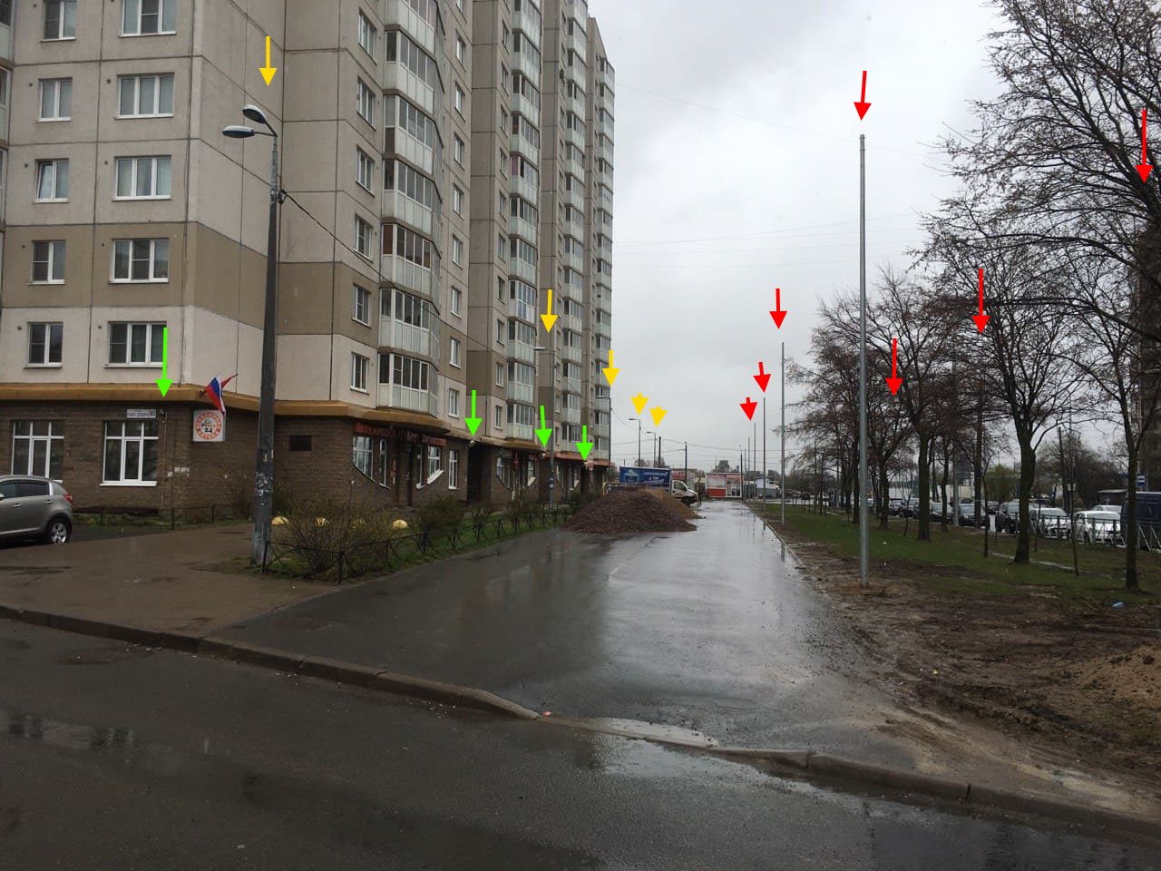

GelezinisVilkas писал(а):Проектировщик освещения на Дундича смело может получить звание - идиота.
В конце улицы в некоторых местах было сделано освещение придомовых территорий при строительстве освещения кварталов.
Достаточно было на этих же столбах просто заменить светильники на светодиодные направленные в две стороны и с одной стороны сделать консоль. Но нет просто воткнули ещё одни такие же столбы рядом.
Что в итоге получится, стоит дом на нём есть лампы освещающие придомовую территорию, в трёх метрах от дома стоят столбы освещающие эту же территорию, и в 8 метрах от дома стоят столбы освещающие тротуар рядом с домом.
Отлично, где то на улицах нет ни одного светильника для освещения тротуара, а где то одно и то же место освещается трижды. Браво!
Иллюстрация
Зелёные - светильники МКД.
Оранжевые - светильники внутриквартального освещения.
Красные - уличного.
Кстати когда делали внутриквартальное, в некоторых местах проезды так и остались без освещения, за то тут освещение МКД продублировано. Гениально.
