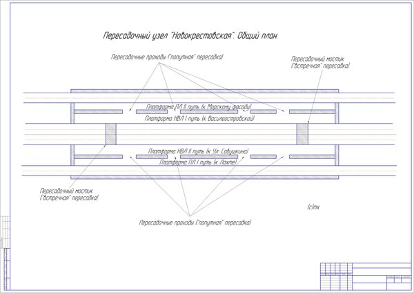

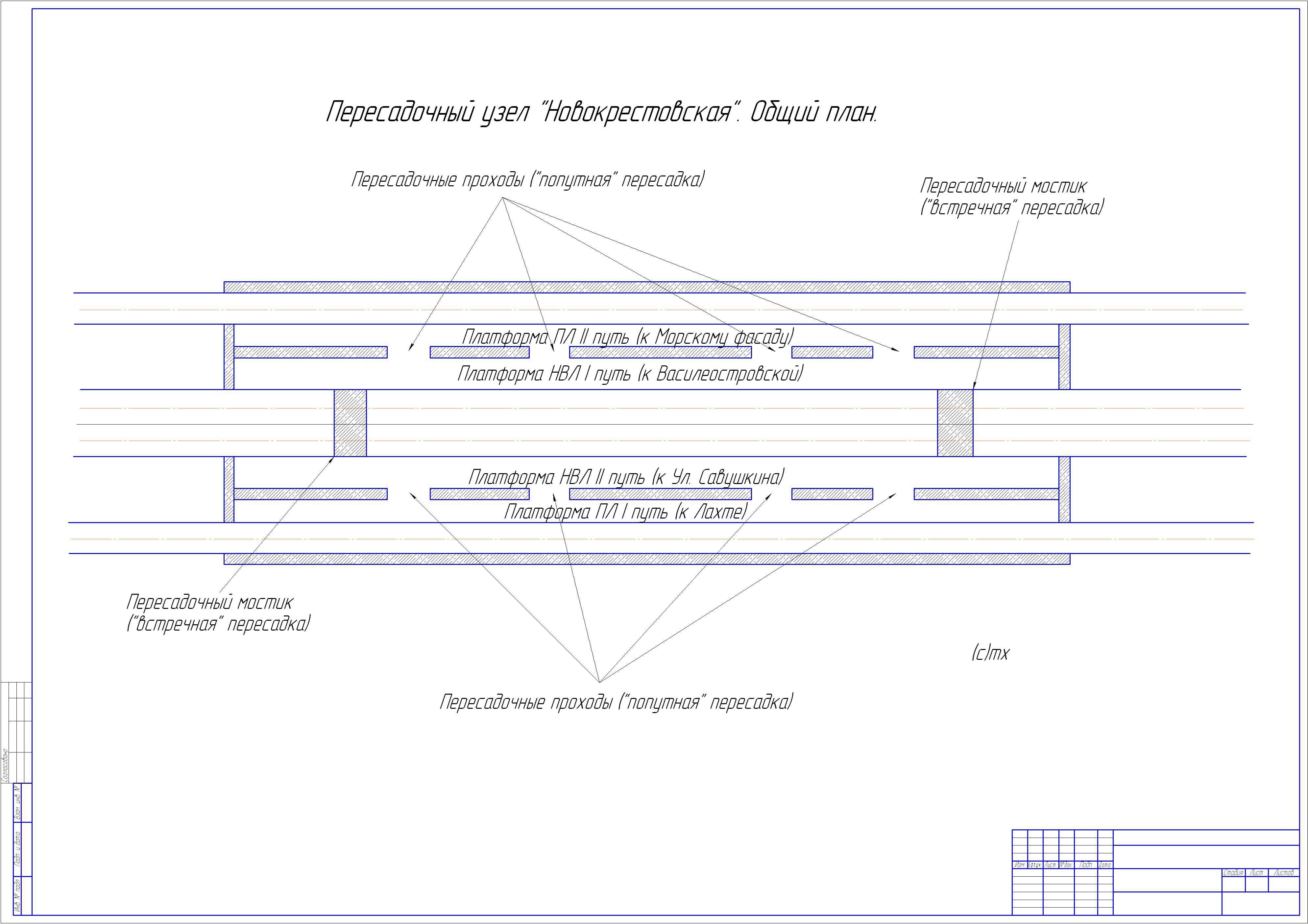

Нда, неудобно задумали (если это действительно так). Непонятно зачем. Я бы всё-таки предложил другой вариант. Вот накидал эскизик на скорую руку. Можно строить в две очереди.

MX
В чём логика? По направлению из центра на выход 2 эскалатора, на посадку 4-е, а по направлению в центр 2 на посадку и 4-е на выход.
Ведь логично что основная часть пассажиров будет ехать в\из центра.
Там не мостики переходные нужны, а тоннели внизу с доступом с каждой из 4-х платформ.

NoNAME писал(а):В чём логика? По направлению из центра на выход 2 эскалатора, на посадку 4-е, а по направлению в центр 2 на посадку и 4-е на выход.
Не уверен, что мы правильно понимаем направление на этих эскизах. Возможно их надо развернуть на 180°, тогда всё встанет на место.
NoNAME писал(а):Там не мостики переходные нужны, а тоннели внизу с доступом с каждой из 4-х платформ.
Зачем закапываться? Проблемы при строительстве и эксплуатации лишние. Достаточно пары мостиков - движение по ним будет небольшое. А по моему варианту на станции фактически всего две платформы.
