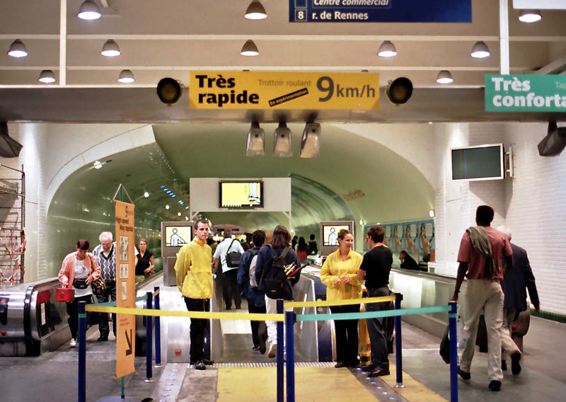

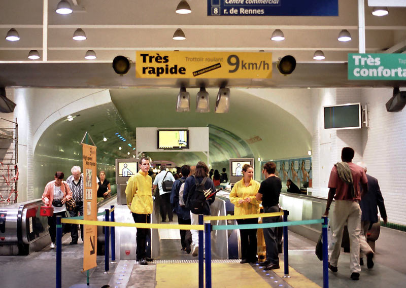

А задирать скорость до 1 м/с как то уж слишком рискованно - эскалаторы имели скорость максимум 0,9 м/с.
В Париже используются траволаторы со скоростью 9 км/ч но там и садиться/сходить надо уметь.

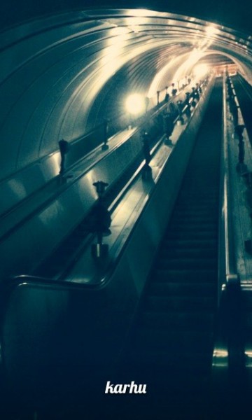

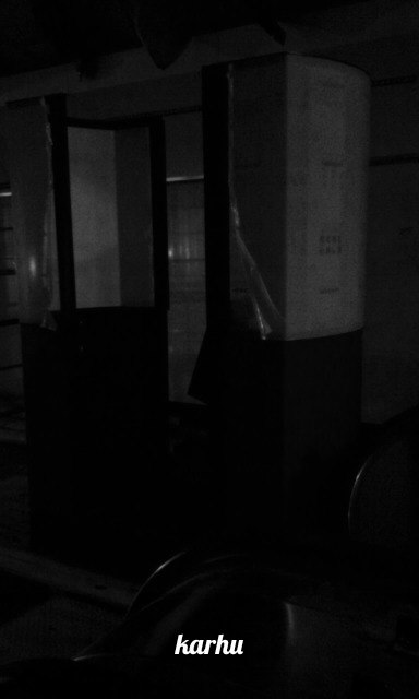

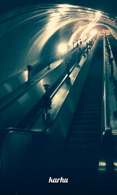

Полностью собрали балюстраду эскалаторов.
Поставили кабину дежурного по эскалатору.
