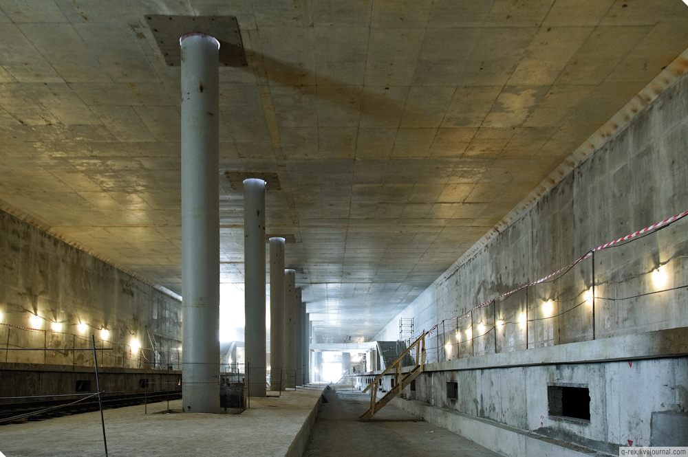

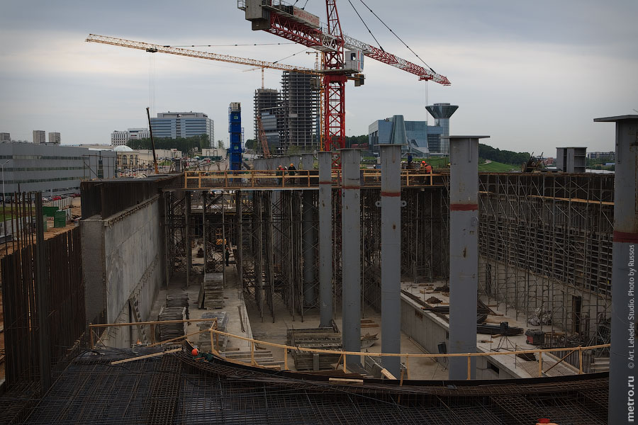

в40 писал(а):А Вы уберите эти колонны и посмотрим, что произойдёт...
Парковка, я так понимаю, на плите перекрытия находится. Её вес надо на что-то передавать. А плита перекрытия - элемент конструкции станции (короба).
Опять же - не строитель, могу переврать. Насколько я помню со слов метростроевцев, конструктивно станция и парковка вообще не зависят друг от друга. Парковка не на перекрытии станции, а на своей плите.

Этот ресурс мне нравится, только авторитетным источником он считаться не может, потому что править его может любой желающий. Если уж говорить о Москве, то авторитетным можно считать mosmetro.ru, хотя и то с определёнными оговорками.
И да, уточнил у Влада Свириденкова. Насчёт Братиславской - это в самом деле мой глюк; что касается Мякинино, то ключевой вопрос - являются ли станция и парковка одним сооружением или нет.

Мякинино - наземная, с береговыми платформами, встроенная в многоэтажный паркинг.

Внезапно quantum подогнал фотографию, на которой видно, что колонны с перекрытием вообще никак не связаны.
Re: Глупые вопросы (обсуждение и поиск верного ответа)
Замечательное фото!
Теперь можно смело утверждать, что станция - однопролётная, т.к. монолитное перекрытие опирается только на стены.
