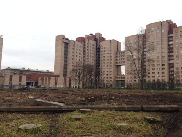

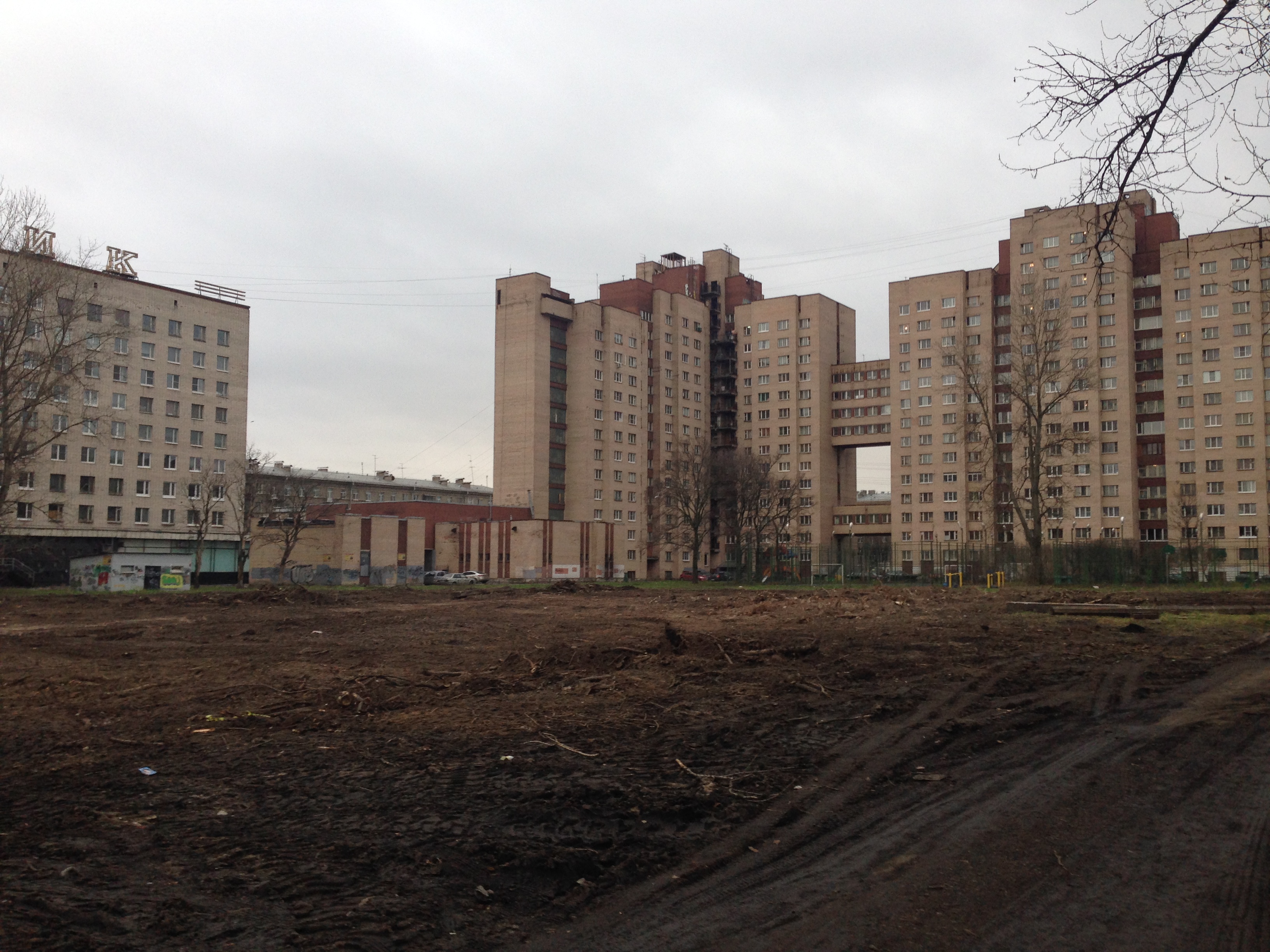

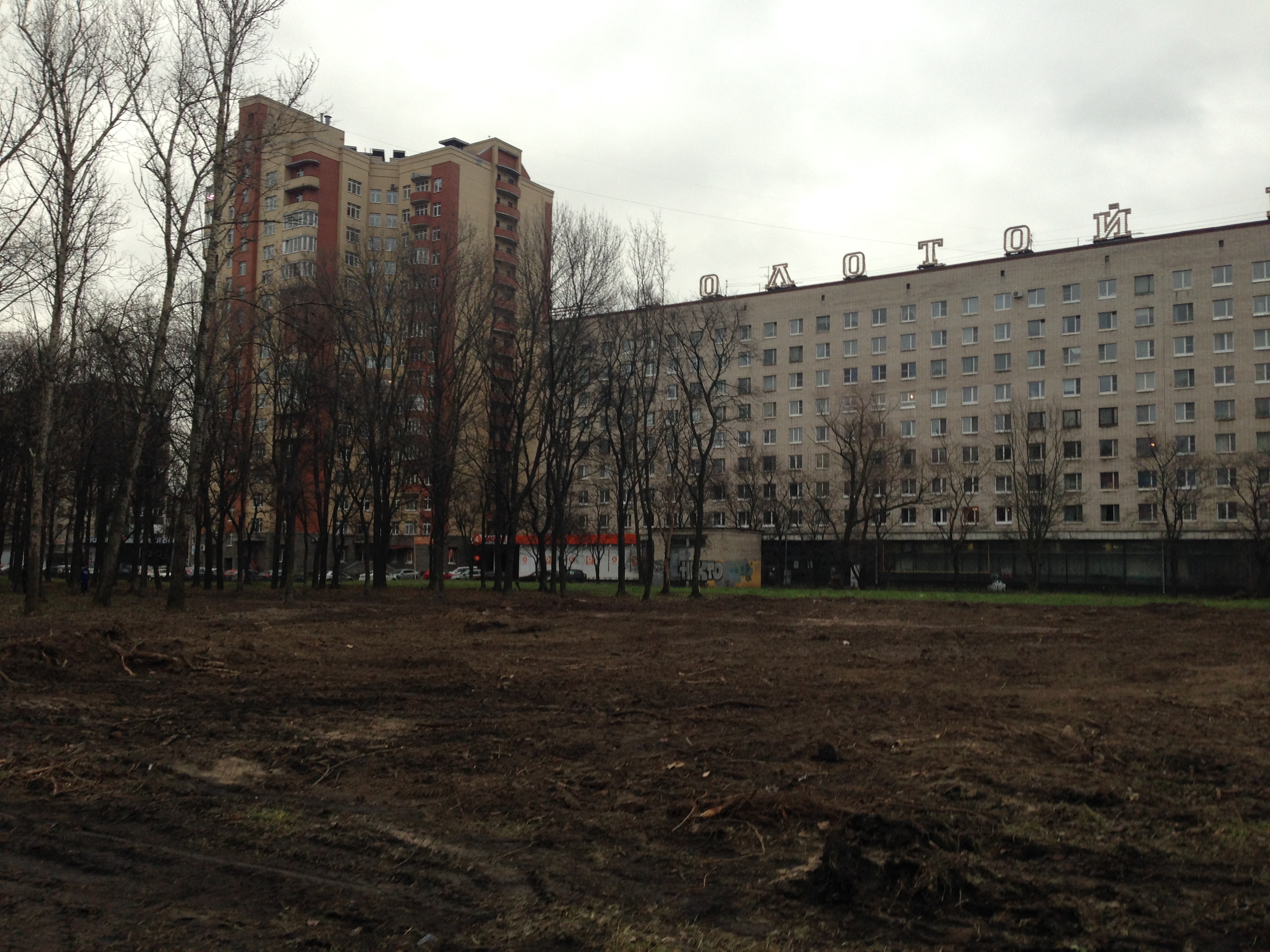

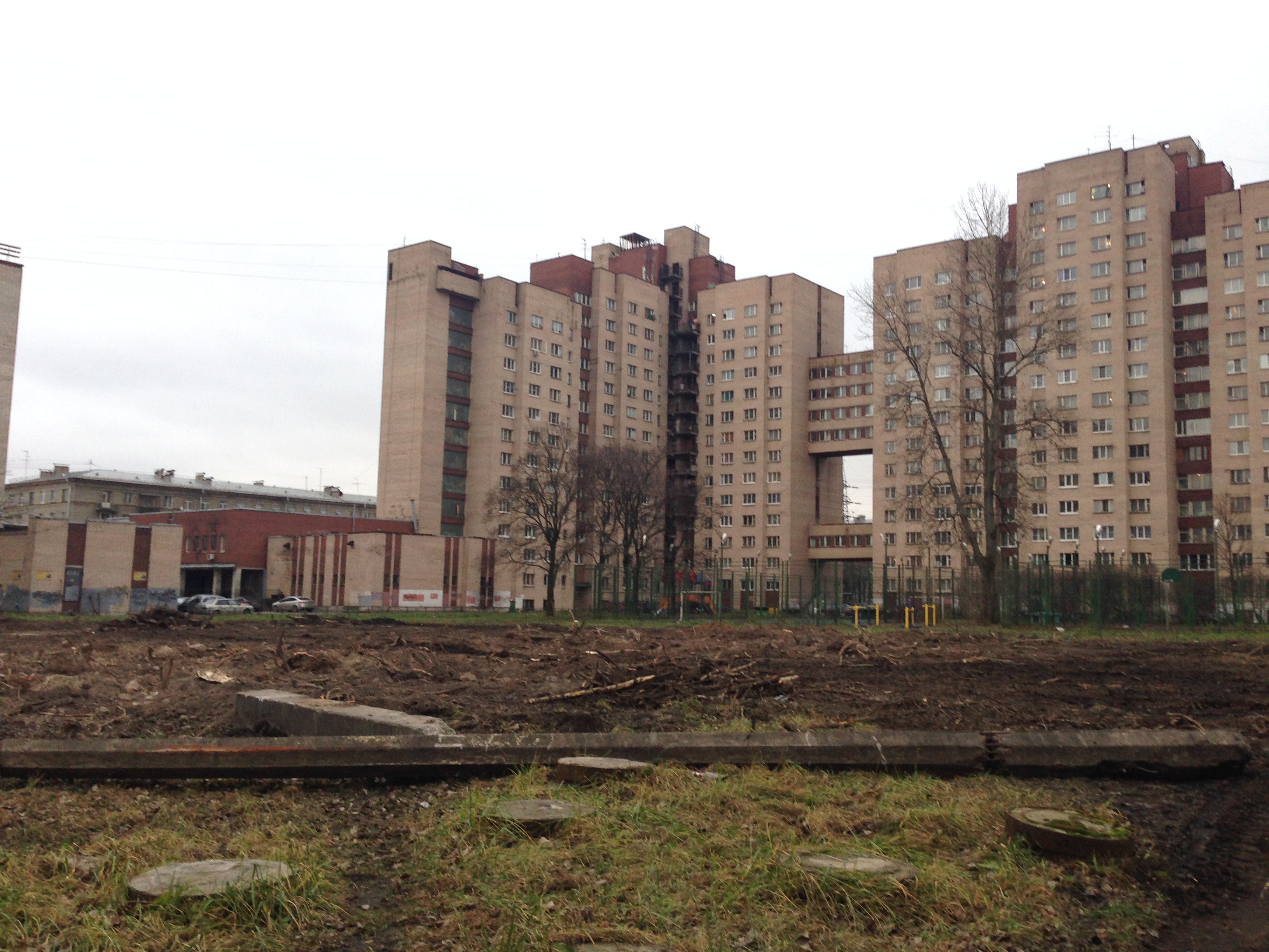

С сегодняшнего дня стартовало освоение площадки ст. 'Юго-западная'
mission complete

Вот сегодня заскочил.
