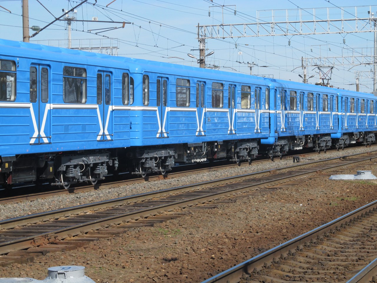

PS Та иллюстрация с втягиванием в салон - не моя. Найдена на каком-то форуме. Более того, тот человек убеждал, что эти решётки - признак .5
На самом деле, такие решётки появились ещё на 8473 и промежуточном 7432. Т.е. почти сразу. На ряде вагонов 84** и 72** в Москве их сделали позже, на МВМ, после пары лет эксплуатации, и то не на всех. Некоторые вагоны списали без решёток. Т.е. решётки - не являются признаком .5, как и вертикальное расположение лапмочек или вертикальных поручней. Всё это было до "официального" .5. А со временем признаки и вовсе размылись. Признаком .5 до середины были две пары фар сверху, а обычные 81-717 - подсекольники. Но к концу 90-х на достаточно большом количестве голов 81-717 установили такие же фары сверху, как и у .5, поэтому все грани стёрлись. В Москве вовсе на всех головах установили схему фар 1-4-1, таким образом все признаки потерялись. Сейчас тем более, при салоне ЛСК просто не возможно угадать даже, что за вагон, и из какого он примерно диапазона номеров (если заранее не знать номер).

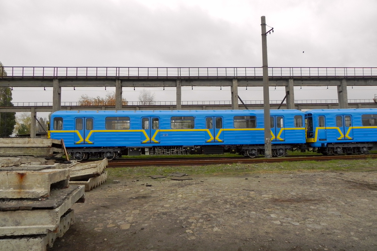

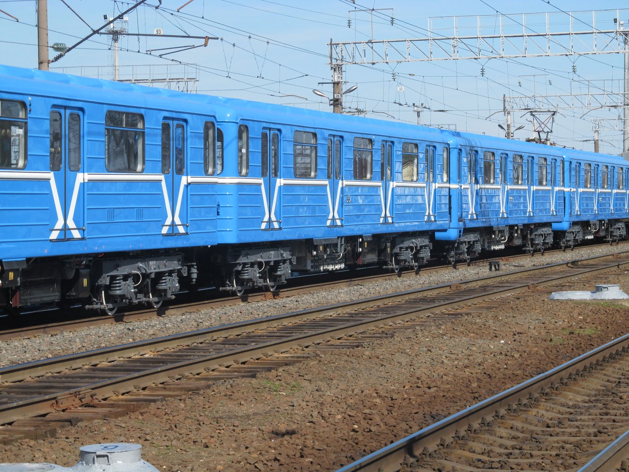

Интересно, а когда признали неэффективность? Подозреваю, что достаточно давно - наверное даже до 90-х. Однако, по какой-то причине продолжать решётки делать, вплоть до 2014 года (см. фото вагонов 2013-2014 годов: Минский 3141 и Киевский 3113), а на .5П их почему-то перестали делать. Интересно, в чём причина/логика?
Не менее интересно, если "улитки" удалены, то почему в московских таких же салонах от ЛСК делают решётки в оконных рамах? Там получается, есть улитки?
