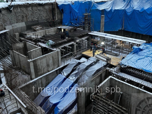

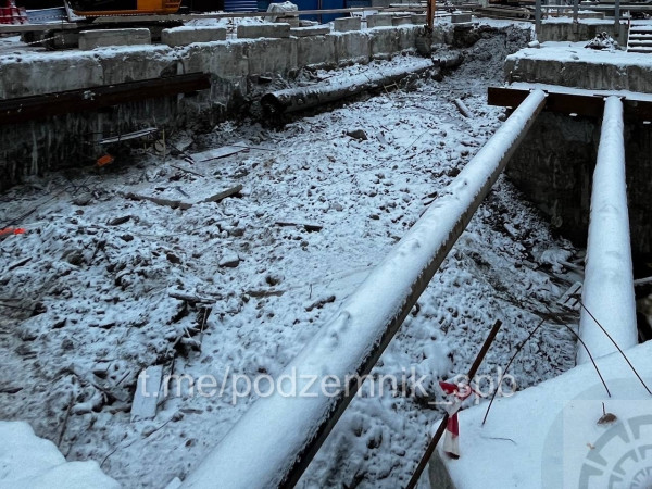

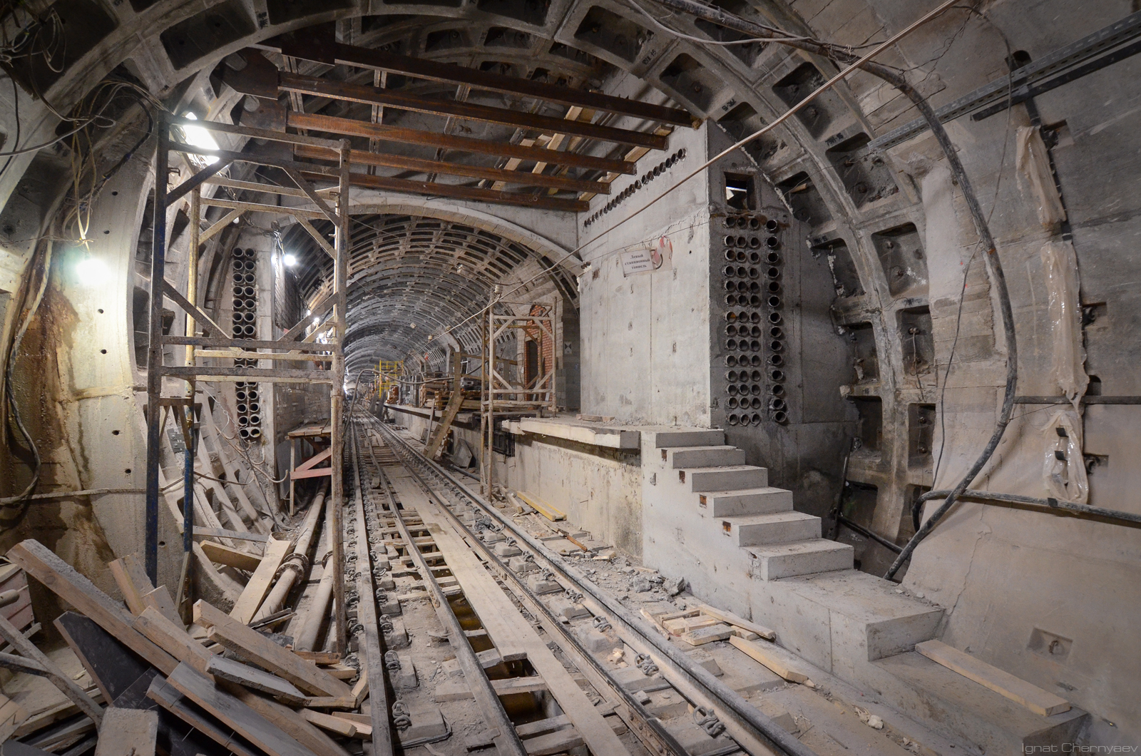

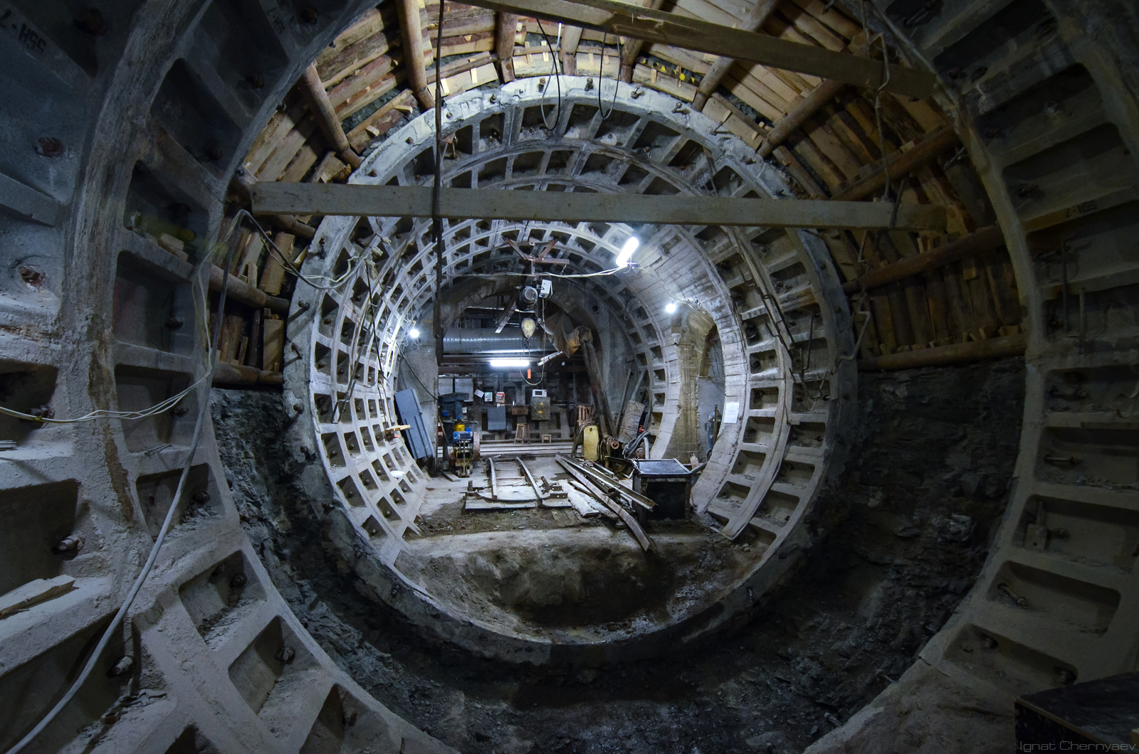

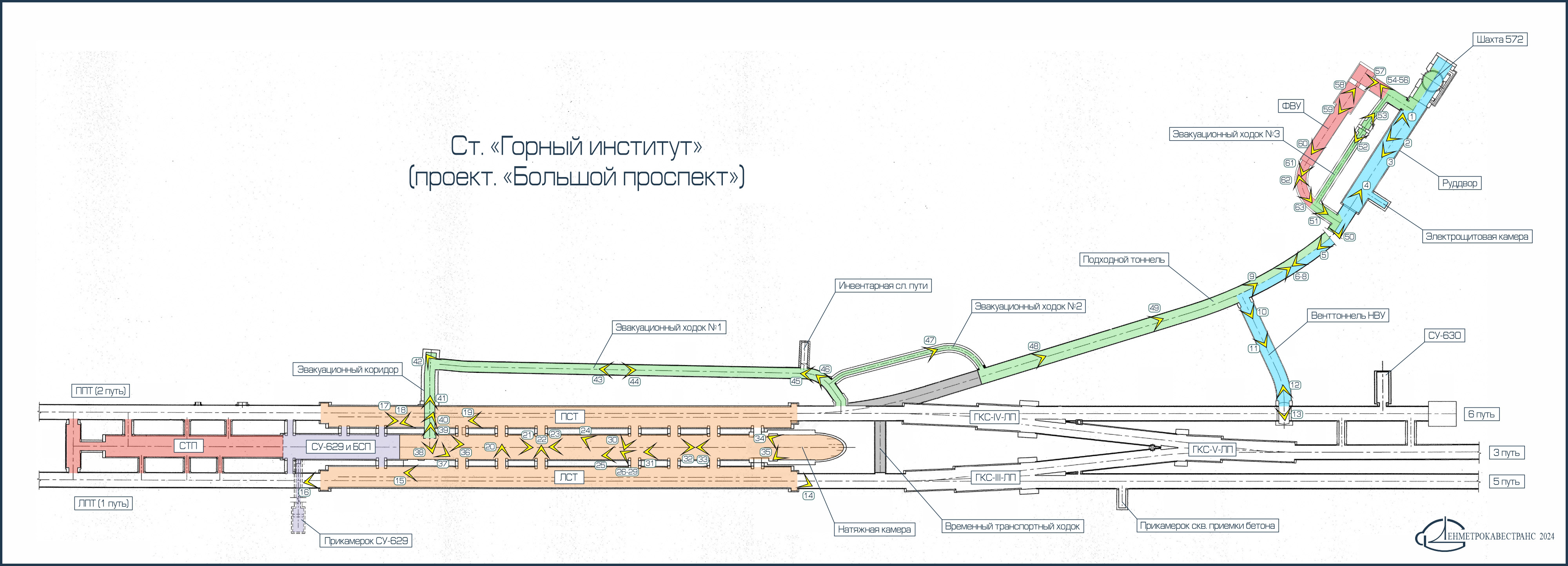

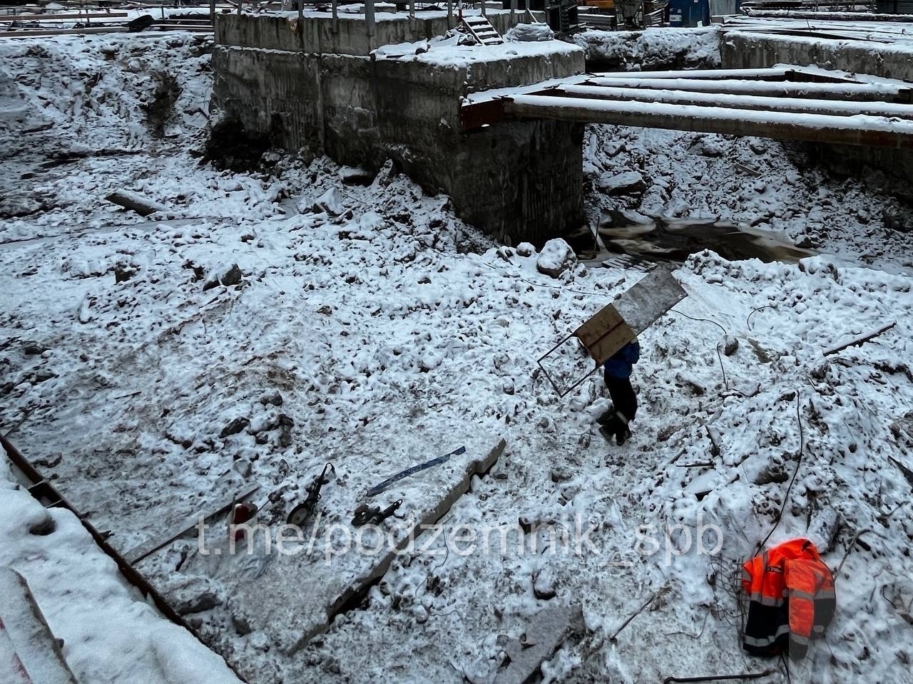

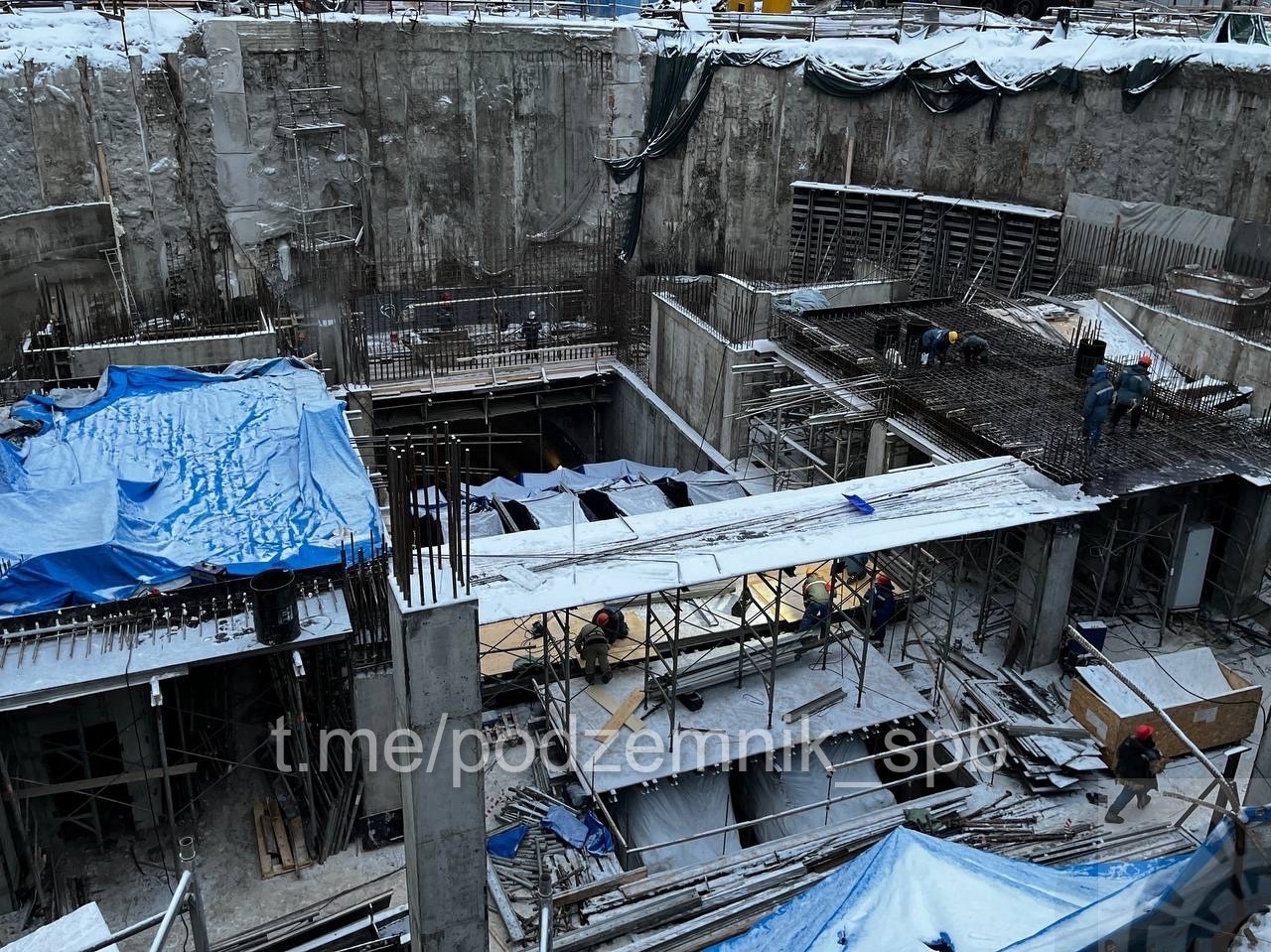

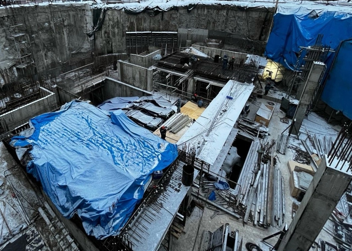

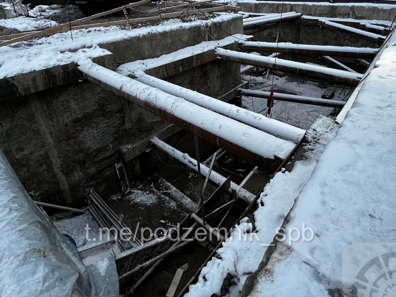

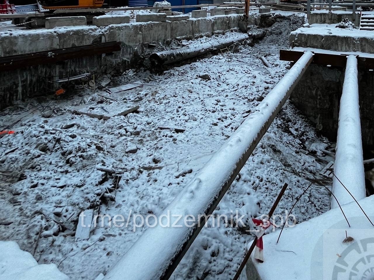

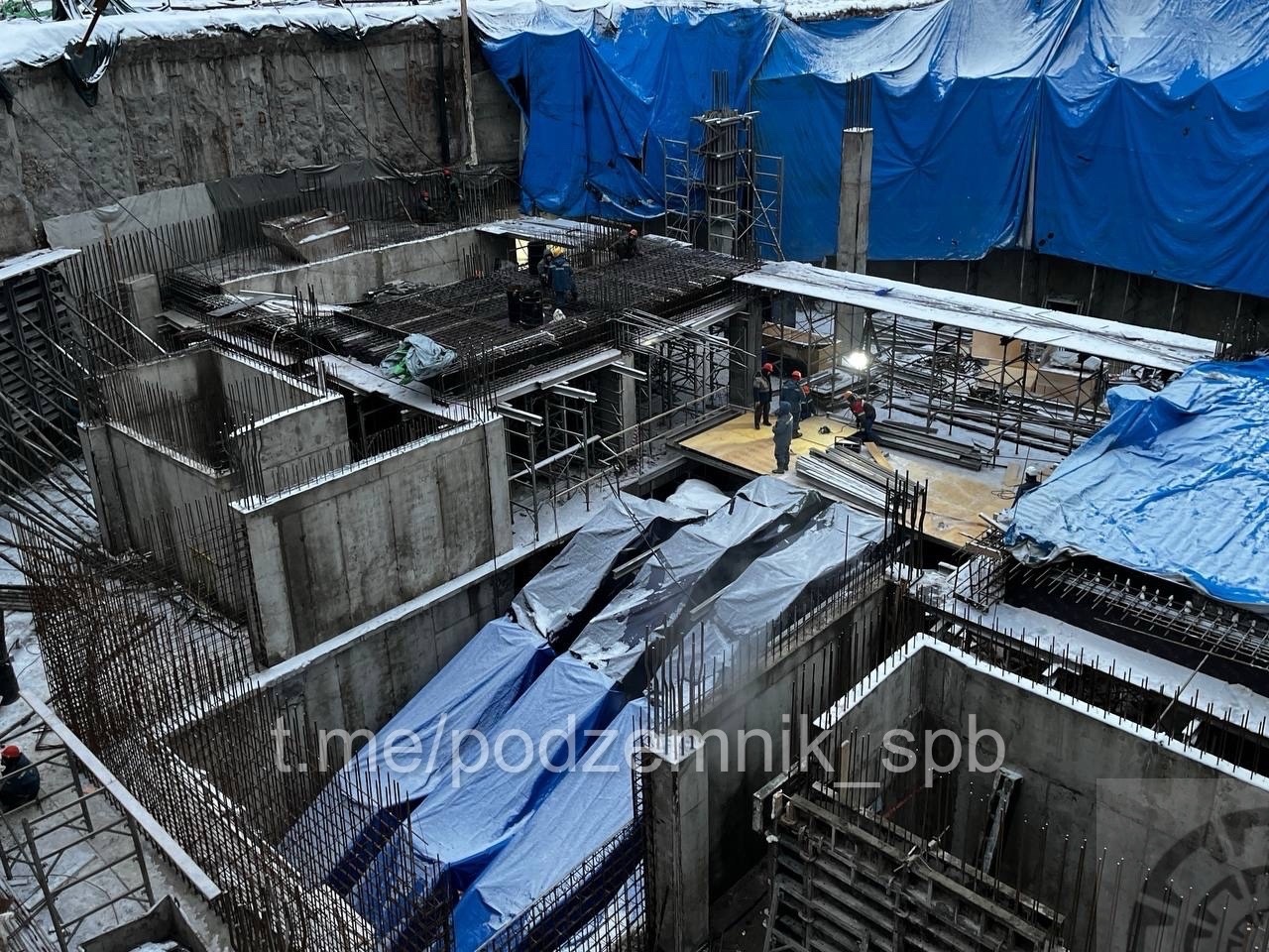

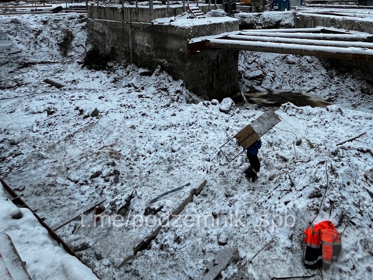

Раз уже опередили и скинули ссылку, добавлю сюда пару фото для привлечения внимания
Остальное тут: https://vk.com/@lmctrans-lpl-2024-01
Спасибо!

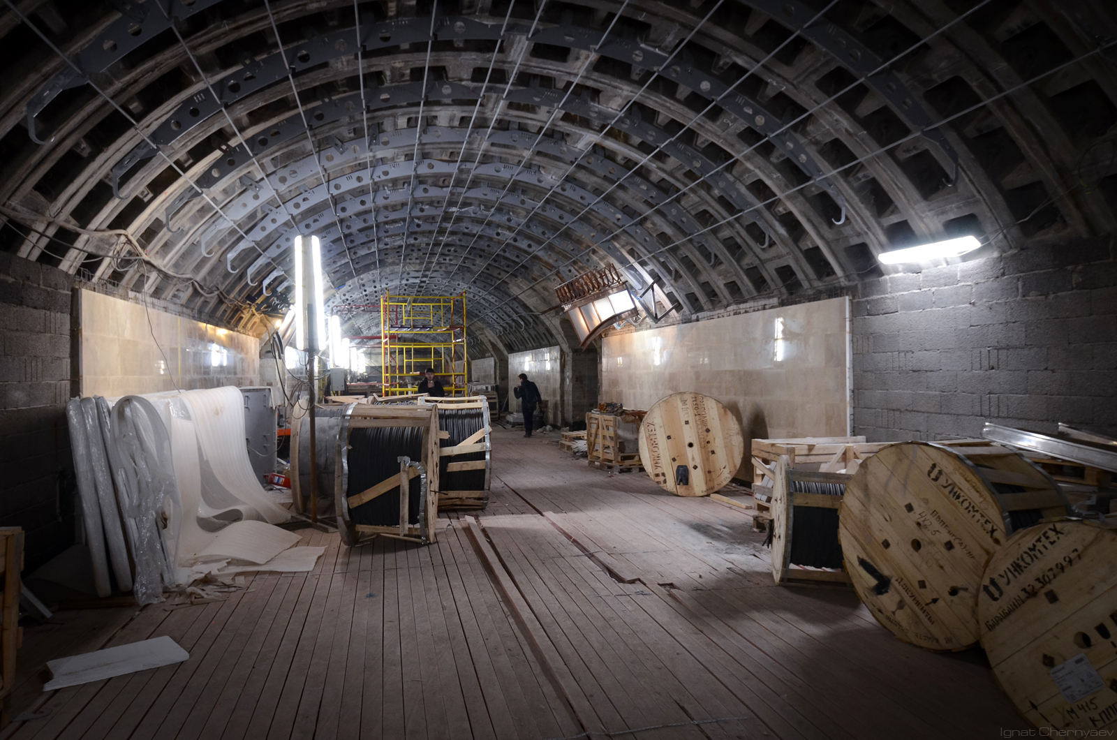

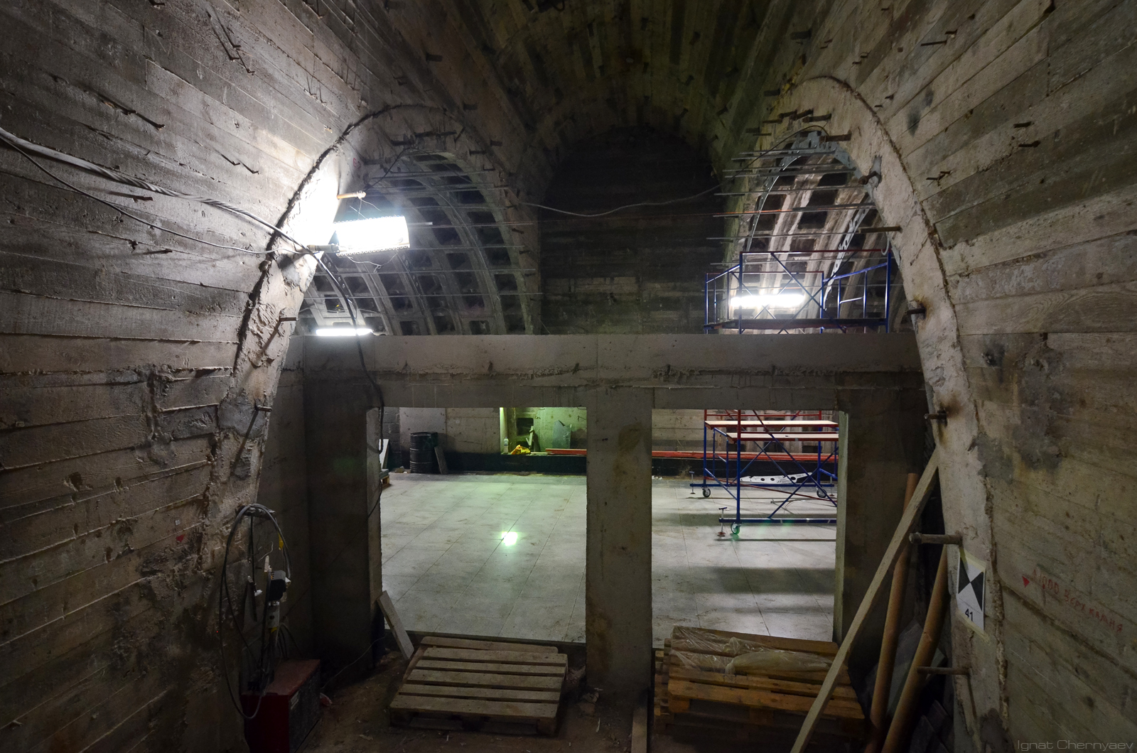

Сравнивая нынешние фото со сделанными ранее, можно отметить, что на этой станции при почти 100-процентной готовности основных конструкций, работы по сооружению внутренних конструкций и отделке последние три года велись крайне медленно.
И это не вина строителей.
И ещё одна интересная деталь: для устройства лестницы и мостика эвакуационного выхода, рассчитанными на движение пассажиров только в одну сторону, ЛМГТ запроектировал поперечную камеру шириной 3,75 м, а московский МГТ на пересадочном узле "Путиловская" - "Кировский завод", рассчитанном на двусторонее движение, - всего 4,5 м. Интересно, чем они думали?
- Михаил
- Сообщения: 4333
Игнат, спасибо огромное. Очень интересная статья, особенно про "пещеры"!
