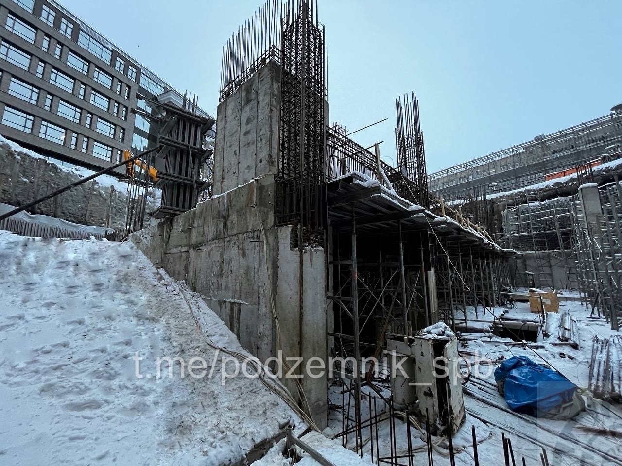

Посмотрел репортаж, с фото. До сих пор городят деревянную опалубку. О какой скорости может быть речь. Неужели купить инвентарную опалубку, это так сложно. Или денег даже на это не хватает.
Сообщения: 14715
В метростроении очень много ходков различных сечений. Соответственно, опалубка для каждого сечения будет индивидуального изготовления, что в разы увеличивает её стоимость.
А вот для устройства внутренних конструкций - колонн, стен и плоских перекрытий уже почти везде используется инвентарная опалубка, выпускаемая ведущими производителями.

Как я понял, там плоская стена, перегородка.

А зачем засыпали часть подходного тоннеля?

ленинградец писал(а): 10 янв 2024, 18:32 А зачем засыпали часть подходного тоннеля?
Его не засыпали, а забетонировали. Это сделано для того, чтобы при выполнении переборки можно было безопасно разламывать конструкции подходного тоннеля.
