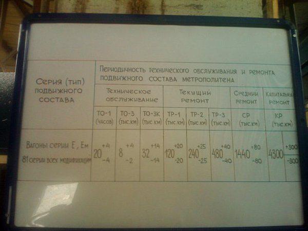

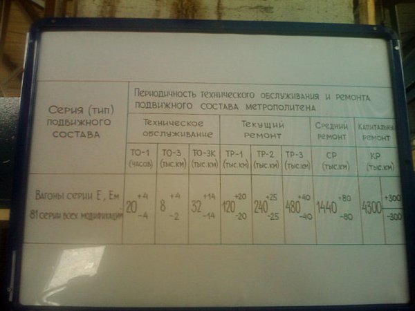

Порылся у себя и нашёл вот такую фотографию:
© Просторы интернета
Как мы видим, период ТО допускает погрешность +- 4 часа. Что же мешает тогда загонять состав в ПТО на пару часов позже или раньше? Не обязательно именно это происходит на Спасской, а вот у меня на родной Приморской регулярно утром, кажется часов в 8 (пока я ездил в это время), поезд загоняли на 5-ый путь. Почему бы не в 6 или 10 утра?

djtonik писал(а):m-driver, я действительно пытаюсь понять, безо всякого прикола. Если состав угнать в депо не в 18-00, а в 17-00, какие негативные последствия для метрополитена будут? Не разово, а составив график именно таким образом, чтобы не трогать часы пик.
Чтобы убрать состав в ПТО на линии или в депо нужно учитывать массу факторов: сохранение парности, пробег состава от ТО до ТО (исключая перепробег),наличие свободных канав для осмотра,наличие рем. персонала (в ПТО на линии ремонтники работают только в день; в депо - круглосуточно) и т.п. Все эти факторы суммируются и учитываются при составлении графика движения. В дальнейшем всё это вместе взятое влияет на составление графика работы машинистов. Всё взаимосвязано.
Приведу пример:
Возьмём некое ПТО на линии (в тупике). В день туда на осмотр заходят 3-4 состава. Ещё 1-2 заходят на отстой вечером (ПТО уже не работает. Смена у ремонтников начинается в 8-00 и заканчивается допустим в 16-00 - 17-00). Ещё один состав ставится в тупик уже поздно вечером на ночной отстой. Нам интересны дневные ремонтные составы (осмотр-ремонт в объёме ТО-1). Полный цикл обслуживания одного состава составляет примерно 2 часа. За это время происходит следующее: непосредственно постановка состава в тупик, проверка тормозов и затормаживание состава стояночными тормозами, выключение состава и снятие высокого напряжения с контактного рельса в тупике,осмотр состава снизу и сбоку, устранение неисправностей (если они есть), перерыв на обед у машиниста (если это заложено разбивкой смен),уборка состава, выдача готовности на состав мастером ПТО, подача напряжения на КР,включение состава машинистом, откачивание воздуха и зарядка воздушных магистралей, проверка тормозов на составе, доклад поездному диспетчеру о готовности к работе, выход на линию согласно графику движения.
Т.е. грубо: за 8 часов работы ПТО происходит плановое обслуживание 4 составов по 2 часа на каждый. А теперь попробуйте сбить,например третий по счёту заходящий на ТО состав, и возьмите его на час раньше или позже. Что получится? Полная задница. Второй состав ещё не осмотрели (или не отремонтировали), а его уже выдавать нужно( если третий берём на час раньше). А включать его когда,а откачиваться ему когда, а тормоза проверять??? Плюс к этому в графике не будет заложена выдержка у впередиидущего и сзадиидущего поездов на соседних станциях, а значит вклинивая между ними незапланированный состав мы сбиваем график движения и создаём опоздание. Если взять третий состав на час позже, то мы получим простой ремперсонала в течении часа и незавершенность неких технических операций по окончании рабочего времени у этого самого персонала (в 16-00 люди встают и идут домой на совершенно законных основаниях, а чтобы устранить ремонтную заявку их нужно будет оставлять на переработку, которую потом необходимо будет оплатить). И зачем, с позволения сказать, вся эта кутерьма?
