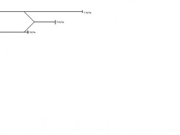

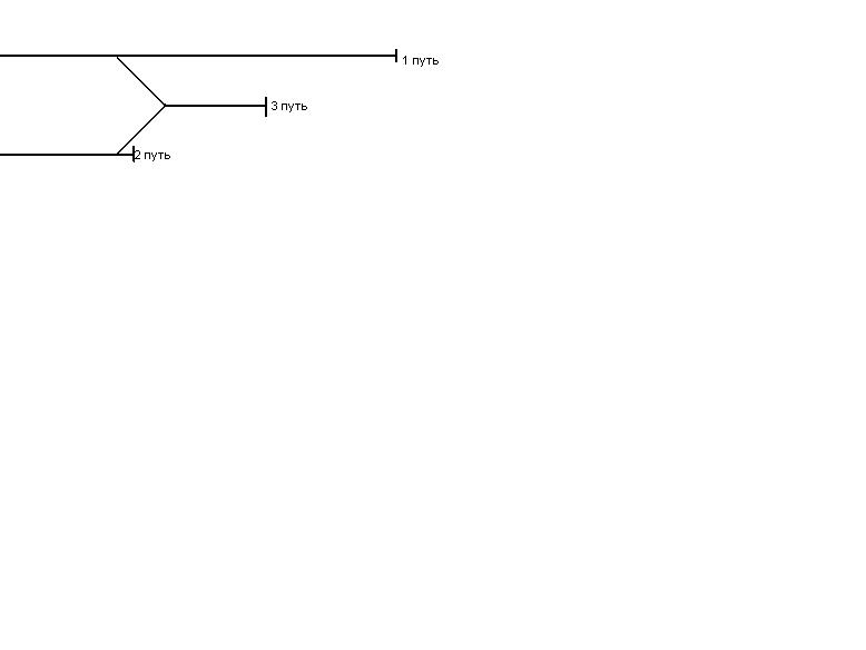

И это вместо того, что-бы сделать НОРМАЛЬНЫЕ тупики. Там даже будет невозможно убрать не то, что сцеп, а первый же неисправный состав поставит раком весь новый участок:(. Неужели у города нет денег, оплатить проходку 300 метров, по второму пути, в сторону проспекта Славы и легче сокращать рабочих, вместо того, что-бы сделать нормальное путевое развитие? Посмотрел ТРА Международной, волосы топорщатся. А про проект того, как действовать в случае сцепа...вообще молчу, тихий ужас.

Про сцеп вроде бы уже там писал, точнее как он будет проходить,это кирдык полный. В общих чертах. Состав потерял управление и встал на перегоне, после отправления к примеру с Бухаресткой(второй путь). Затребовал вспомогательный, далее начинается самое веселое. Сцепляются, продвигаются до Международной, параллельно закрывается перегон по первому пути и выдается поезд в неправильном направлении с Волковской(если нет состава на перегоне, без пассажиров, так как вспомогательный в неправильном направлении, назначается без пассажиров). Сцеп приходит на Международную, заезжает на третий путь, расцепляется, первый вспомогательный уходит, приходит второй. Сцепляется и утаскивает неисправный на Волковскую или куда ему прикажут(скорее всего на Садовую 3 путь-ветку, так как сцеп, не может менять направление движения). Весь новый кусок, будет стоять не менее часа возможно более. Горячего резерва там не будет. Так что лучше там не ломаться. По закону подлости, 100% кто-то загнется.

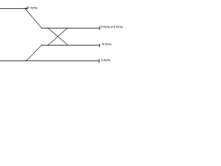

djtonik Хорошо, вот ТРА Волковской, маленькое отличие не замечаешь?

На Международной нет тупика по второму пути, нет 6-пути. На третий путь три состава не поместится. Далее горячего резерва на Международной не будет, он так и останется на Волковской. В общем веселуха будет обеспеченна:(

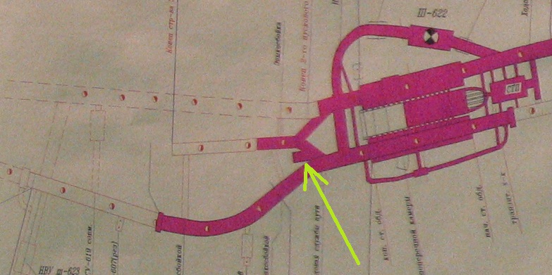

Кстати, в продолжение дискуссии.
Что вот это за хреновина? задел под 4 станционный путь? Помещения путейцев?

Это какой-то глюк, который появился при составлении схемы. Этой выработки в реальности нет.

в40, а зачем первый путь делает такую петлю? Можно же было сделать его прямее. Или такого в плане пути тоже нет?
