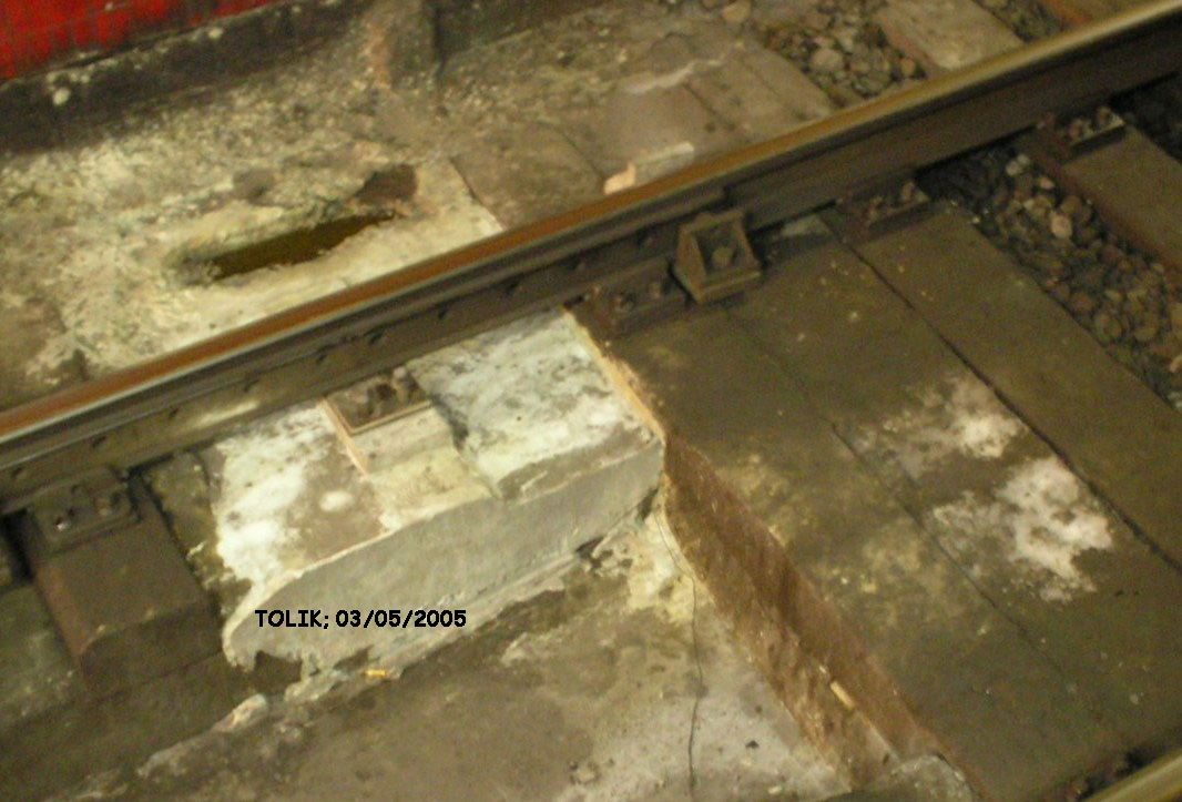

Они уже заклнчили монтаж!
- Полушпалы_готово.jpg (228.92 КБ) 8409 просмотров

Re: Замена рельс и шпал на Невском проспекте
Разве в сторону Сенной не кончили? Это фотка в сделана в направлении Сенной... :?
Так... Ладно, пусть не доделали... Но теперь разъясни мне тупому что-такое "КШ" - у меня только предположения!
Полный бред и маразм эти железобетонные опоры! Ставят сейчас много где. Есть статистика что примерно 55% этих полушпалок нуждаются в замене....есть ли вообще в них смысл??
Пардон вижу что тема стара но наткнулся на неё случайно несмог высказаться..
Какие железобетонные опоры? Шпалы, что ли?
нет. бетонные полушпалки. то что изображено на фото.
Элементарая экономия бабла в свой карман. Ж.б. шпалы удобнее на поверхности, ибо на них воздействуют агрессивные среды. Но в метрополитене деревянные самый идеальный вариант. Просто какие то мудрецы поменять решили их по аналогии с ж.д. забывая, что график на жд менее плотный чем в метро и воздействие на ж.б. шпалы будет в разы больше, а бетон не дерево, крошится напрочь. А деревянные шпалы еще и обрабатывали спецсоставами для упрочнения структуры.
Ну на счёт спецобработки - вопрос нуждается в уточнении. Шпалы бывали разные. В идеале - шпала должна быть предварительно просушена, а затем пропитана определённое время в автоклаве с креозотом. Тогда она служит долго. А попадались и такие, что креозот соскабливался ногой, а под ним - влажная древесина. Но одно несомненно - путь на деревянных шпалах в тоннелях давал гораздо меньше шума и динамических нагрузок на конструкцию. А эти железобетонные опоры шумят сильно. Да и динамика - ого-го!
Потому как нельзя тупо монтировать путь на железобетонных полушпалках. Необходима конструкция поглощения нагрузок от рельса, которая бы компенсировала замену деревянной шпалы.
Мне кажется, что логика была проста. Качество деревянных шпал упало очень сильно. Это видно на примере того, что укладывается на поверхности под трамвай. Шпалы просто ПОМАЗАНЫ креозотом, а не пропитаны. В свою очередь шпалы, которые извлекают после 20 лет из грунта, пропитаны креозотом так, что лучше уложить их.
Метрополитен был вынужден отказаться от таких плохих шпал. При этом было разработано только устройство полушпалков в основание тоннеля, но не был проработан механизм компенсации нагрузок, то есть крепление рельса к шпале. Новые же перегоны вроде как выступили своего рода полигоном для нового крепления. Однако итоги пока не очень утешительные. Думаю ,что лет через 10 всё наладится и будет разработано нормальное крепление. Главное, чтобы тоннели устояли
