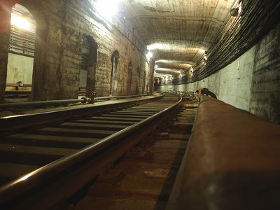

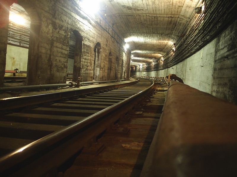

Вот фотография перегона нашлась: :oops:
С размером проёмов, конечно, наврал, звиняйте.
