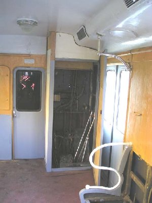

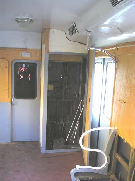

За фотки большое спасибо.
Кронштейны и светильники интересуют в любом случае.
Что касается кабины, то этого пульта там не должно быть.
Остаётся гадать, где и подо что его модернизировали. Видны, например, тумблеры "АРС", "АЛС" и лампочки допустимой скорости в левой его части.
Еще бы хотелось бы глянуть вид салона на сторону кабины.
У меня сейчас нет нормальной фотки :(
Только такая:
http://myaroslavtsev.gorodok.net/D/Door.jpg
В целом, там то же самое. Дверь в кабину цела (ну там краска на стекле поцарапана). За машинистом - шкаф под электрооборудование (пустой), явно самопальный, со стенками из современного пластика и частично фанеры.
Ещё интересует пульт связи с машинистом, сейчас стоят два массивных металлических прямоугольных устройства, мне казалось такие ставят в современных питерских вагонах.

Табличка цела, это хорошо, а шкаф надо убирать.
АЛС-АРС на Д отродясь не было
Переговорных устройств "Пассажир-Машинист" изначально не было, в Москве в вагонах Д поставили где-то в 80-х

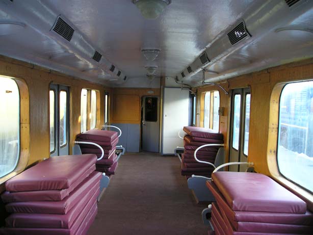

Уже на территории музея...
сиденья (пока без петель чтоб их повесить) и поручни на месте. Шкаф хорошо виден за машинистом.

мда... поручни и сиденья оставляют желать лучшего.
В Дшках должны быть пухлые пружиннные сидушки

Сообщение belyakin »
Ну, спасибо, что нам такие сделали в ТЧ.
Кто бы смог пружинные изготовить - я уж не знаю...
Пружинных родных у нас - 2.
А поручни покрыли полимером, тоже в ТЧ.
Хорошо, что такие есть!
Нам в Новосибирске с этим трудновато - вагонов таких сроду не было.
Этот - единственный. Был ещё один - давно порезали.
