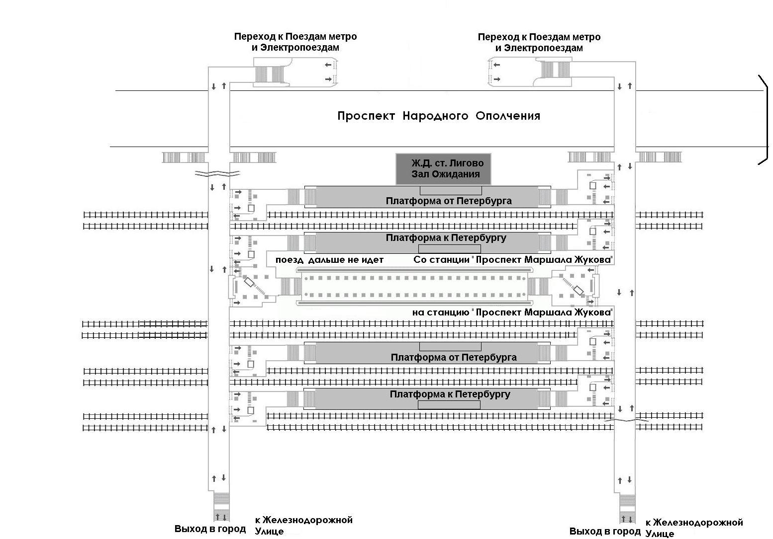

Как и обещал выкладываю схему перспективной станции Лигово и ее возможного подключения к ж.д. Станции. Этот проект разработан в ПГУПСе группой авторов во главе с вашим покорным слугой.
. Но о нем известно Ленметрогипротрансу. Т.е. Эта схема была показана им и вообщем то одобрена. Но есть еще 10 вариантов.
. Но о нем известно Ленметрогипротрансу. Т.е. Эта схема была показана им и вообщем то одобрена. Но есть еще 10 вариантов.- Вложения
- Это вариант Станции Лигово. Если кому интересно обращайтесь.

2Тушканчик ты не прав. Грунты там самые, что есть хорошие, да проблема возникает при строительстве, подходов к Ветеранов. Из-за строительства комплекса Манхеттен М-Индустрии, по расчетам туннели к ульянки слишком близко будут проходить от подземной стоянки это правда. Далее небольшое препятствие и грунты в районе второй высотки которая ближе к больнице, а далее все хорошо там Александровский парк он не мешает а Ульянка, как и планировалась должна быть под Ветеранов, часть под дорогой а часть под пустырем, два выхода один на углу Ветеранов и Корзуна, второй за Универсамом. Ну а далее проблемка в пруде который пересекает Ветеранов, Там можно заглубиться, и подняться к Жукова с двумя поворотами. Т.е станцию расположить вдоль Жукова и далее к лигово направо.

Спасибо Алексей, эту инфу я ждал, как только лет 7 назад узнал про продолжение в перспективе 1 линии до Лигово . Кстати на чертеже очень даже хорошо видно,что Лигово будет наземной, а не на глубине "...от 8 до 11 метров..." - просвяти где собака порылась

Алексей, а когда проводилось это исследование? И по чьему заказу? Кто еще участвовал и какие еще были варианты? Очень хотелось бы узнать.. Планировалось ли вилочное движение к ст.Лигово от пр. Жукова и к ул.Пионерстроя тоже от пр.Жукова?
И вдогонку. Раз станция Лигово запректирована прямо параллельно жд станции - получается, что со стороны центра туннели будут иметь очень маленькие кривые + они будут проходить под р.Дудергофкой и Лиговским путепроводом. Для мелкого заложения это выглядит как-то фантастично. Далее - в перспективе (
) планировали продлить ветку в Горелово. Не логичнее было бы в виду всего вышесказанного построить станцию перепендикулярно жд под жд станцией (или ближе к мосту)???
) планировали продлить ветку в Горелово. Не логичнее было бы в виду всего вышесказанного построить станцию перепендикулярно жд под жд станцией (или ближе к мосту)???- Alexsey

В прошлом году проводились исследования на Мостах и тоннелях с метрогипротрансом, о возможном строительсте продолжения 1 линии в Лигово. Этот вопрос еще поднимали при старом Губернаторе, но увы дальше исследований дело не пошло. Сейчас вроде все тоже тихо. Ну можно в принципе узнать на кафедре. Как я сказал вариантов 10 есть и безумные варианты на эстакаде. Но такая тема дальше разговоров дальше не пошла. Самый распространенный вариант это с выходом на поверхность, как Купчино. Но тогда надо полностью Реконструировать узел Лигово. Нет Вилки не будет это точно, единственное, что может и будет но не при нашей жизни, это линия свернет в Красное Село. Но это непотвержденные данные ленметрогипротранса. Так что скорее всего Лигово Конечная. А вот Красносельский радиус через Сосновую поляну потянут есть такая вероятнось.
