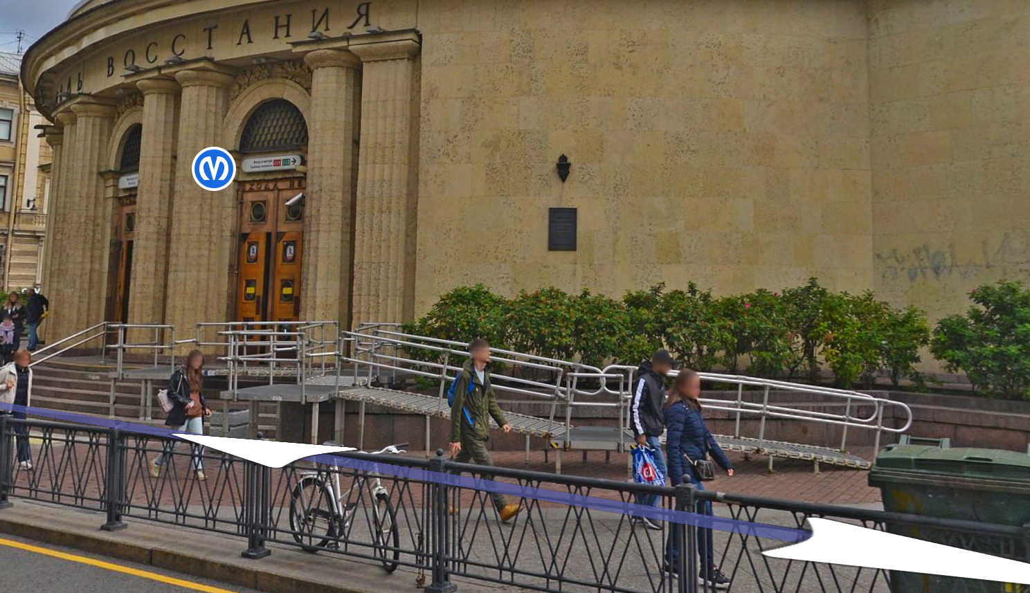

Для примера можете посмотреть на пандус на выходе на улицу из павильона на пл. Восстания.
Там такая же высота и кол-во ступеней.
На худой конец даже если не влезет несколько сантиметров можно поднять так же пол в проёмах. Хотя я уверен там с запасом.
Ну а на СП 59 у нас плюют с высокой колокольни и в ПМ, и во всех ….строях, и во всех ….проектах. Хотя он обязательный.
konnor
Сообщения: 436
Re: Лифты в метро
Сообщение konnor »
GelezinisVilkas писал(а): 10 окт 2025, 21:30 Ну а на СП 59 у нас плюют с высокой колокольни и в ПМ, и во всех ….строях, и во всех ….проектах. Хотя он обязательный.

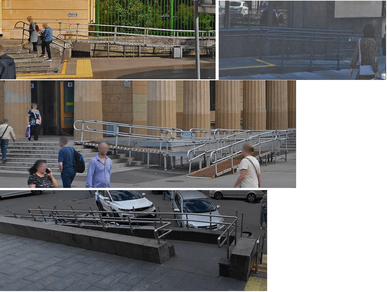

Если плевать на принципиальные требования нормативного документа, то проще плюнуть на документ целиком и не строить никаких пандусов. На фотке явно видно, что там не то, что 1:20, там и 1:10 не будет. Довольно интересно, кто и как такое согласовал? Возможно, для наклона, используемого только как спуск, другие требования, чем на подъем? Но если для быстросборного пандуса это легко устранимо, то предлагать капитальную перестройку центрального пересадочного узла с игнорированием основных нормативных документов - {несколько неправильно}.
Вот кучка пандусов с Автово (6 ступенек), Чернышевской (1 ступенька), Кировского(7 ступенек) и Просвещения (3 ступеньки), где наклон более похож на требования:
