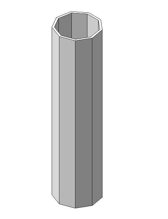

"Стена в грунте" - это просто ограждающая конструкция в виде девятиугольника, на глубину 35м. Под ее защитой, после ее сооружения и начнется проходка, так что пока нисколько

2 paruv: а "стена в грунте" будет постоянной обделкой ствола или внутри соберут обычный тюбинговый? Почему такая технология применяется не везде, а используют заморозку?

"Стена в грунте" будет являться частью постоянной обделки, внутри будет монолитная ж/б "рубашка".
Эта технология вообще впервые применяется для проходки стволов метрополитена в Питере.
Близлежащие дома тут ни причем, пробуется новая технология, экономиться время.

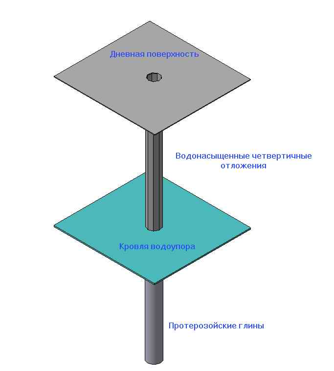

Предполагаю будет примерно так:

в принципе все верно, только внутри "стены в грунте" будет еще доп.гидроизоляция и монолитная ж/б рубашка толщиной 200мм (чтобы придать стволу внутри форму круга :) ) и
