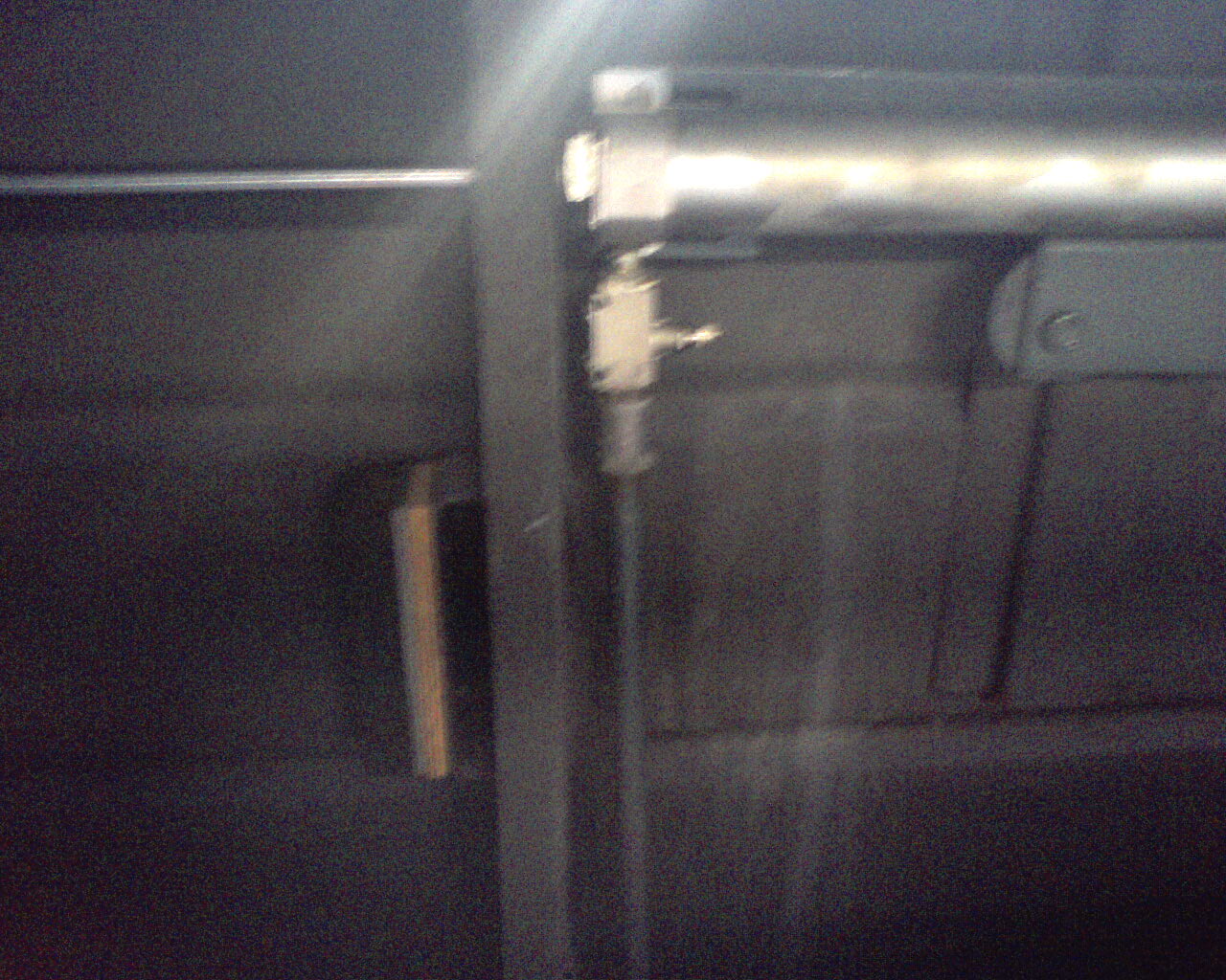

Скорость открытия/закрытия дверей регулируется пневмодросселями (по 2 на каждую дверь - открытие и закрытие). ДВР вообще не регулируется. А отбойники резиновые и на закрытие (на створках) и на открытие (под диванами) есть. На скорость дверей не влияют.

mx, а разве на последних вагонах не другие демпферы?? Резина стояла раньше, а теперь вроде как какие-то пружины...
Уточню этот момент и расскажу...
Сообщения: 4100
Пружины? Не обращал внимания, посмотрю как нибудь. Вроде обычная калабаха резиновая.
tu2-167
Человек и паровоз
Сообщения: 3430
Сообщение tu2-167 »
mx, смотри новые вагоны.. Точно знаю, что вроде как оборудовались новые вагоны из составов в ТЧ-3 и ТЧ-5....
Сообщения: 4100
Re: Скорость открывания дверей
Посмотрел все последние вагоны и мытищенские и вагонмашевские - везде стоят обычные резиновые отбойники. Вот фотка (плохая только, телефоном, вагон московский ). Кстати сверху - дверной цилиндр, а регулятор на нём около трубы - это и есть пневмодроссель для регулировки скорости дверей.

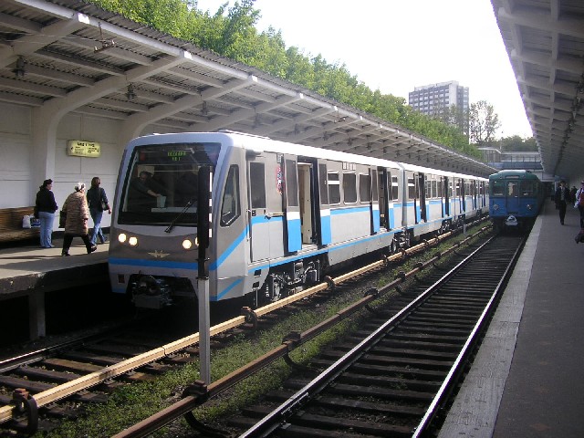

Вот прислонно-сдвижные двери (то что они не с той стороны открыты это всего лишь обкатка)
