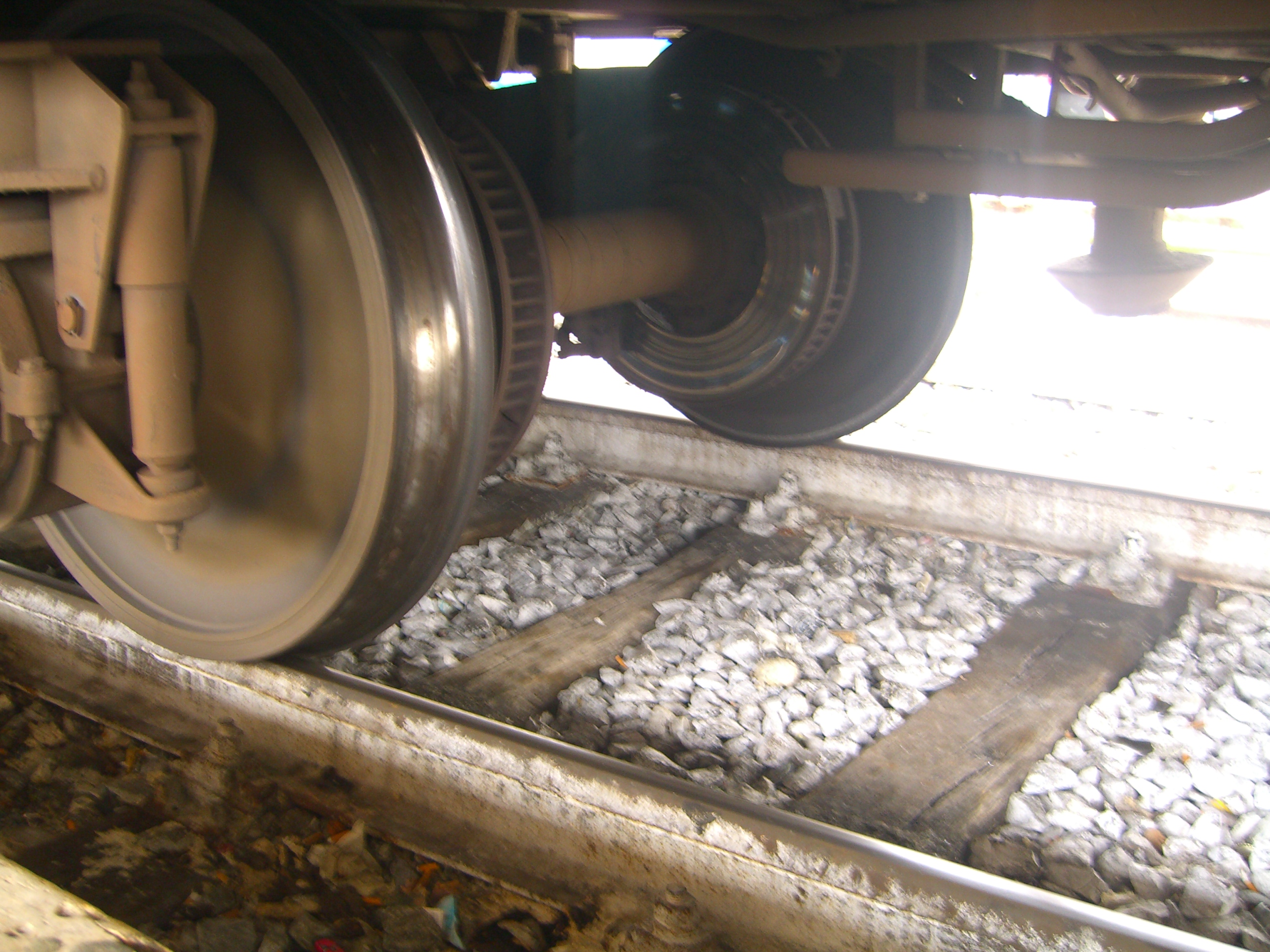

А вот забавная картинка. Дисковые вентилируемые тормоза.
