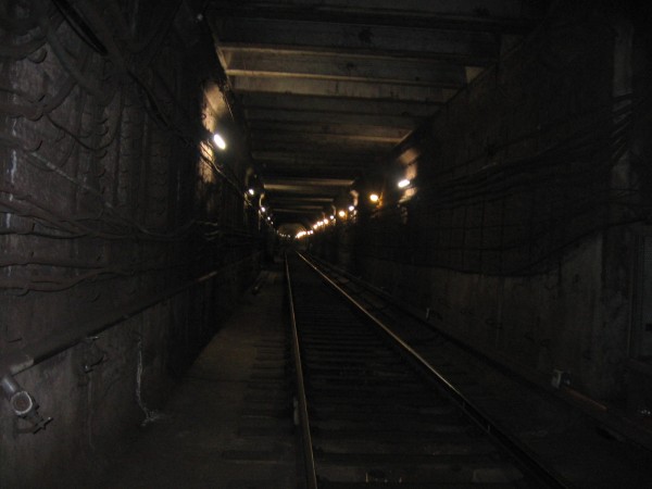

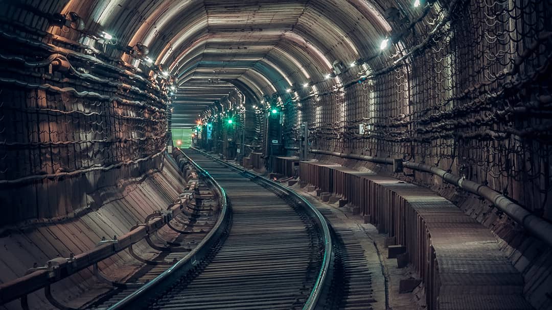

Расскажите, пожалуйста, как сооружали данный перегон?
Сечение там нестандартное.
Фотка от МШ - https://www.instagram.com/p/BmBOPq_lqF6 ... 7k4sagsxvr

Сечение там самое обычное. Такой трапецевидный тоннель преобладает на перегоне Парнас-Проспект Просвещения, примерно 2/3 перегона. На перегоне Девяткино-гражданский проспект по большей части превуалируют обычные блоки(около метров 900), чугунные тюбинги(более километра), прямоугольные панели(более 200 метров), участок между последними и предпоследними как раз-таки и образует данный трапецевидный тоннель(чуть более 100 метров и только по Iму пути). Называют его тоннелем, оснащённым металлической рубашкой. Так что по мне интрига сильно преувеличена. Сооружали перегон скорее всего в кессоне в основном.

Ну, в принципе все понятно: кессон, чугунные тюбинги, рубашка, цементация.

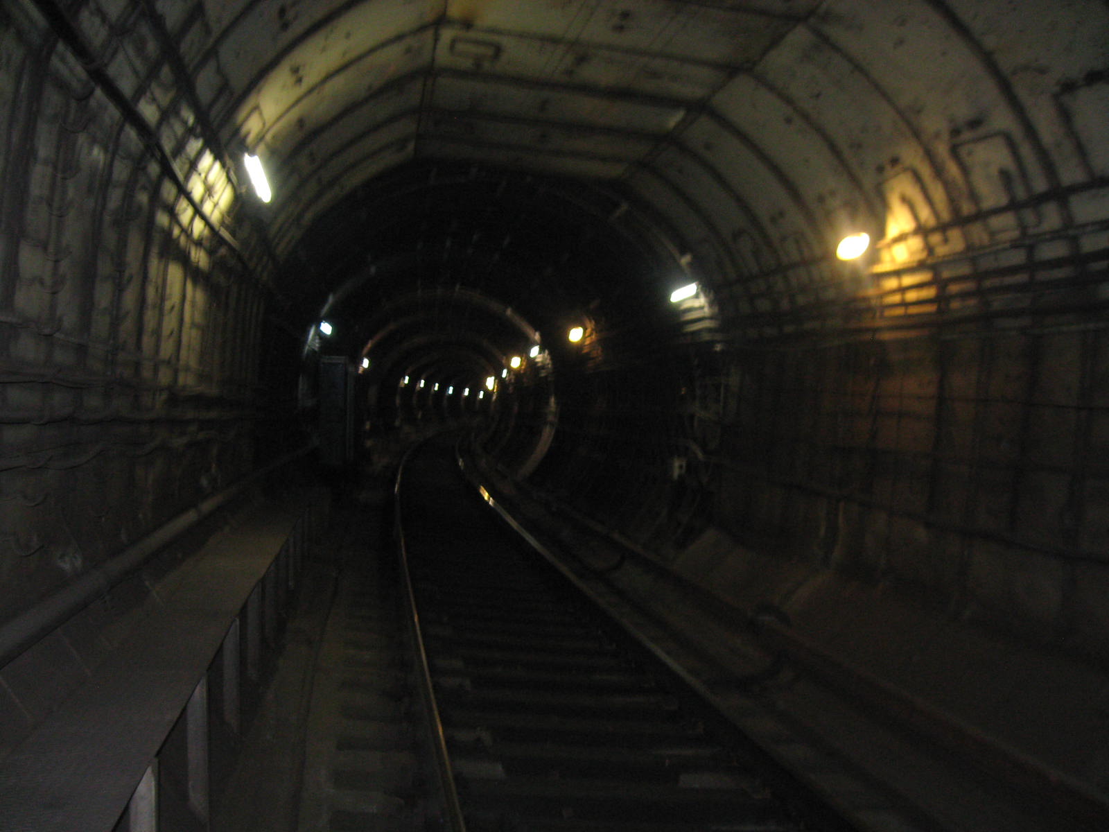

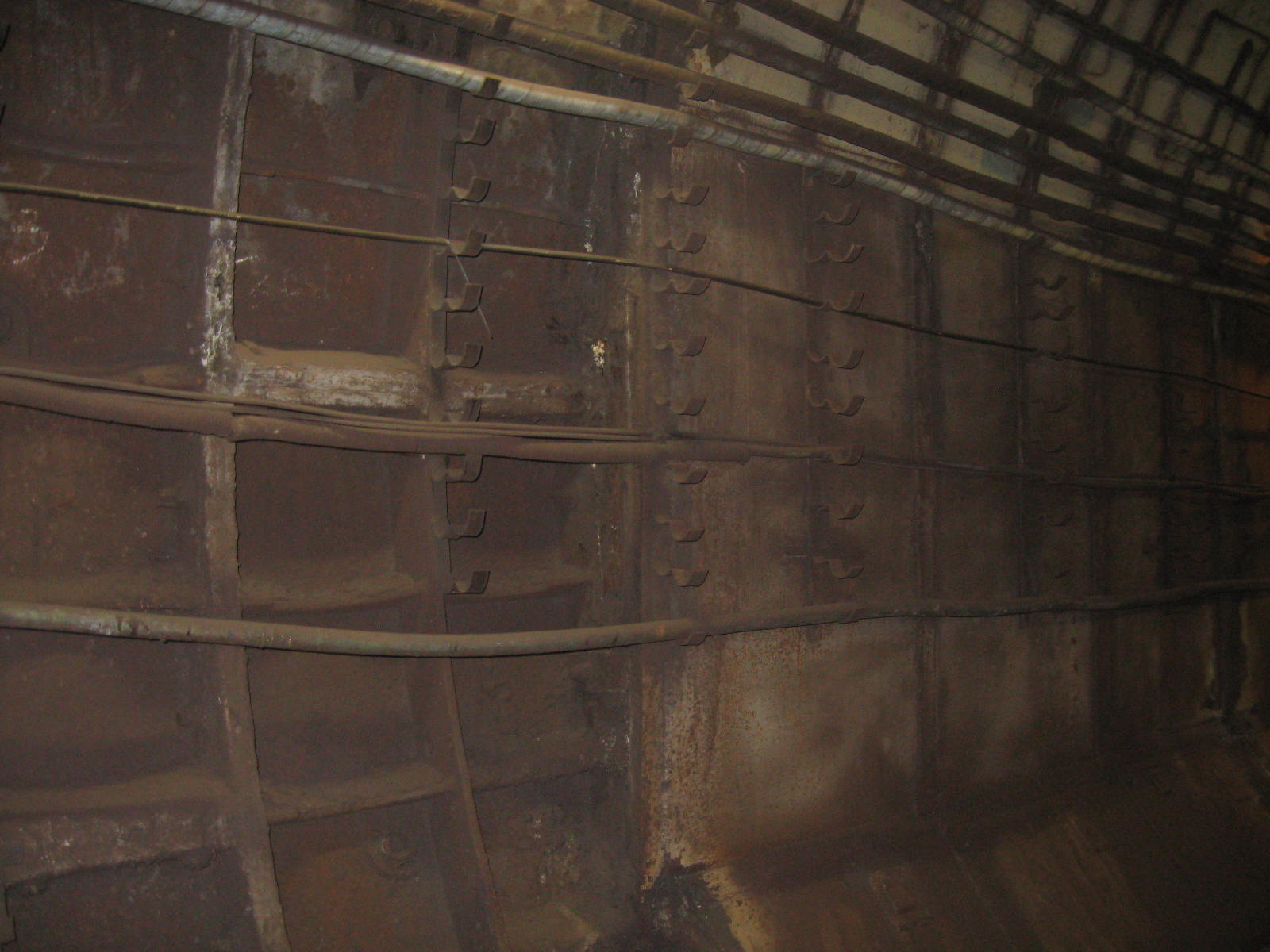

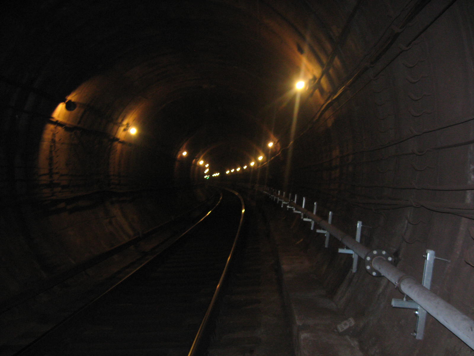

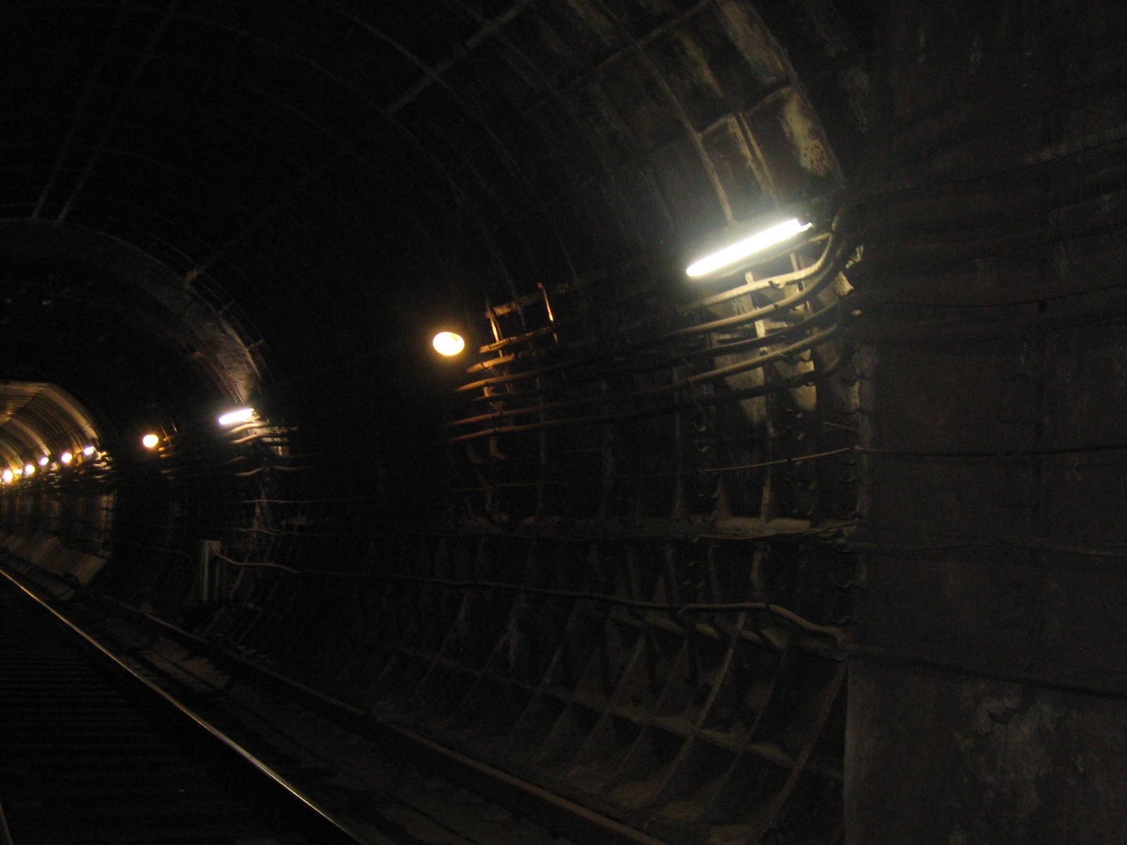

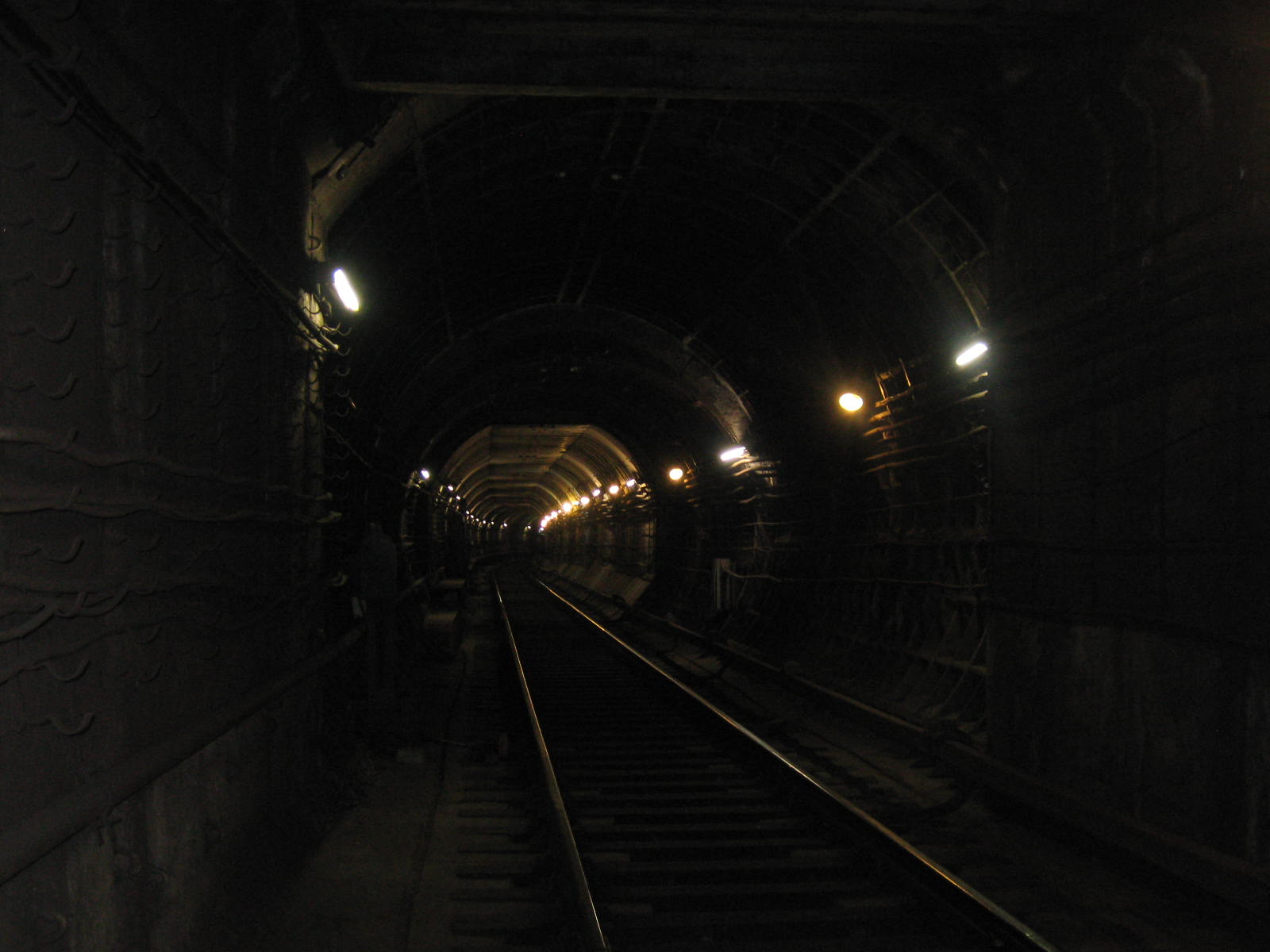

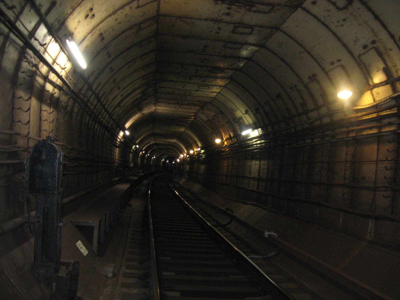

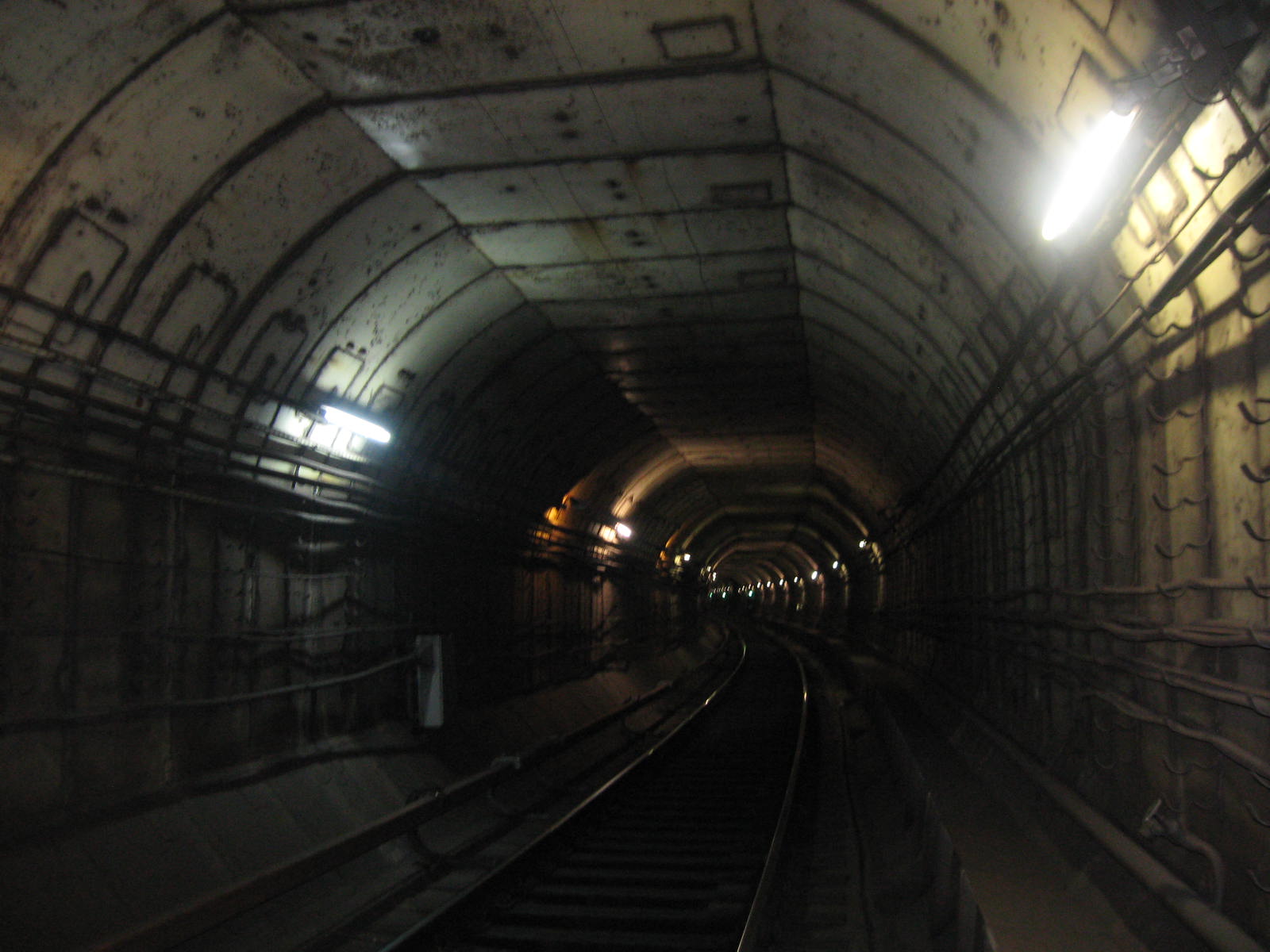

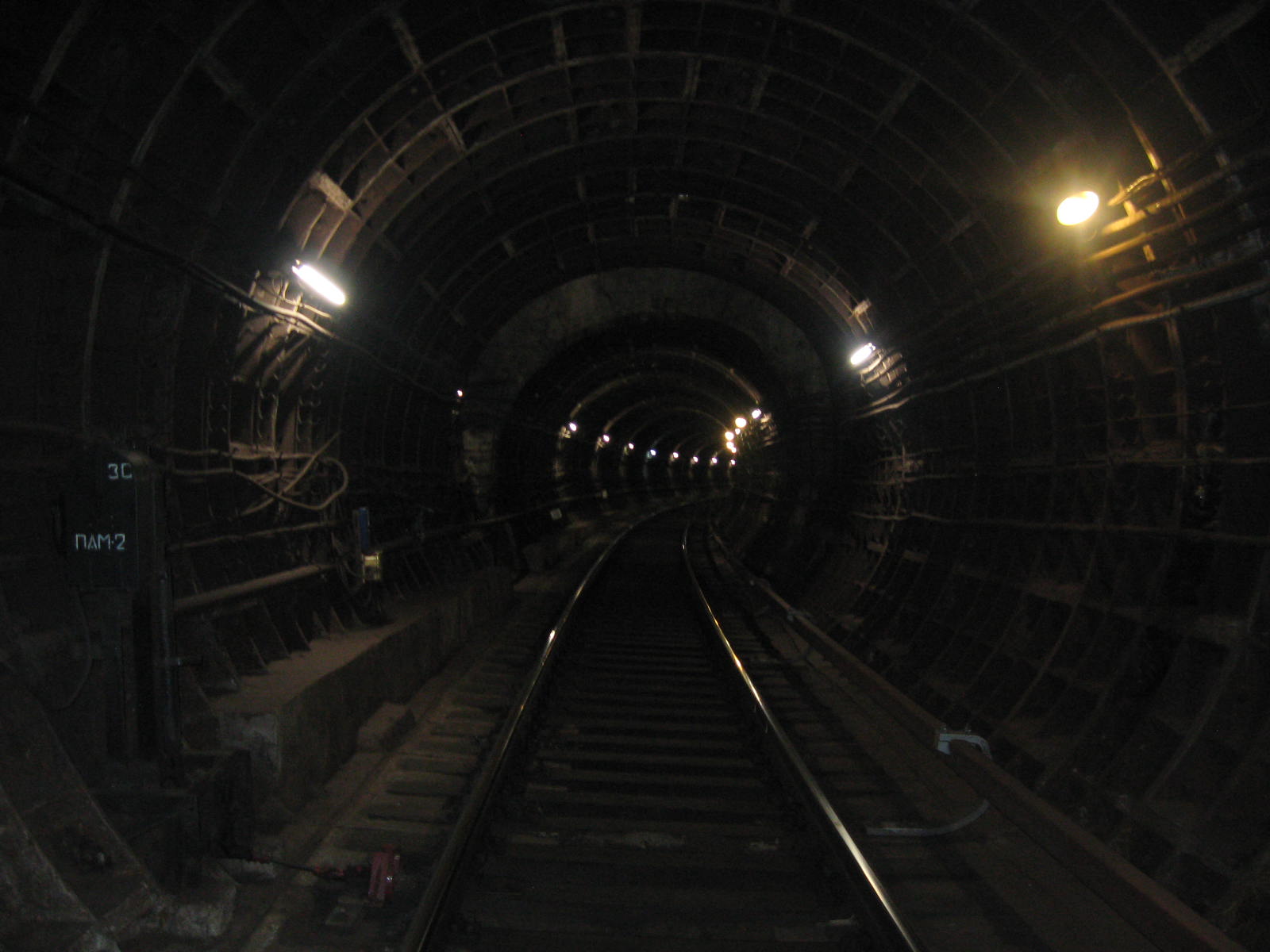

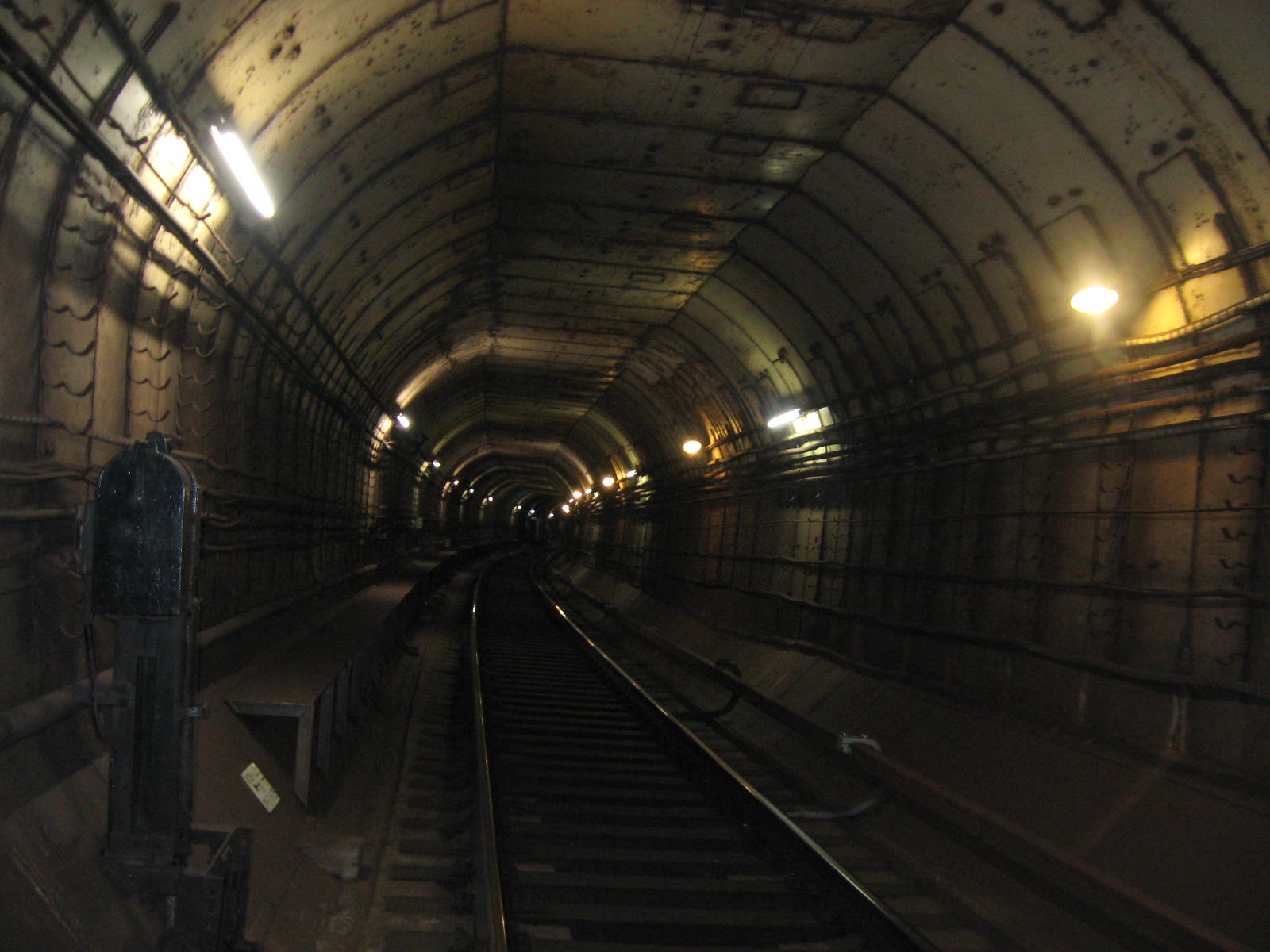

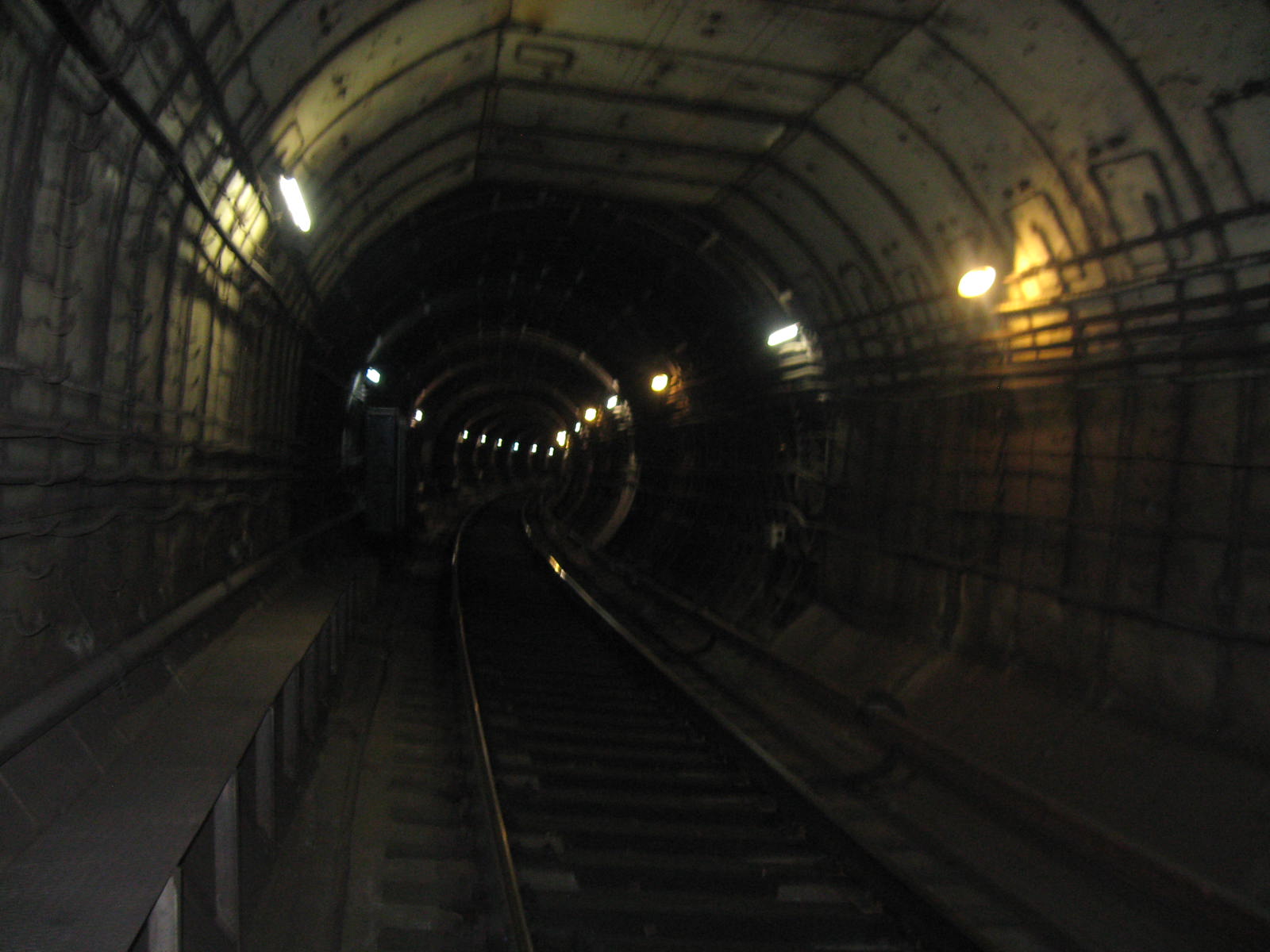

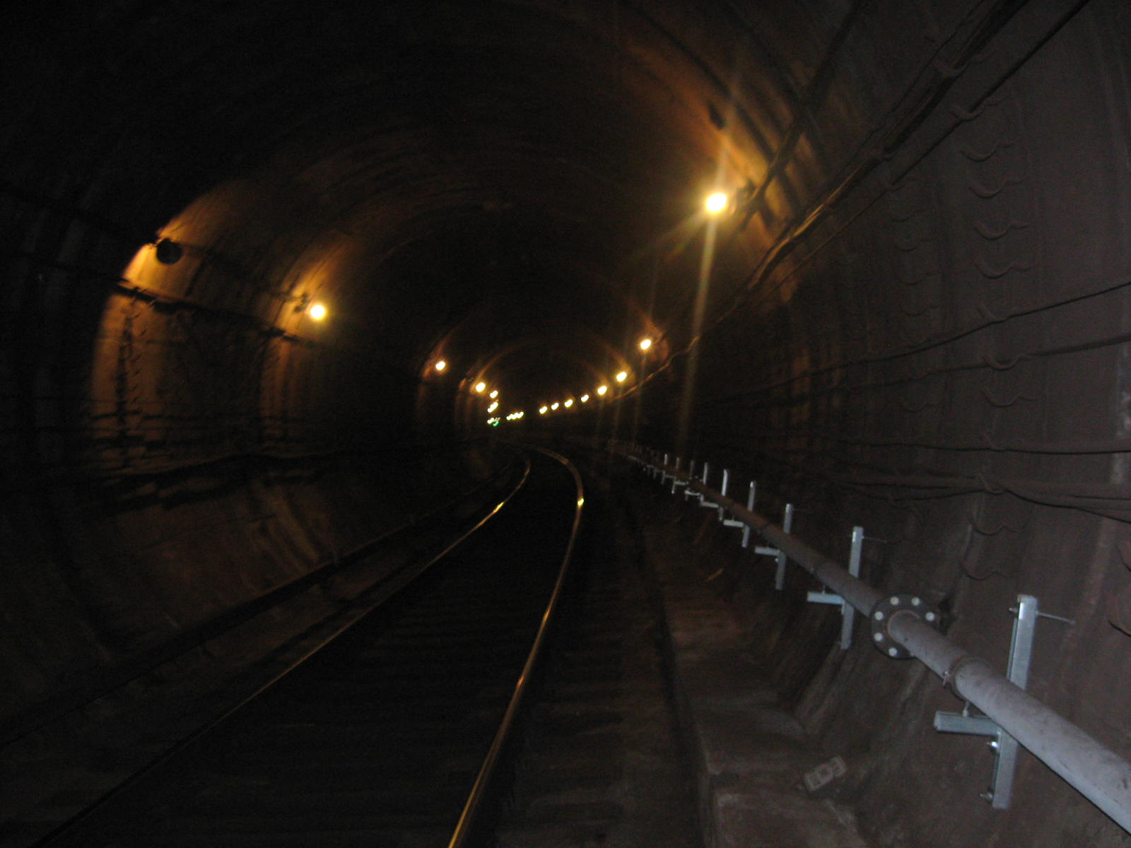

Вот несколько старых фотографий оттуда, снято 6 лет назад, на посредственный фотоаппарат

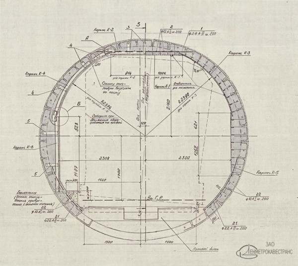

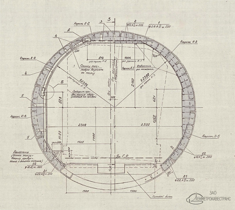

Усиление выполнено в правом тоннеле между пикетами 260+44 и 261+74 из-за течей и деформации колец, и, насколько я понимаю, уже после открытия участка. Из документов следует, что проект усиления был составлен после технического совещания в Ленметрострое от 10 декабря 1979 на основании маркшейдерской съёмки от 5-12 ноября 1979.
Re: Перегон Гражданский пр. - Девяткино
Да, эти работы выполнялись после открытия участка в ночные "окна". Несколько лет назад мне попадалась информация, что для производства этих работ был разработан специальный проект и в депо сформировали поезд из нескольких платформ.
