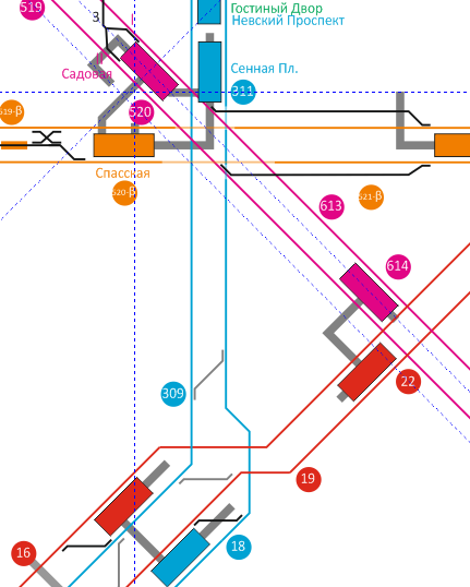

Тоник, на "Театральной" путевое развитие будет аналогично "Спасской". 518 шахты нет. Есть только НВУ-518 от н/х "Адмиралтейской".
Я думаю, что "Сенную площадь" лучше изобразить параллельно "Садовой" под углом 45 градусов к вертикали.

1. Это я исправил ещё днём.
2. 518 шахта изображена как непостроенная - чёрным цветом.
3. Сенную пока повернуть не могу - посыпется всё остальное в округе. Там ещё Техноложку в непосредственной близости увязывать. Я не могу Сенную вращать от балды.

Если «Садовую» вместе с перехадами сдвинуть немного в сторону «Адмиралтейской»?
Re: Новая схема пут. развития - как продвигается дело
Добавлено: 21 сен 2011, 17:59
а можно просто подвинуть подальше Садовую и спрямить примыкания переходов к станциям, так же правильно пристроив переход Сенной на Садовую

Да, это хорошее предложение. Реализовал так:
Сойдёт?

Я с трудом различил, на приведенном вами фрагменте схемы, действующие и не действующие съезды, Может выбрить более отличающиеся друг от друга оттенки.

17 шахта отсутствует.
И что это 309?

Как отсутствует? Она на 1 милиметр южнее, чем заканчивается отрезок карты, который я выложил.

Понятно.
309?

Исправлено.

Ещё кусочек:
Давайте только не выискивать опечатки пока что, а по сути. Что добавить, что убрать, что оптимизировать?

Выходы на Спортивной лучше показывать по середине прямоугольника станции. А то получается будто две отдельные станции, а не ярусы.

Мне кажется, не надо в одну схему пихать и текущую ситуацию, и проектные планы развития метрополитена. Хотелось бы, что существовала одна обновляемая схема актуального путевого развития, на которой были бы только реально существующие пути и станции + обязательно прописаны заделы прямых участков под станции (и, наоборот, показаны особо выделяющиеся из общего правила уклоны). А проектная схема может быть одна, может быть и несколько - поскольку, чем дальше этап, тем она более условна будет.
P.S. Я надеюсь, прежняя схема на сайте останется? В категории "архив" или ещё как-нибудь? Или надо срочно всем её себе копировать, поскольку она будет убрана с сайта и утрачена для широкого круга любителей метро безвозвратно?

Тоник! Срочно уберите перекрёстный съезд за "Старой деревней" - его там никогда не было. И две 516 шахты - перебор. Кстати, 516 и 517 - нужно поменять местами.
