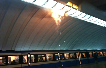

Олег Бодня писал(а):Где я не прав?
Начнётся пожар из-за КЗ - сразу видно, где тушить или рубить.
Олег Бодня
Сообщения: 368
Re: Люстры
Сообщение Олег Бодня »
djtonik писал(а):Начнётся пожар из-за КЗ - сразу видно, где тушить или рубить.
И часто у нас в метро КЗ бывают?

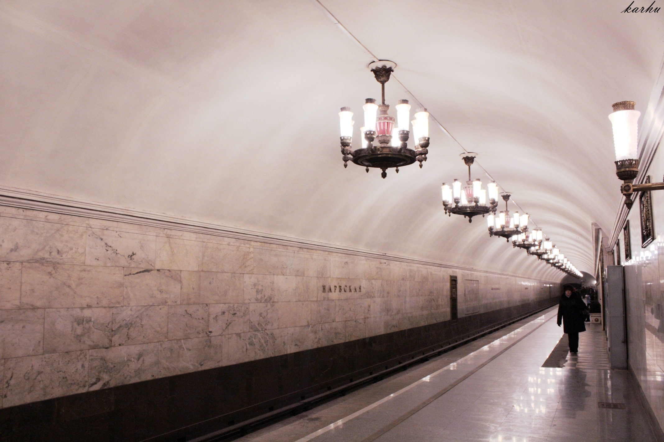

Re: Люстры
Кстати об эстетике. Обратите внимание на кабель-канал между люстрами в боковых залах Нарвской (download/file.php?id=14632&mode=view download/file.php?id=14631&mode=view)
Не очень эстетично, но, в принципе, в глаза сильно не бросается.

Олег Бодня писал(а):И часто у нас в метро КЗ бывают?
Достаточно одного раза ( не дай Бог ) , тогда точно никакой эстетики не будет ... Совсем !

Как вы себе представляете скрытую (новую) проводку на старых станциях (будь то даже станция открытая год назад)? Это Очень дорого! Снять облицовку: зонты с потолка или мрамор со стен?
А на счёт КЗ - тушить, рубить... Тоник, извини, насмешил). Кабели уже давным давно по ПУЭ применяются - не распространяющие горение; и потом короткое замыкание в кабеле... это не жизненный случай. Подобные ситуации происходят совсем в других местах. Требование метрополитена везде и всюду применять открытую проводку ни что иное как забота об эксплуатации. Эстетика она либо дома, либо у ценителей.
А что может гореть в метро? Там у нас, вроде, и так всё уже негорючее.

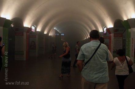

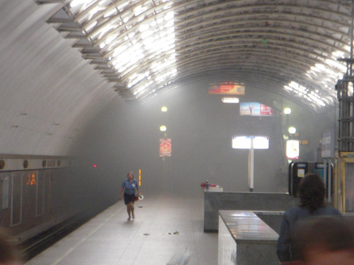

Almak писал(а):А что может гореть в метро? Там у нас, вроде, и так всё уже негорючее.
Я просто оставлю это здесь.
