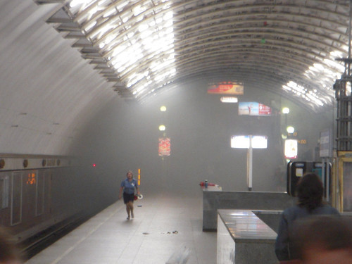

Almak писал(а):А что может гореть в метро? Там у нас, вроде, и так всё уже негорючее.
Я просто оставлю это здесь.
