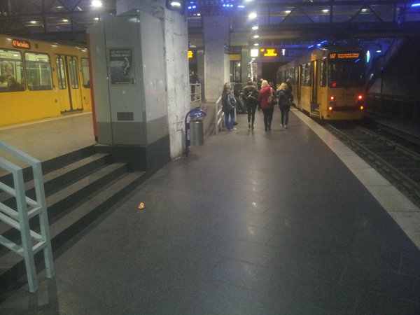

Если пройти по указанной выше ссылке, то разноуровневую платформу можно увидеть на последней фотографии во втором сообщении ("Площадь короля Генриха", Дуйсбург). Кстати, в описании досадная ошибка: переход к трамваю первого маршрута, конечно, слева. Я сфотографировал станцию с разных сторон и, когда добавлял картинку, перепутал. Возможность создания двух уровней на сравнительно коротких станциях объясняется небольшим пассажиропотоком: составы двух-, редко трехчленные.
Когда совмещенный тоннель заканчивается, иногда строится кроссплатформенная пересадочная станция. Напр., на вокзале в г. Эссен пути 1 (трамвай) и 3 (метро) ведут на север, 2 (трамвай) и 4 (метро) - на юг/юго-запад.
Разница уровней по высоте - 4 ступени, есть пандус. Вверху виден межплатформенный переход. Трамвай седьмого маршрута на Гельзенкирхен стоит на "своем" пути, хотя технически дюваговские вагоны M8C 11хх, начиная с 1116, могут эксплуатироваться также на высокоуровневых платформах (ступеньки не выпускаются). Следует учитывать, что эти вагоны не оборудованы должным образом для перевозки инвалидов.

Re: Варианты колеи
Да, именно так. Примерно треть платформы выделяется под "трамвайную" часть, две трети - для метросоставов. Разница высот - 64 см.

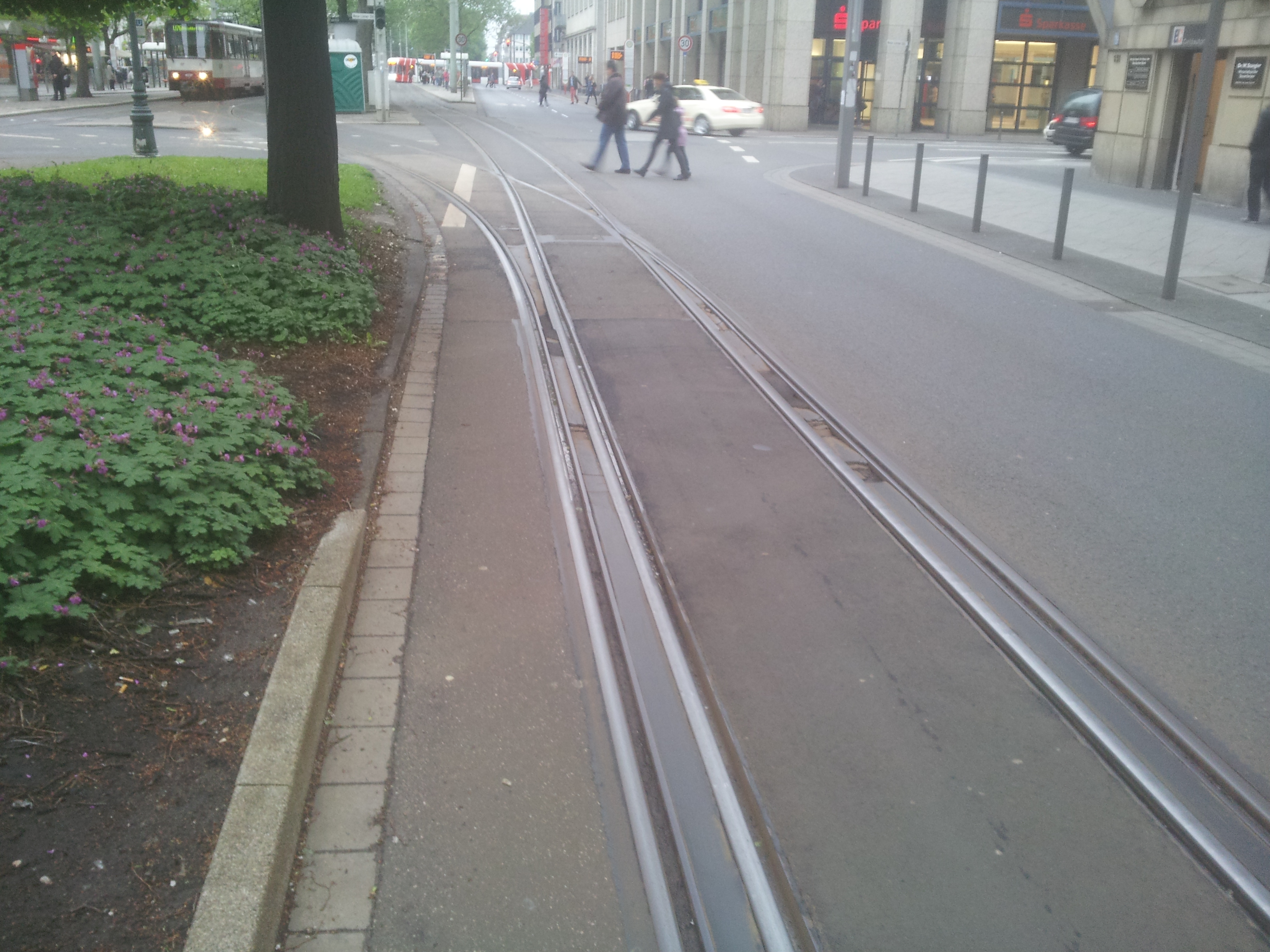

Возвращаясь к теме, колея на два стандарта реализуется не только тремя рельсами, но и четырьмя.
Европейская колея (маршрут U76/U70 из Дюссельдорфа через Мербуш) уходит налево в тупик линии, где производится оборот. Попавший в кадр U76 уже готов выдвинуться в обратный путь. Метровая колея для трамваев четырех маршрутов продолжается дальше. Трудно рационально объяснить, почему проложен дополнительный рельс. Возможно, стремление к равномерному износу или просто абстрактная склонность к симметрии.
