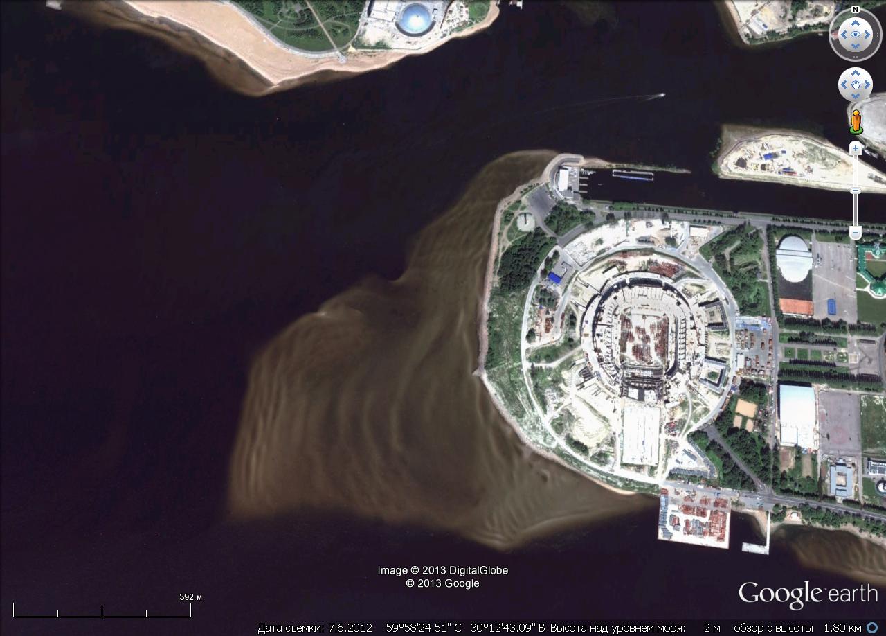

По трассировке линии строить удобнее с запада, особенно трассу 4 линии. Посмотрите на карту и представьте мысленно какой ей придётся сделать крюк. Кроме того стройплощадка будет не на голом месте, а в парке и ему на пользу не пойдёт. Что касается сложности строительства - посмотрите гугловский снимок. На запад от Крестовского большая мель с глубиной по колено. Никаких особых трудностей для стройки там нет.

mx писал(а):По трассировке линии строить удобнее с запада, особенно трассу 4 линии. Посмотрите на карту и представьте мысленно какой ей придётся сделать крюк. Кроме того стройплощадка будет не на голом месте, а в парке и ему на пользу не пойдёт. Что касается сложности строительства - посмотрите гугловский снимок. На запад от Крестовского большая мель с глубиной по колено. Никаких особых трудностей для стройки там нет.
Трудностей то нет только 1.5 миллиарда за намыв + инфраструктура и т.д. и неудобное расположение станции.
Крюк 4-ой линии менее километра тоннелей нежели в текущем варианте(всего лишь обогнуть стадион, а если вторую станцию выводить к Ленте то ещё меньше ). Крюк 3-ей линии пара сотен метров.
Вестибюли можно было вписать в стадион. А работы в котловане проводить по частям, время постройки бы не увеличилось так как не надо ждать намыв, хоть сейчас копать начинай.

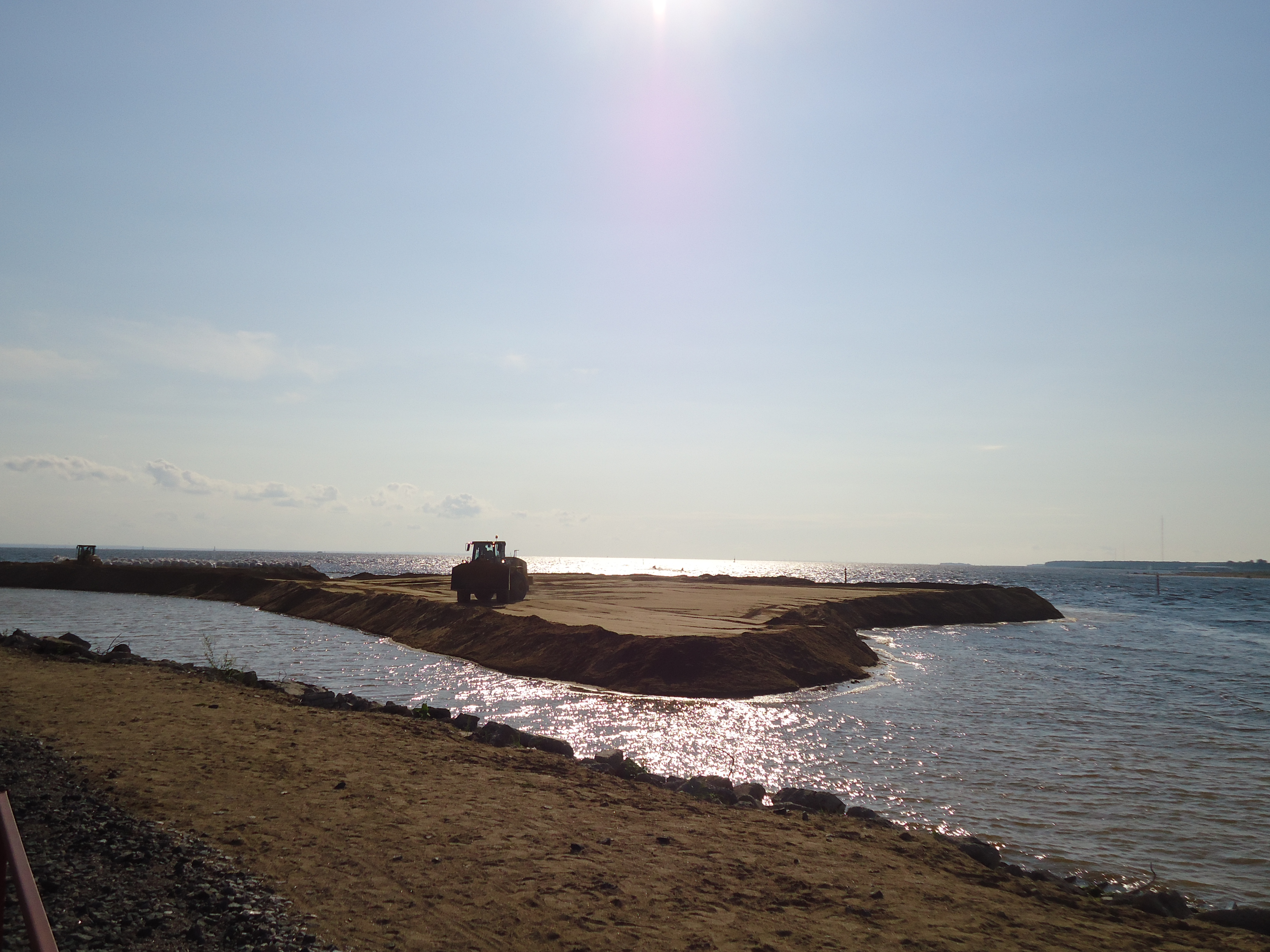

Вернувшись к теме, крестовский уже во всю намывают для станции и сделано уже довольно много!
Начиная от звонницы, берег огражден, стоит внутри много бытовок
Фоток сделать не додумался. Когда буду в следующий раз в Питерленде - зафоткаю

Это стройка ЗСД. Слабо представляю как на ограниченном пятачке можно вести столько масштабных проектов - ЗСД, стадион, намыв и метро.

Действительно, намыв территорий происходит уже месяц как, весь берег острова огражден. Опозновательных табличек не было найдено. Ограждено отдельно от стройки стадиона. Вот вам фото для архива =))) 06.07.2013 18:42
