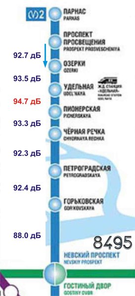

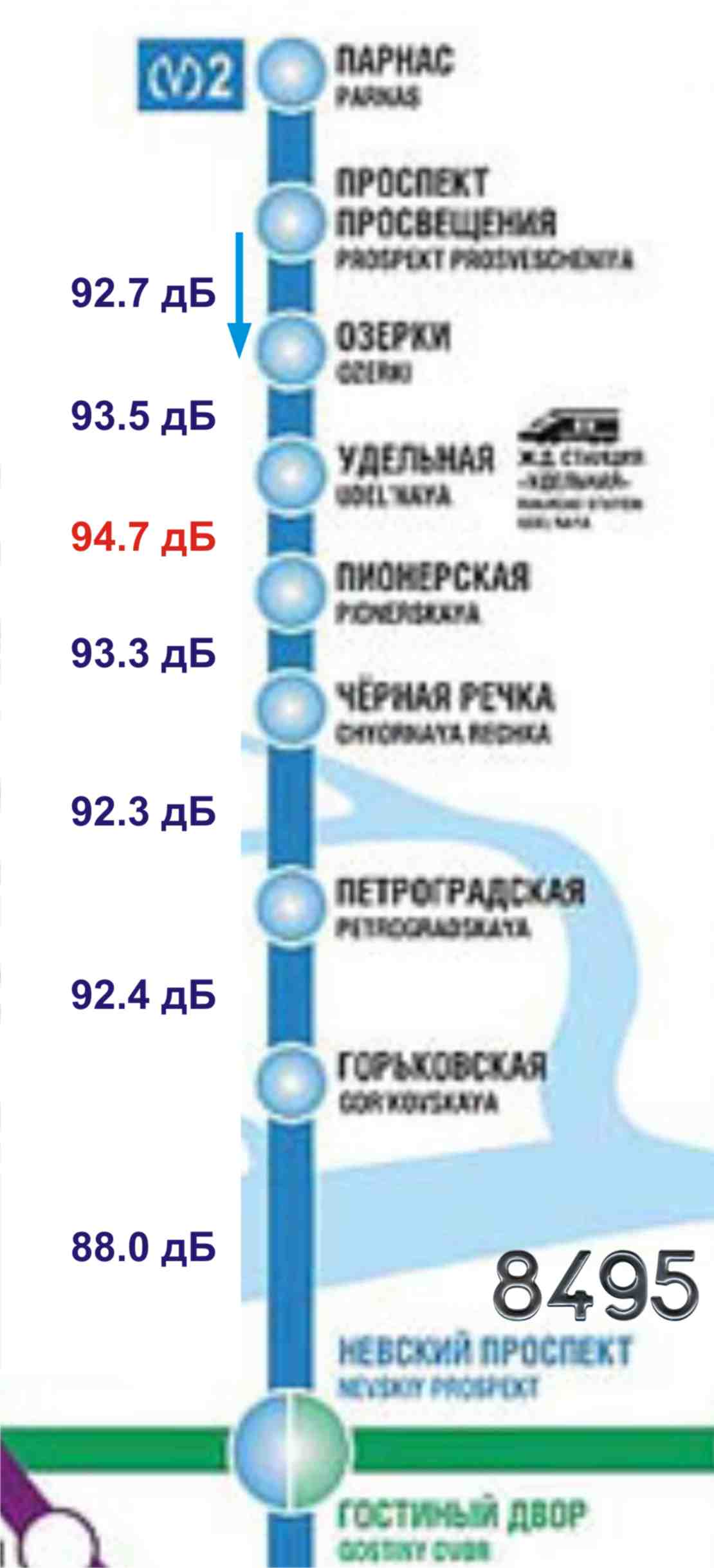

Интересная штука выходит. Измерил я в вагоне 8871 (не модернизированный) по тому же маршруту (Невский пр. - пр. Просвещения), но выдал совершенно другой результат. Порой разница в 5 дБ.
В обоих случаях было примерно одинаково народу (все сидячие заняты, у каждой двери стоят люди, по середине салона можно пройти).
Разница в том, что вагон в этом случае не модернизирован и первый к Парнасу (а тот последний). Вряд ли местоположение имеет значение.
Замеры были сделаны стоя в некабинном торце. Полагаю, разницу составляет и скорость. Где-то едет чуть быстрее, где-то чуть медленнее. А это существенно влияет. Скорее всего, это и есть причина. На стыках сильнее отбивает при скорости. На небольшой скорости соответственно, меньше. Итак, результаты:

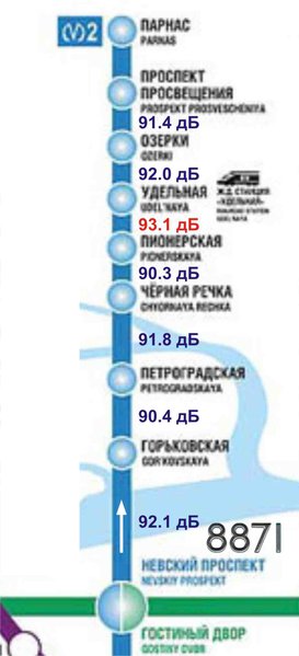

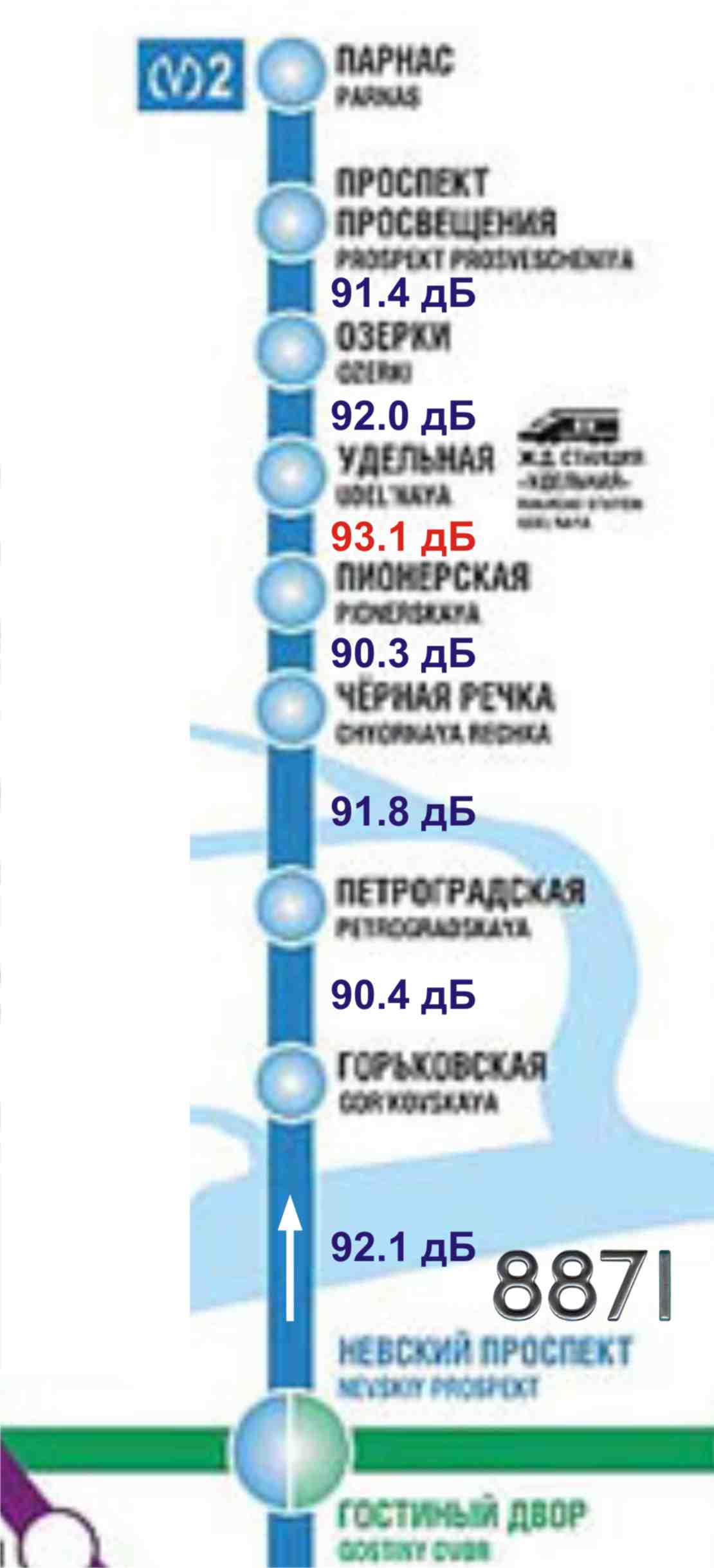

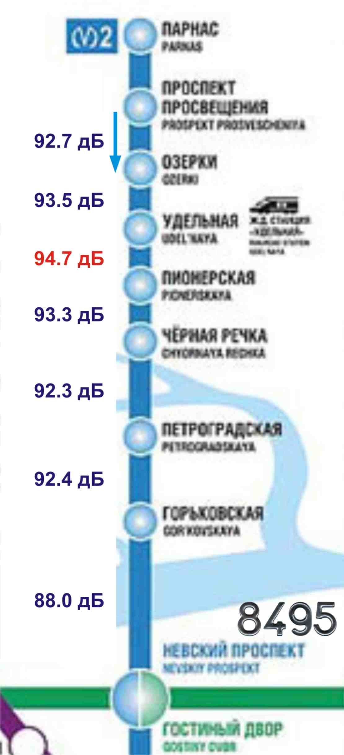

Измерял и в обратную сторону:

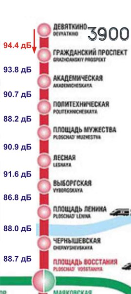

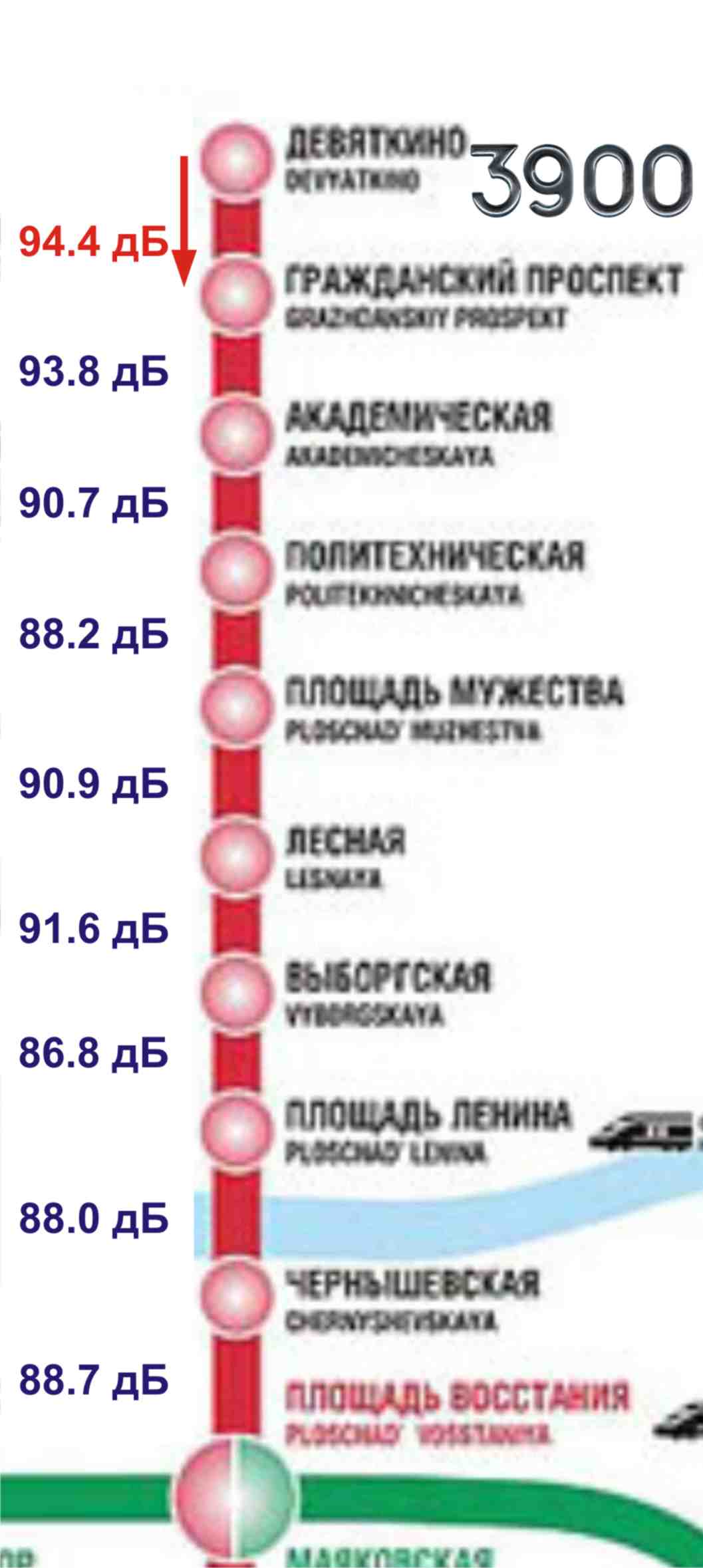

Измерил сегодня от Девяткино до пл. Восстания. Как ни странно, участков до 90 dBA 4 из 9. Вагон 3900, линкрустовый. Место тоже самое - торец вагона, у служебной двери.

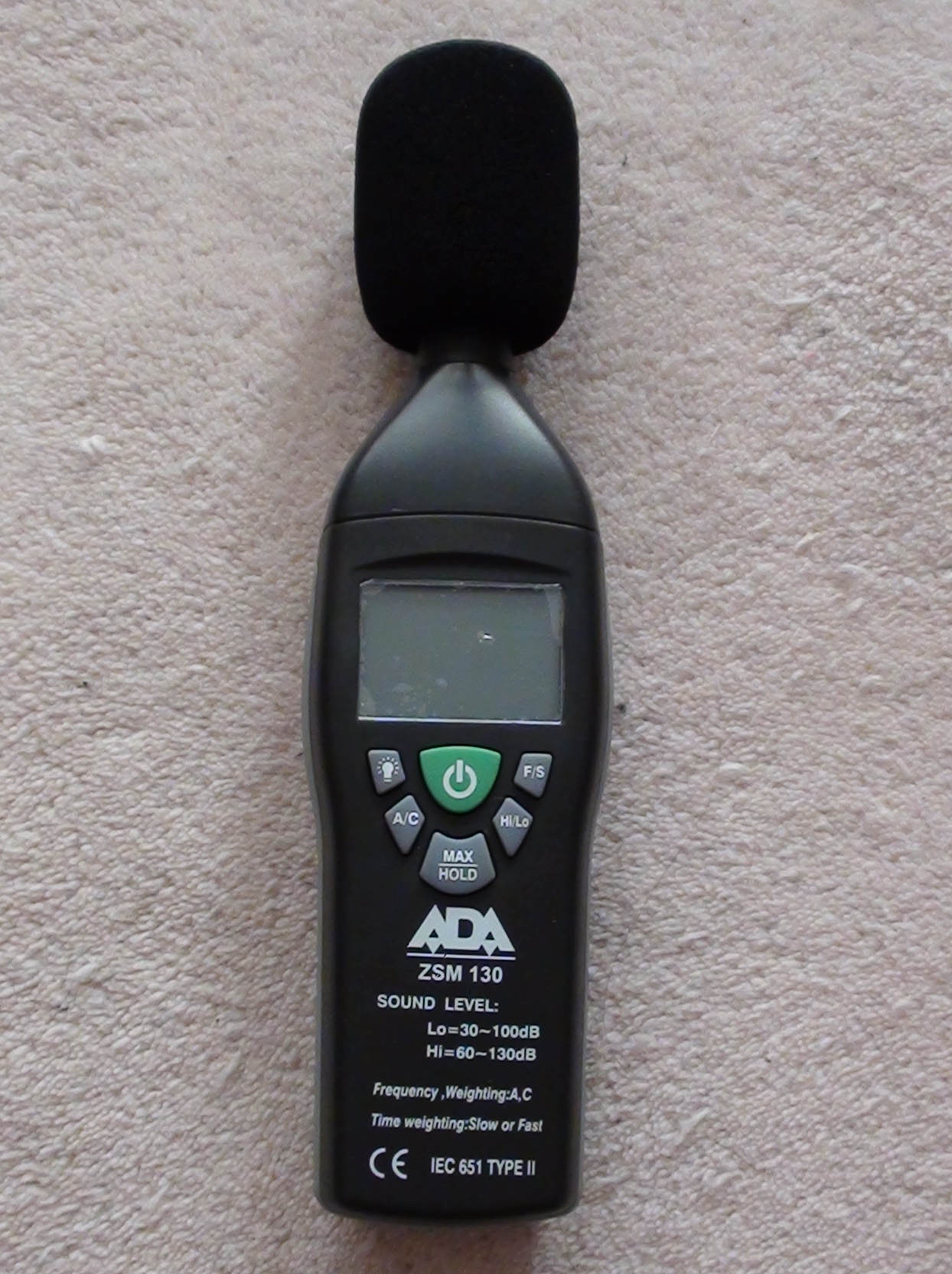

Прибор от ветра защищён специальным наконечником (см. на фото). НО! Дул я именно в наконечник (не снимая его) и результат был 90 dBA, хотя звука практически не было. Хотя, в вагоне метро звук при таких показателях весьма сильный.

Вот это я и не могу понять. Почему при разных условиях можно получить одинаковый результат. Кстати, дул в трубку я не в упор, а на расстоянии примерно 20 см.
